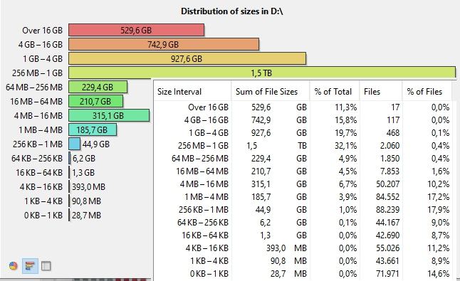

Danke für die Informationen,
Ich werde erstmal das HDD und ein SSD Array aufsetzen und probieren was für mich passt.
Eine Frage habe ich noch:
Wie verhält sich das mit den geschriebenen Datenblöcken?
Die wd30ezrx haben 4k Blöcke.
Im raidz2 mit 5 disks wären es also 12k Blöcke und mit Parity werden 20k belegt.
Wenn kein LZ4 eingesetzt wird:
- Braucht eine Datei mit 4k den vollen 12k Block?
- Braucht eine Datei mit 16k den zwei 12k Blöcke?
Wenn LZ4 eingesetzt wird:
- ist das nicht alles egal?
Wenn alternativ ein Striped mirror angelegt würde 2x2, ist dann die Blocksize 4k im Mirror und 8k im Stripe?
Wenn erweitert würde wäre man doch auch wieder bei 12k oder hab ich das mal wieder nicht verstanden?
Was würdet Ihr bei den vorliegenden Dateiengrößen als Layout wählen?
MfG Basti
