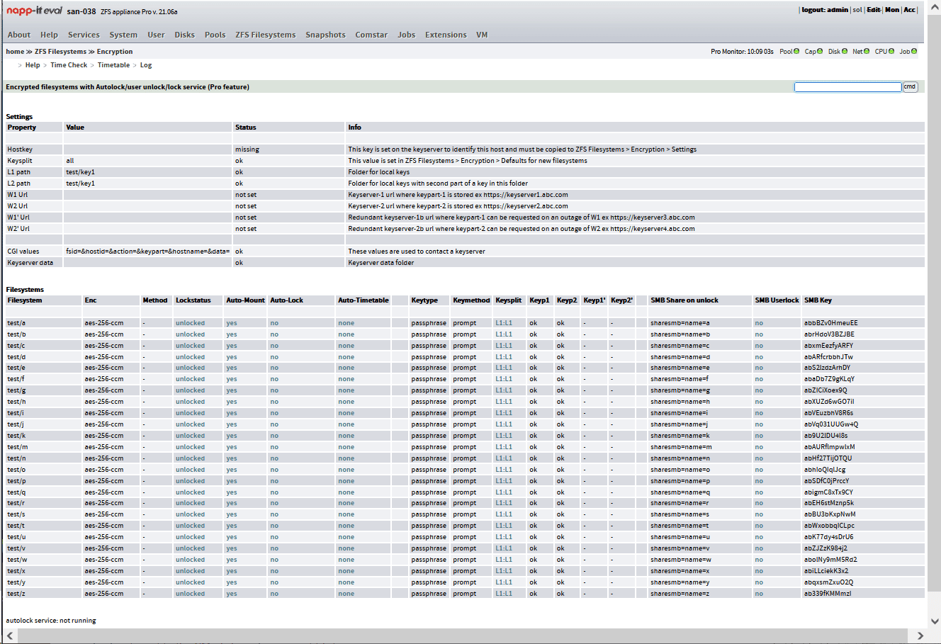

Ich habe aktuell das Problem dass beim Hochfahren nicht alle Datasets "geunlocked" werden mit nappit. Es gibt dabei keine Regelmäßigkeit aber immer sind ein paar im locked zustand. Eingestellt ist auto unlock und der Schlüssel liegt auf einem nicht verschlüsselten Dataset. Wenn ich den unlock Vorgang manuel anstoße werden sie auch geunlockt.
Und wenn man ein Dataset umbenennt über Nappit muss man das Keyfile anschließend händisch umbenennen, sonst findet er es nicht mehr.
wieviel Dateisysteme sind es
Ist das Key Dateisytem besonders langsam z.B. USB
gibt es sonst eine Besonderheit
es sind 13 verschlüsselte Dateisysteme auf einem Mirror Pool aus 2 Sata SSDs. Die keyfiles liegen momentan auf einem HDD Mirror aus 2 Seagate Ironwolf 4TB
Ich habe einen Test mit 26 (a-z) Dateisystemen gemacht und konnte das Problem nicht reproduzieren
OmniOS 151038
napp-it 21.06a
Keymodus L1:L1 (lokaler Key via prompt aktiviert, kein Split auf zwei Quellen, kein webbasierter Keyserver)
Einstellungen siehe Menü Dateisysteme > Encryption
