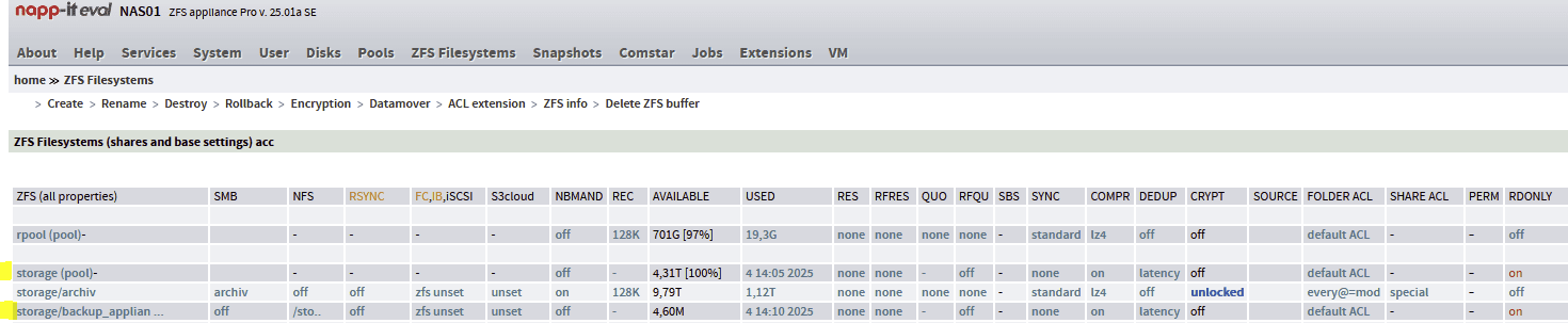

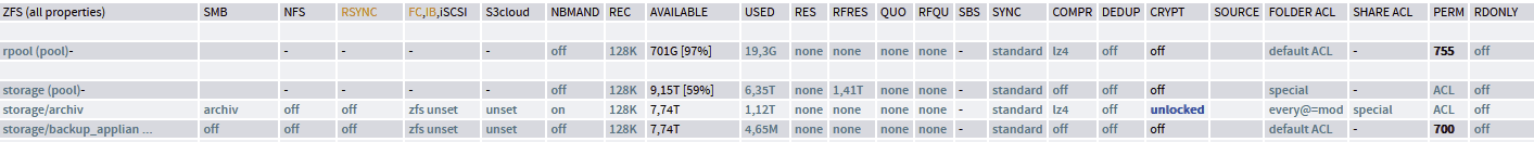

Ich bin auf ein merkwürdiges Phänomen gestossen, welches ich mir nicht wirklich erklären kann. Kann es eventuell ein
bug in der aktuelle 25.01a Version von napp-it sein? Die Anzeigen war nicht von Anfang an so merkwürdig, dies entstand
erst im Verlauf des Datenumzugs.
Ich habe mal grob versucht einen Teil Werte aus der Tabelle direkt abzufragen, das Ergebnis sind dann doch etwas anders aus.

Used, refres und dedup (logbias) sind fehlerhaft
Da ich das Problem bei mir nicht sehe, welche Ausgabe hat Menü ZFS Filesystems > ZFS info ?
Das zeigt die Werte die napp-it bei Aufruf des Menüs ermittelt hat (als code einfügen)
Habs mal im vorangegangen Eintrag ergänzt, auch dort sehen die Werte teils merkwürdig aus, auch im Hinblick auf z.B. readonly.
Datenumzug war Solaris -> OmniOS?
mit umkopieren via robocopy?
Sonst was besonderes beim Umzug?
Napp-it ermittelt Werte via 'zfs list -o all' und macht dann noch eine Bearbeitung der Datumsangaben
Da könnte es eventuell ein Problem geben
Bitte folgende Befehle ausführen
zfs list -o all | grep TYPE > /tmp/zfs.log
zfs list -o all | grep backup_appliance >> /tmp/zfs.log
In /tmp/zfs.log stehen jetzt die Headers und Werte für das Dateisystem. (Lesen mit WinSCP oder type auf console)
Das könnte helfen das Problem zu erkennen

Ich vermute in der Tat das Problem liegt an localisation und Datum, eventuell Umlauten.
Um das einzugrenzen brauche ich die "Rohdaten" in zfs.log
Das ergibt aber offenbar den gleichen output, oder sollte es ein anderer Befehl werden?
/Edit
Deine These ist richtig, mit dem Zeichensatz en_US.UTF-8 ist die Anzeige wieder in Ordnung. Dass passt auch zeitlich
Einigermaßen in den zeitlichen Gesamtablauf mit der Anpassung von C auf UTF-8 und der festgestellten Abweichung
in der GUI.
Das listed die Namen der Properties (Headers). Eine der Headers ist TYPE
Das listet die Properties dieses Dateisystems backup_appliance
Siehe aber auch #13.661
Code:
NAME                                       TYPE        CREATION                 USED  AVAIL     REFER  RATIO  MOUNTED  ORIGIN                                          QUOTA  RESERV  VOLSIZE  VOLBLOCK  RECSIZE  MOUNTPOINT                 SHARENFS                                                          CHECKSUM  COMPRESS  ATIME  DEVICES  EXEC  SETUID  RDONLY  ZONED  SNAPDIR      ACLMODE     ACLINHERIT  ACLIMPL  CREATETXG  CANMOUNT  XATTR  COPIES  VERSION  UTF8ONLY  NORMALIZATION         CASE  VSCAN  NBMAND  SHARESMB                REFQUOTA  REFRESERV   GUID  PRIMARYCACHE  SECONDARYCACHE  USEDSNAP  USEDDS  USEDCHILD  USEDREFRESERV  DEFER_DESTROY  USERREFS     LOGBIAS          DEDUP  MLSLABEL      SYNC  DNSIZE  REFRATIO  WRITTEN  CLONES  LUSED  LREFER  FSLIMIT  SSLIMIT  FSCOUNT  SSCOUNT  REDUND_MD  RESUMETOK  SPECIAL_SMALL_BLOCKS   ENCRYPTION  KEYLOCATION   KEYFORMAT  PBKDF2ITERS  ENCROOT           KEYSTATUS  ORG.OPENSOLARIS.LIBBE:UUID            ORG.OPENSOLARIS.LIBBE:POLICY  ENC_SMBAK:     ENC_AUTOMOUNT:  ENC_SMBSHARE:         ENC_SPLIT:  LU:GUID
storage/backup_appliance                   filesystem  Sa. Jan.  4 14:10 2025  4,65M  7,74T     4,60M  1.00x      yes  -                                                none    none        -         -     128K  /storage/backup_appliance  off                                                                     on       off     on       on    on      on     off    off   hidden  passthrough    passthrough       on         97        on     on       1        5       off           none    sensitive    off     off  off                         none       none  10996410470758899489           all             all       56K   4,60M         0B             0B              -         -     latency            off  none      standard  legacy     1.00x        0  -       4,25M   4,22M     none     none     none     none        all  -                             0          off  none               none            0  -                         -  -                                     -                             -              -               -                     -           -
Die Datumslocalisation mit dem Punkt in "Jan. 4" statt "Jan 4" scheint das Problem zu verursachen.
Das habe ich in 25.dev geändert. Da sollte das Problem behoben sein.
