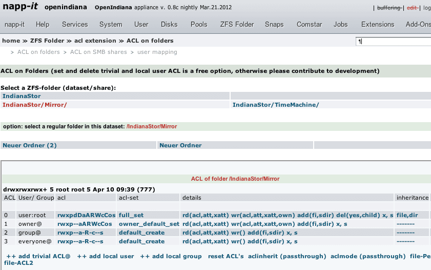

Ich nehme da immer den einfachsten Weg (sicheres Netz) und setze das Share auf die ACL everyone@=modify mit Vererbung für neue Files und Directories. Damit habe ich vollen NFS Zugriff von jedem Host.
ich habe den NFS Share in napp-it angelegt und bei Folder-ACL: o=full, g=full, e=full eingetragen. War das falsch?
Wurden bereits Files angelegt, so müssen deren Berechtigungen rekursiv zurückgesetzt werden (chmod oder napp-it ACL extension.)
Alternativ kann einem Host mit den NFS Share settings Root Rechte eingeräumt werden. Sollte auch funktionieren.
Das + nach den Unix Permissions bedeutet übrigens, dass auf die Datei oder den Ordner ACL gesetzt sind. Solaris setzt sehr stark auf (Windows kompatible) ACL. Das ist bei NFS zwar ein Extra-Punkt zum Beachten aber ein Segen, wenn man einen Windows kompatiblen SMB Server möchte.

Ich nutze NFS3 mit ESXi.
Da setze ich die shareNFS lediglich auf on ohne Optionen und setze die ACL everyone@ mit Vererbung.
Neu angelegte Dateien haben dann die richtigen Rechte (everyone darf ändern)
Ich würde jetzt erst mal alle permissions recursiv auf jeder darf alles setzen (chmod -r 777 oder napp-it ACL extension).
Dann! den NFS shared folder auf everyone@=modifiy mit folder und file Vererbung für neue Dateien setzen.
Dann sollte es erst mal funktionieren.

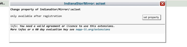

Brauche ich für "everyone@=modifiy mit folder und file Vererbung für neue Dateien setzen" eine Napp-It ACL Lizenz?
Habe nirgends die Möglichkeit zur Vererbung gefunden, ohne nach einer Lizenz gefragt zu werden. Habe noch keine Napp-It Version 0.8 installiert, bin bei 0.7l.
Das werde ich am Dienstag dann ausprobieren, sofern keine Lizenz von Nöten ist.
Basis ACL lassen sich unter dem Menü ZFSfolder setzen.
Mit der napp-it ACL extension sind allow Rechte für user oder Trivial-ACL (entsprechen den Unix permissions) auch frei. Daneben lassen sich auch komplexere ACL kostenlos entweder per CLI oder von einigen Windowsversionen aus setzen.

Die ACLs für die CIFS-Freigaben am besten komplett von Windows aus setzen wie in dem Tut beschrieben http://napp-it.org/doc/downloads/napp-it.pdf

Aktueller Status:
Hmm, wenn ich das hier richtig verstehe laut Anleitung:
everybody@=modify dann muss ich hier
den Eintrag auf modify setzen das darf ich aber wohl nicht..., weil es ein Premiumfeature ist ?
Error:
Aktueller Status:
Error:
Korrekt. Im Script ist diese Funktion aber noch gesperrt. Ich möchte aber die Teile der Erweiterung, die für Zuhause ausreichen, freigegeben und dazu gehören triviale ACL oder ACL für einen Benutzer hinzufügen oder rekursives reset aller ACL auf modify.
Dies ist im nächsten nightly build enthalten.
Oder von www.napp-it.org/doc/downloads/acllib.zip herunterlader und die Datei /var/web-gui/data/napp-it/zfsos/_lib/acllib.pl ersetzen.
ansonsten zum NFS Problem von Ghandalf
ESXi legt auch pro VM einen Ordner mit einem halben Dutzend Dateien an. Falls der noch leere NFS Ordner das ACL everyone@ = modify mit Vererbung hat, haben dies auch die per NFS hinzugefügten Dateien. Der Schlüssel ist die Vererbung für neue Dateien.
Eventuell mit dieser ACL Extension alle ACL recursiv auf modify zurücksetzen.
