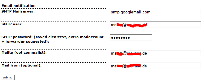

Kann jemand bestätigen, dass die Email Benachrichtigung bei napp-it funktioniert? Hab schon einiges versucht, jedoch will diese nicht funktionieren.
Google ist ein Problem da es nur TLS verschlüsselte Mails erlaubt.
napp-it (oder genauer die default Konfiguration bei Solaris) unterstützt das nicht.
Damit das funktioniert, müssen von Hand die entsprechenden Perl Module nachinstalliert werden
siehe napp-it Menü: jobs - TLS - help - readme first
Einfacher wäre ein "normaler" Mailaccount/ Weiterleitung/ Mailliste

Vielleicht hilft ein reset des root-PW
napp-it auto service won't start
