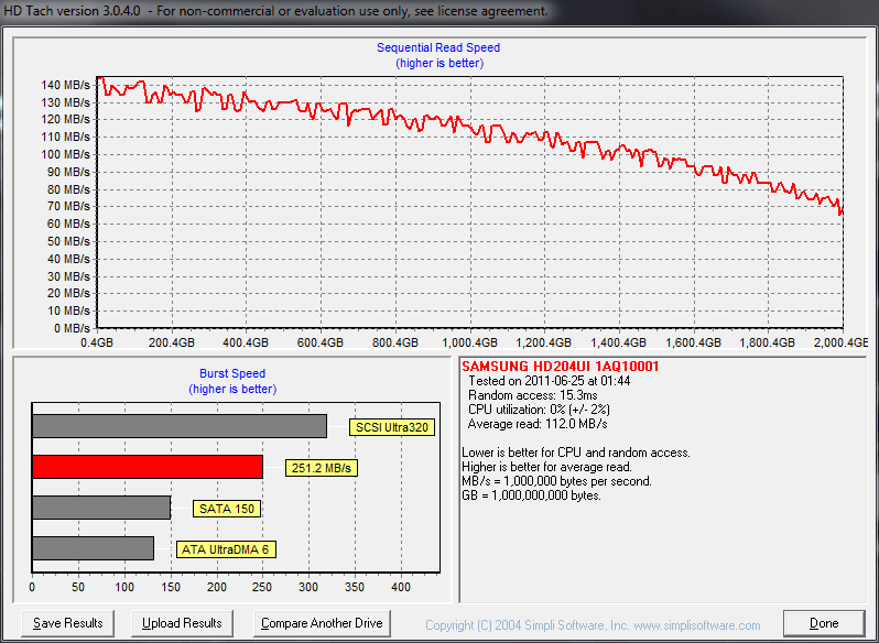

Festplatten können nicht immer konstante Leistungen bringen und sacken auch mal auf 25 MB/s ab, je nach dem an welche Stelle sie gerade schreiben. Sofern du weißt wie Festplatten aufgebaut sind bzw. funktionieren denk doch mal darüber nach was passiert wenn man am "Inneren des Kreises" bzw. am "Äußern des Kreises" angelangt ist. ;)
Sind das Green HDDs? Dann trifft das hier besonders zu, die sind ja von Haus aus schon nicht schnell.
Beispiel Read, beim Write ist es ähnlich: SamsungF4.png

Hab jetzt extra nochmal getestet:
Eine 150 GB Western Digital VelociRaptor direkt an den SATA Port vom Intel Mainboard, nur mit dem napp-it V 28 Pool angelegt und nochmal gebencht:
107 MB/s Read und 39 MB/s Write ich glaub hier stimmt was gewaltig nicht, zumindest bei dem DD Test, bei allen anderen Dingen hab ich keine Geschwindigkeitsprobleme, ich werd wohl mal alles frisch aufsetzen.
