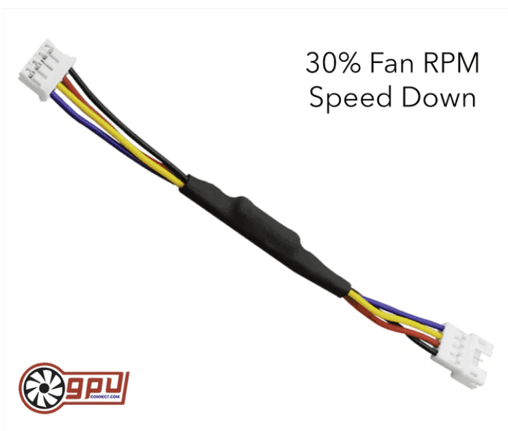

Hat jemand diese Geschwindigkeitsreduzierer mit Widerstand getestet? Ich denke, der Preis ist ziemlich teuer. Ich habe aber auch Angst, dass die Lüfter bei niedriger Drehzahl nicht anspringen.
Ich möchte es auf meinem Zotac 4090 testen.
Selbst wenn sie sich mit der gleichen Geschwindigkeit drehen, dachte ich, dass eine Unterspannung der Lüfter das Geräusch der Motoren dämpfen könnte.
Was denken Sie ?
Link : gpuconnect.com
Steht ja leider nicht dabei, wie groß der Vorwiderstand (Ω) ist. Somit lässt sich nicht abschätzen, wie sehr der Vorwiderstand deine LüfterLeistung reduziert.
Kann man die Lüfterkurve nicht sowieso mit Afterburner oder dem Tool von Zotac regeln?
Ich hab solche Kabel tatsächlich mal verwendet aber nur weil ich 12V konstant hatte und kein PWM Signal. Bei denen waren aber die Widerstände klar.
Bei "30% speed down" würde ich jetzt einfach mal davon ausgehen, dass da nur noch irgendwas zwischen 8V und 9V am Lüfter anliegen. Aber das kommt eben auf den Lüfter an.

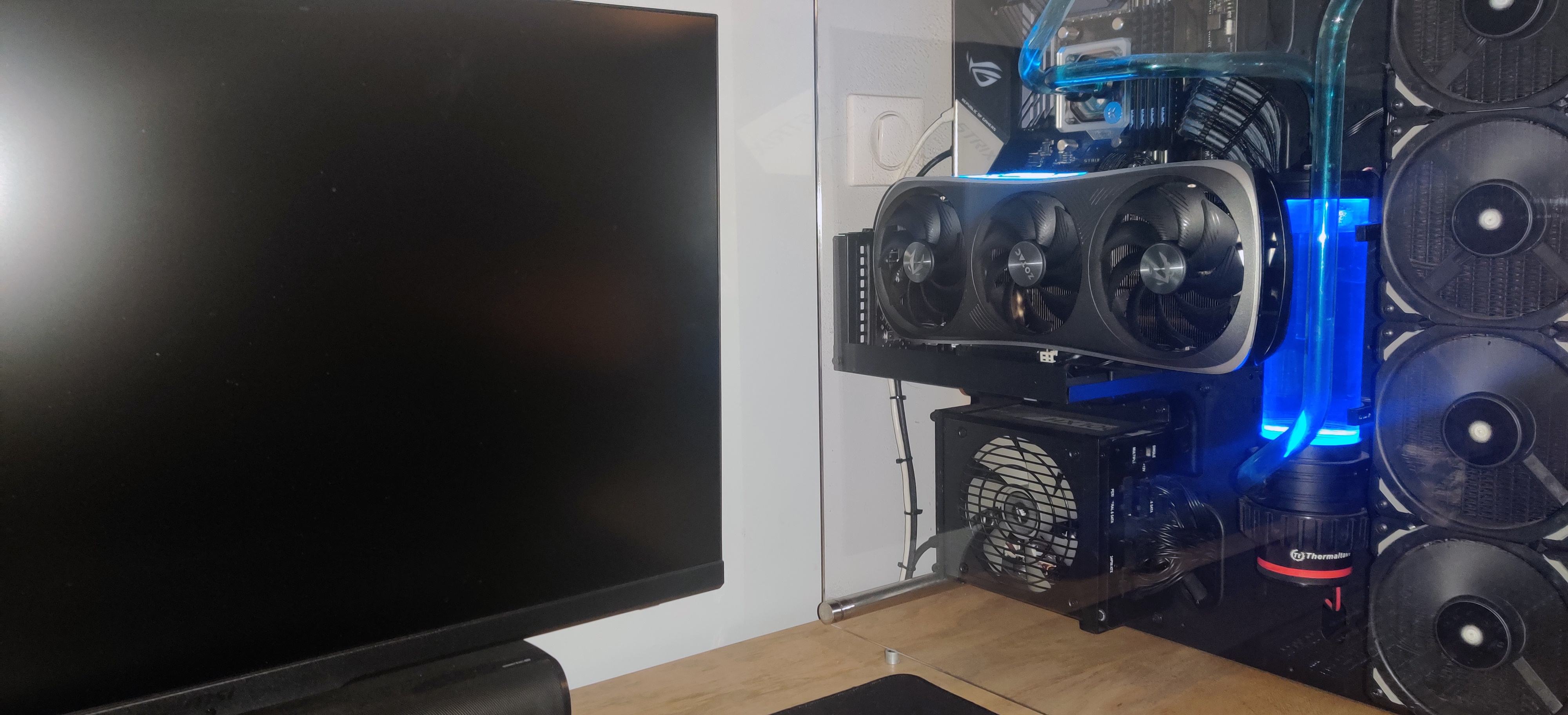

C’est dommage, je trouve cette carte très agréable lorsqu’elle est montée verticalement.
Ich hatte vor dem Umbau probeweise die noctua Low noise Adapter ausprobiert bei der ZOTAC 4080, hat leider überhaupt keinen Unterschied gemacht, die sind trotzdem bei 1200 rpm geblieben. Also das wurde von der Software ausgelesen und auch von der subjektiven Wahrnehmung waren die Lüfter nicht leiser als vorher
Danke für die Info. Ich werde mir nicht die Mühe machen, das auszuprobieren, was bereits getestet wurde.
Außerdem habe ich die Lüfterlager geölt, aber das hat nichts geändert ...
Bei GPU-Last wird die Lüfterleistung ja abhängig von der GPU-Temperatur geregelt. Da bringt ein Vorwiderstand natürlich nix, bzw reduziert einfach nur die maximale Lüfterleistung.
Der Vorwiderstand brigt im besten Fall nur ne Drehzahlreduzierung im Idle.
Also mit MSI Bios bin ich eh schon beim absoluten Minimum was Drehzahl angeht bei meiner Trinity 4080. Der Fan 1 startet und läuft dann mit 30% aber Fan 2 braucht schon 35% um nicht ständig das An-Aus Verhalten zu haben, also ein Widerstand bringt da nix weil die Lüfter Schrott sind.
Wie hoch ist die Lüftergeschwindigkeit in Umdrehungen pro Minute bei 30 % ? Beim Zotac 4090 entspricht dies 1100 U/min

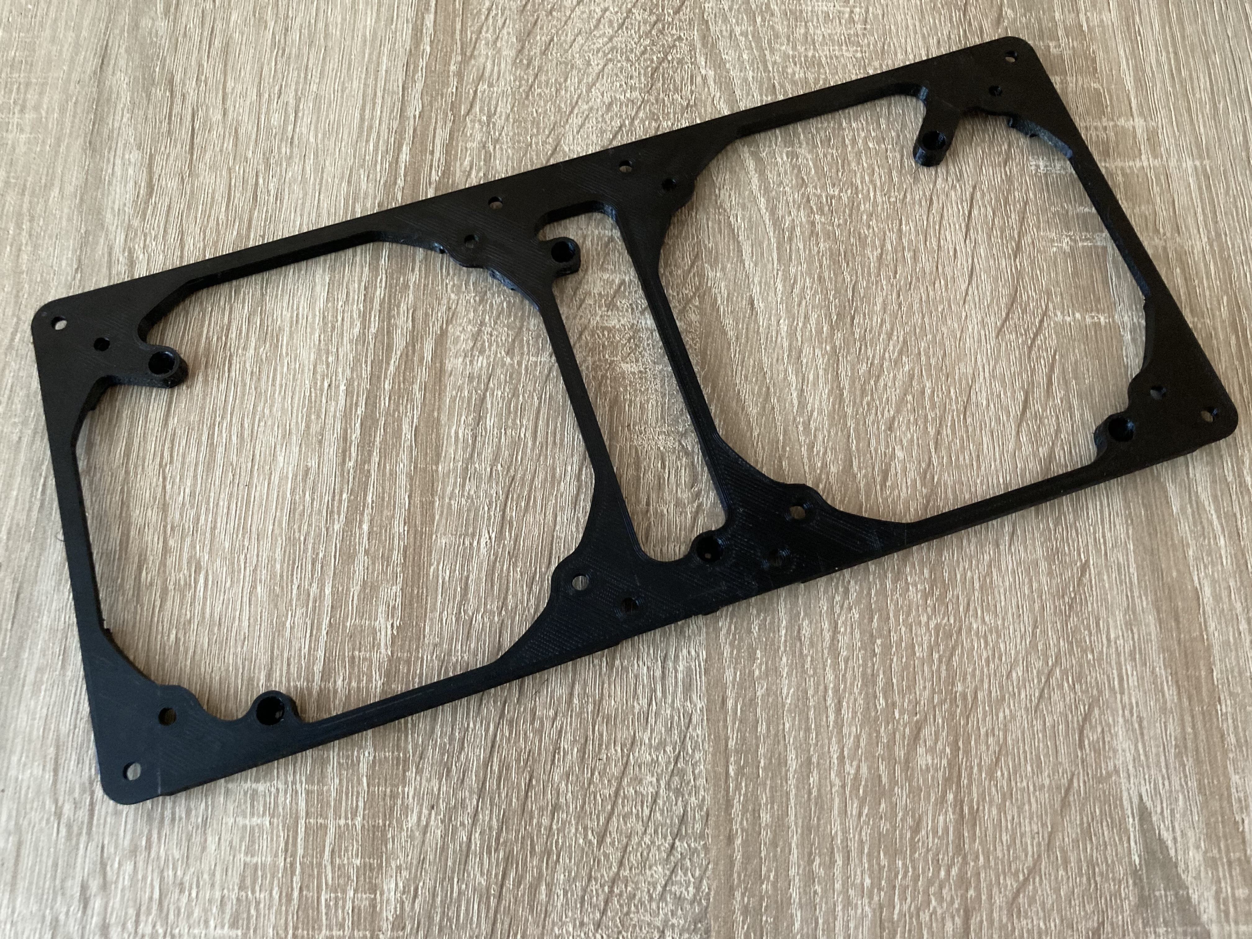

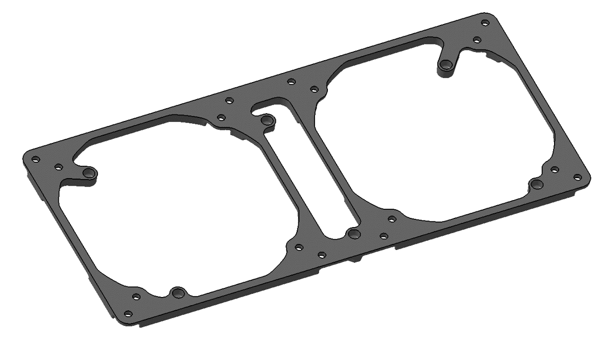

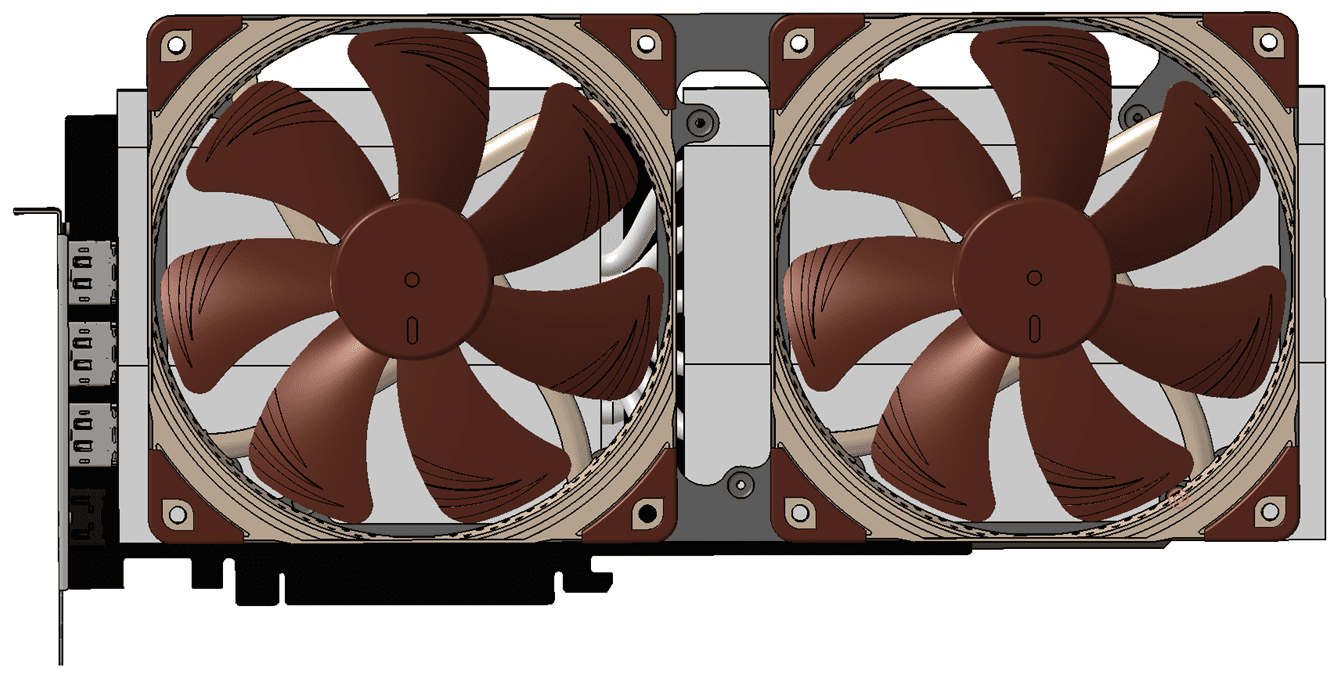

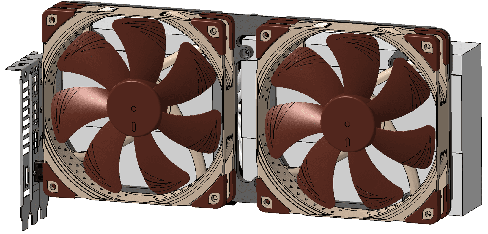

Hello everyone! My mod is finally out! :) Enjoy!
Ein weiteres Update für kompakte und kleine Gehäuse!!

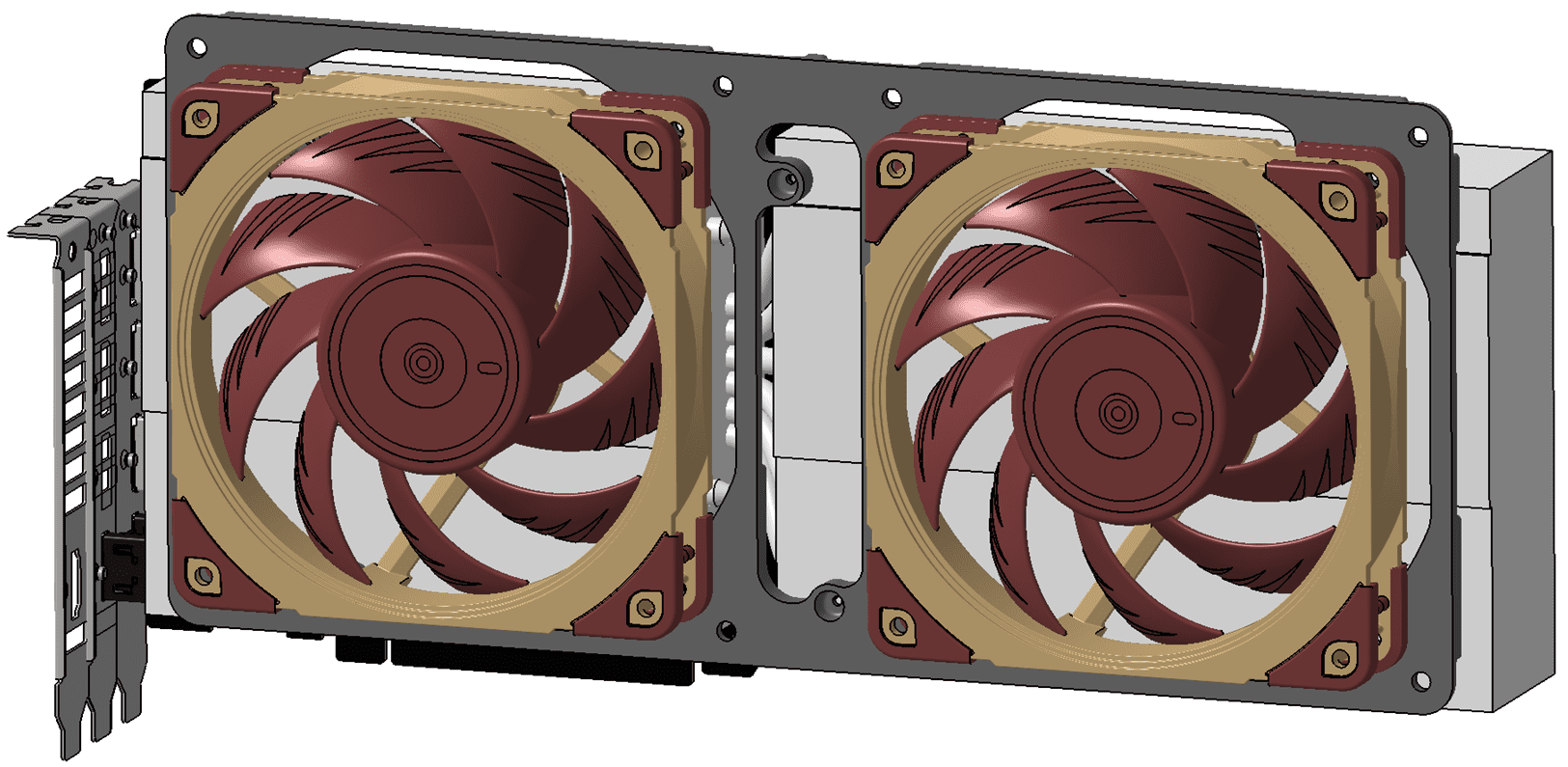

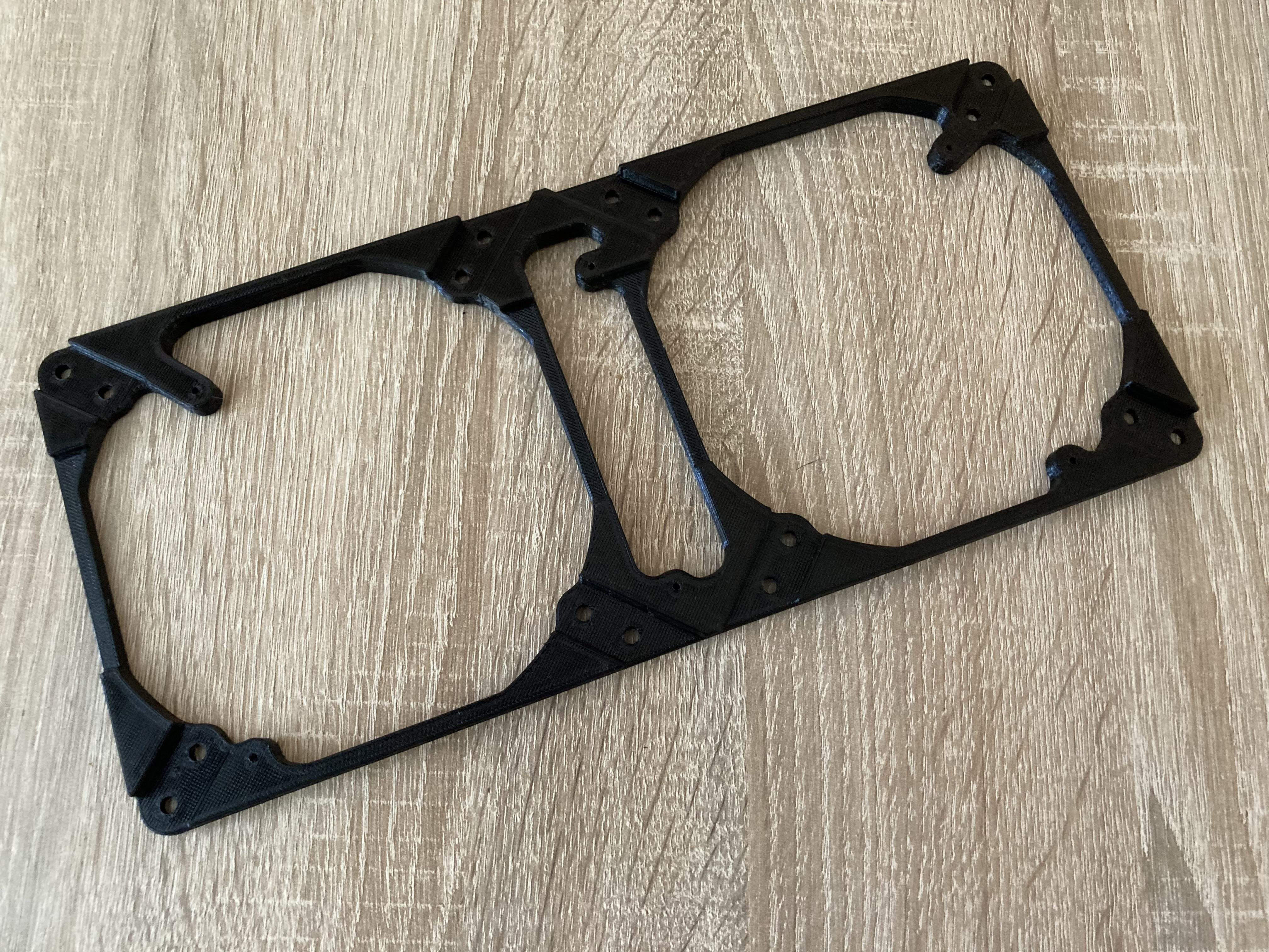

Liebe Freunde der leisen Zotac Ada Lovelace, ich habe euch wieder zugehört und einen Bedarf nach einer kompakteren Lösung wahrgenommen.
Also habe ich das CAD angeschmissen und zusammen mit @Xploder270 (Nochmals Danke fürs Betatesten!!) einen Rahmen für 2x 140er Lüfter entwickelt.
Dieser nimmt sowohl jeden handelsüblichen 140er Lüfter auf (Lochbild 125x125), als auch den speziellen Noctua NF-A15 (Lochbild 105x105).
Dadurch passt auch jeder 120er Lüfter auf diese kompakte Lösung!
Mit diesem Rahmen schrumpft die Länge der Karte von 366mm auf nur noch ~345mm (=Kühlerabmaße) und passt damit u.a. in ein Fractal North.
IMG_3866.jpegIMG_3865.jpeg20230914_123905571_iocoflq.jpg20230914_124336304_iof5f4w.jpg
Einzig der Kühleranschraubpunkt rechts unten (orange markiert) ist nun leider durch alle Lüfter verdeckt. Ihr müsst also entweder auf diesen verzichten oder die handelsüblichen Gummi-Lüfter-Entkoppler statt Schrauben (für die Lüftermontage) verwenden. (Entkoppler durch Rahmen stecken, danach Rahmen auf Kühler schrauben, anschließend die Lüfter montieren)
Bitte verwendet bei Druck-Anfragen "2x140" als Stichwort für diese Variante. Danke!

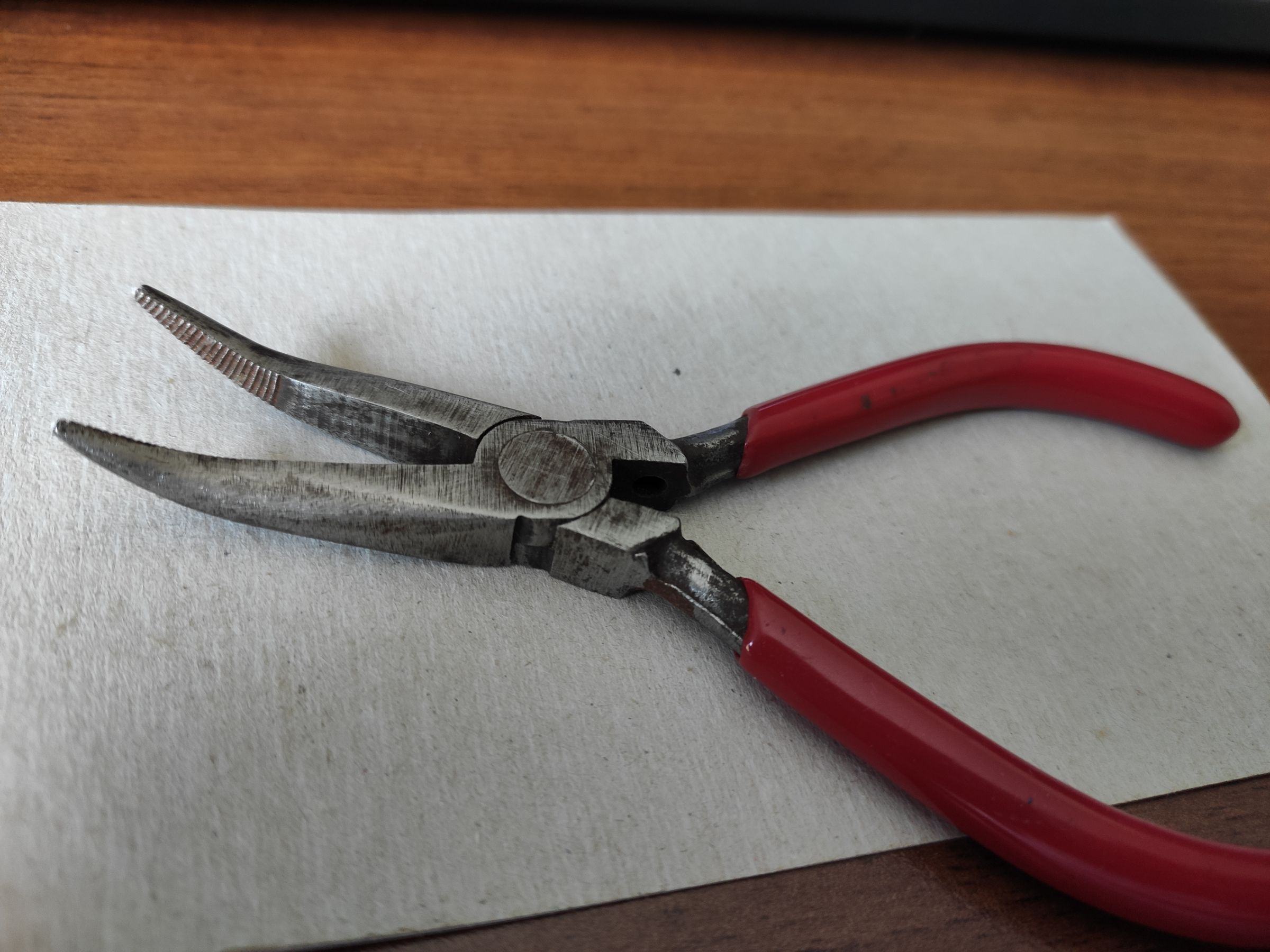

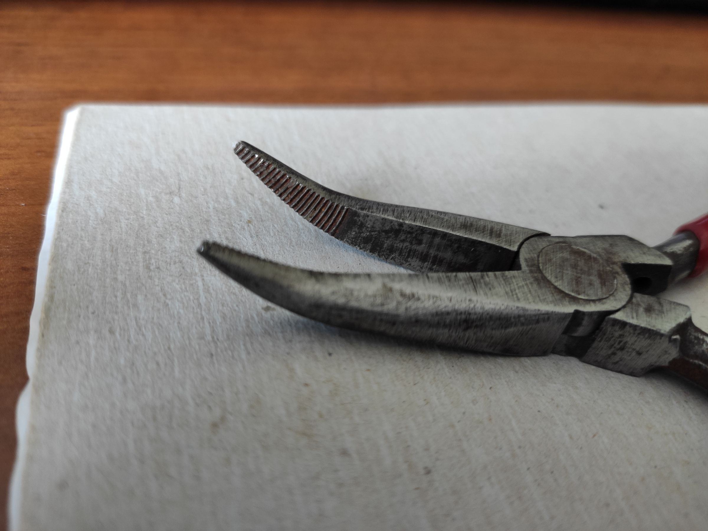

mal was anderes meint ihr ich bekomme mit so einer Zange verlustfrei:giggle: den schwarzen RGB Stecker der Zotac ab:
@ilovebytes klemm doch einfach mal nur die originalen Lüfter ab und teste für 1-2 Minuten, ob du ein Fiepen hörst?
Deine Zange sieht gut geeignet aus (y)
Die Noctua NF-A15 sollten dann wohl nicht von der Graka gesteuert werden, oder?
@BIRNE21 könntest du mir mal ne PN schicken? Habe mich gerade erst angemeldet und kann die PN Funktion 2 Tage nicht nutzen, aber vielleicht funktioniert es, wenn ich angeschrieben werde.
Es geht um eine Lüfterhalterung bzw. die zugehörige Druckdatei (habe vor Ort einen Druckservice, der das evtl am Stück gedruckt bekommt).
