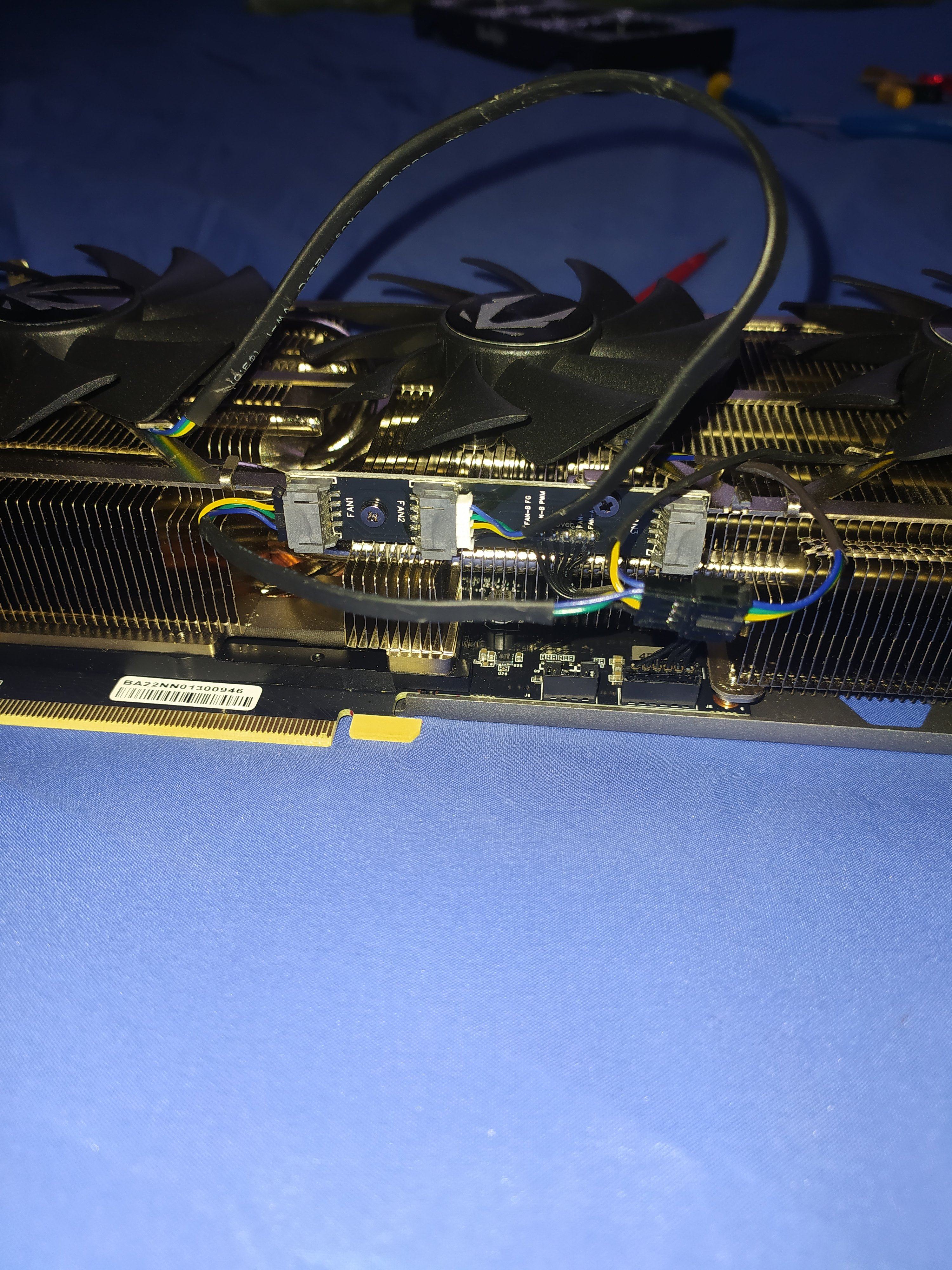

Ich konnte den Rahmen jetzt auch in Betrieb nehmen und soweit ist alles Top.
Auf der Karte laufen jetzt 3x Arctic P12 PWM PST Lüfter. (Man kann auch mal günstig einkaufen)
Damit läuft die Karte jetzt selbst bei 100% von den Lüftern sehr ruhig.
Aktuell hab ich die 60% PT aktiv und man kommt so ca. auf 60°C - 62°C Chip mit FurMark.
Aber es kommt auch ziemlich darauf an, wie gut das Gehäuse belüftet ist.
Bei mir wird es von einem Aquaero über Spannung gesteuert und der Temperaturfühler sitzt hinter der Backplate und kommt so auf max. 52°C. Die Steuerung wird nicht von der Karte gemacht, da ich gemerkt habe, dass bei 60% PT die PWM relativ früh bereits auf 30% gesetzt wird und das einfach nicht notwendig ist. Keine Ahnung, ob man das ändern kann. Es läuft auch nicht über Softwaresensoren, da bei der Steuerung über Temperaturfühler keine Software auf dem Rechner laufen muss.
Auch mit der Größe der Karte muss man noch zurecht kommen, da die jetzt nicht ohne ist.
Alles in allem ein echt lohnenswertes Unterfangen. Die original Lüfter sind einfach derartig schlecht. Wieso zum Henker baut man sowas?!

Ein ganz großer DANK geht raus an den lieben BIRNE21, der mir den 2x 140er bzw. 2x Noctua A15 Rahmen designed und als STL zur Verfügung gestellt hat. Ursprünglich wollte ich lediglich den bestehenden Rahmen erhalten und diesen dann mit meinen Minimal-CAD Skills ummodeln, er hat jedoch sofort von sich aus angeboten sich um die passenden Änderungen zu kümmern. (y)
Den Rahmen habe ich in zwei Teile gesplittet (Split in PrusaSlicer genau bei 50%) und in DasFilament PLA gedruckt - 0.6er Düse, 0.2mm Layer Height, 20% Infill, Supports für die tieferen Löcher, ca. 1.5h pro Hälfte.
Die Zotac 4080 Trinity OC (keine Vapor-Chamber) läuft nun undervolted und mit besagten Lüftern am Mainboard-Header über FanControl gesteuert flüsterleise. In normalen Games springen die Lüfter kaum an, unter Volllast im SpeedWay Loop habe ich diese mit extrem leisen 830RPM (entspricht 50% PWM) bei 25°C Umgebungstemperatur gemessen. Hier würden aber auch weniger RPM reichen, da die Karte allein durch ihren ziemlich miesen Kühler limitiert wird.
Außerdem hat die Karte nun sogar mehr Platz im Fractal North als vorher, da der Plastikspoiler wegfällt.
Es handelt sich um die 1500RPM Version des Noctua NF-A15.
Zum Entfernen des RGB-Kabels ein Tipp: Nehmt einfach kurz den Kühler ab, bevor ihr was kaputtmacht, dann man kommt ganz gut dran.
Die Backplate kann dranbleiben und die Thermalpads sind stabil genug, dass man diese nicht gleich ersetzen muss.
P.S. Im letzten Bild ist eine noch nicht ganz passende Beta-Version des Rahmens zu sehen.

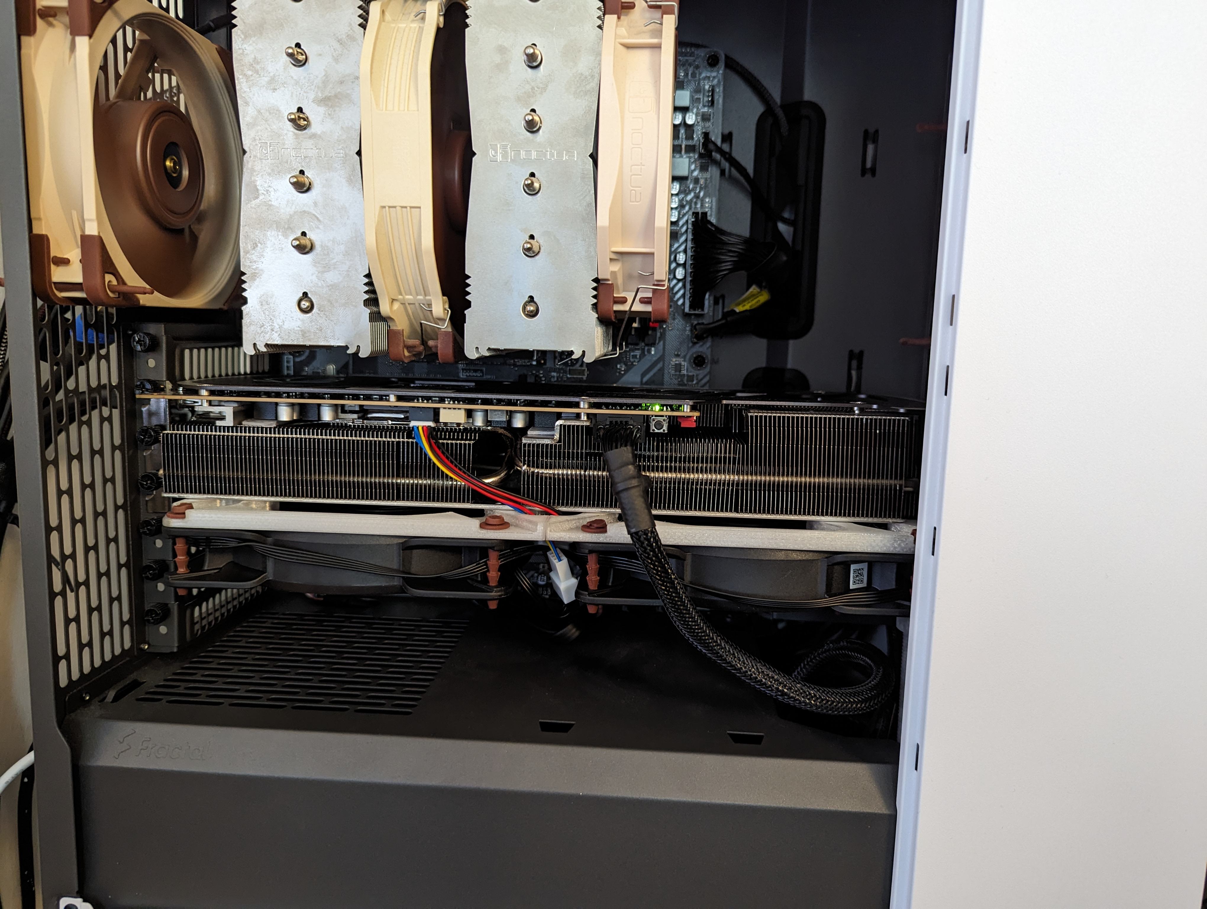

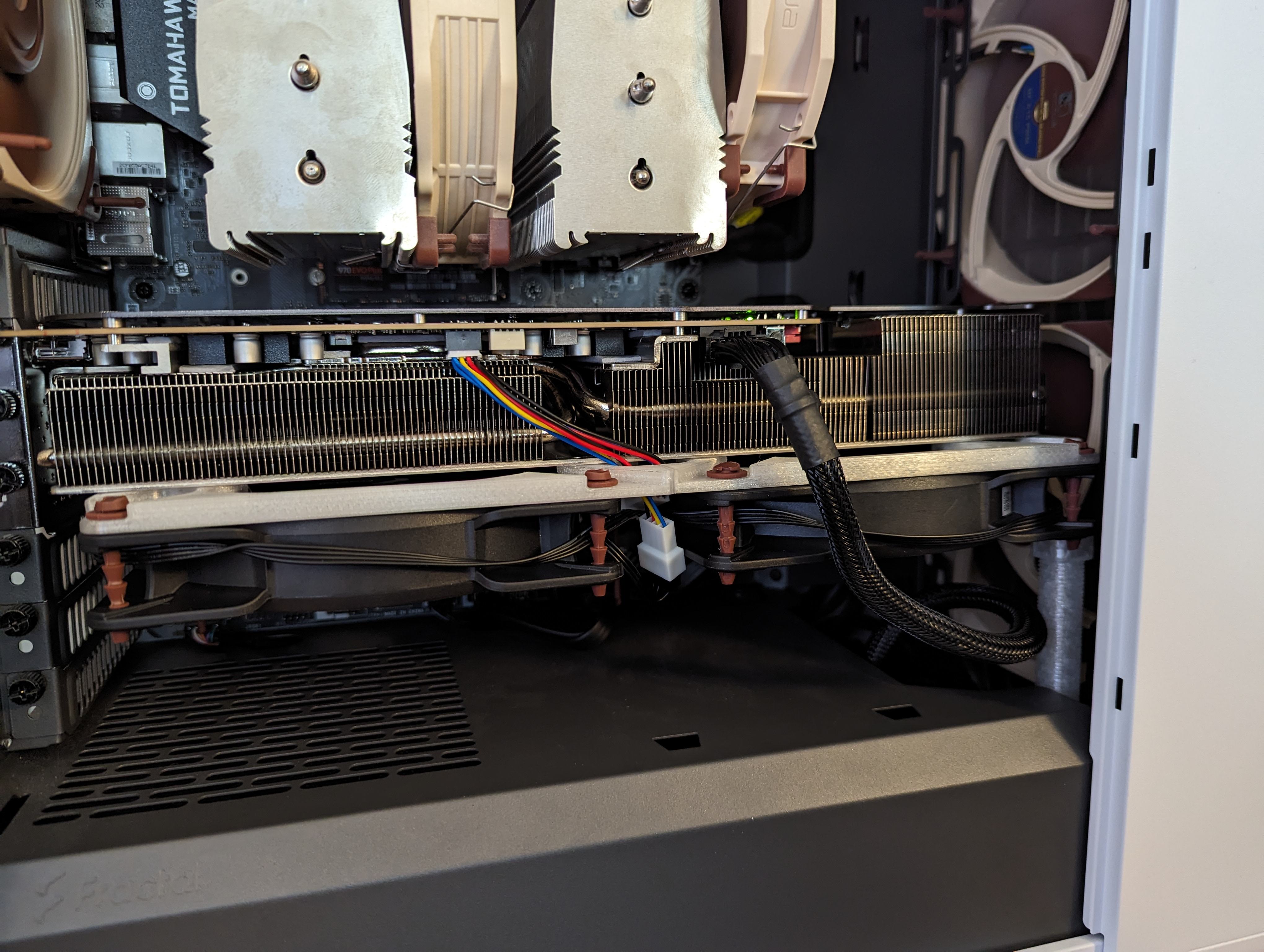

Soooo, ich hatte jetzt doch keine Geduld mehr auf das XL Monster zuwarten (und der Sound des Originallüfters hat genervt) und hab den 2x140er Rahmen auf dem Prusa Mini in durchsichtigen Prusament PETG (schwarz war leider aus :rolleyes:) gedruckt mit 0,4er Nozzle, 0,2 mm Layer und zuviel Infill :d. Ich hab mich für PETG entschieden, da PLA für den nächsten Sommer möglichweise nicht so geeignet ist, wenn die Bude wieder über 30 °C hat...
Als Lüfter sind 2x Fractal Aspect 140 PWM verbaut, welche noch vom Fractal North übrig waren. Bislang läuft die Steuerung noch über die GPU, aber werde ich vermutlich doch über das Mainboard steuern lassen. Die Lüfter laufen aktuell mit 550 RPM bei 0 % der GPU, dachte eigentlich die könnten ganz stoppen, aber scheinbar nicht :d. Sie sind aber nicht hörbar. Bei den Minimum 30 % sind sie dann hörbar, aber wesentlich weniger störend als dieses Gebrumme des Originallüfters.
Temperaturen scheinen auch gut zu sein und sind eventuell minimal besser als vorher. Da muss ich aber noch weiter testen. Memory Junction war max. 72 °C, Hot Spot max. 60 °C, GPU max. 55 °C. Aktuell 20 °C Raumtemp.
Demontage des alten Lüfter und auch die Montage des Rahmen liefen problemlos. Das RGB Kabel hat ein wenig gekämpft, aber dann doch verloren. Kabelmanagement wird auch noch verbessert.

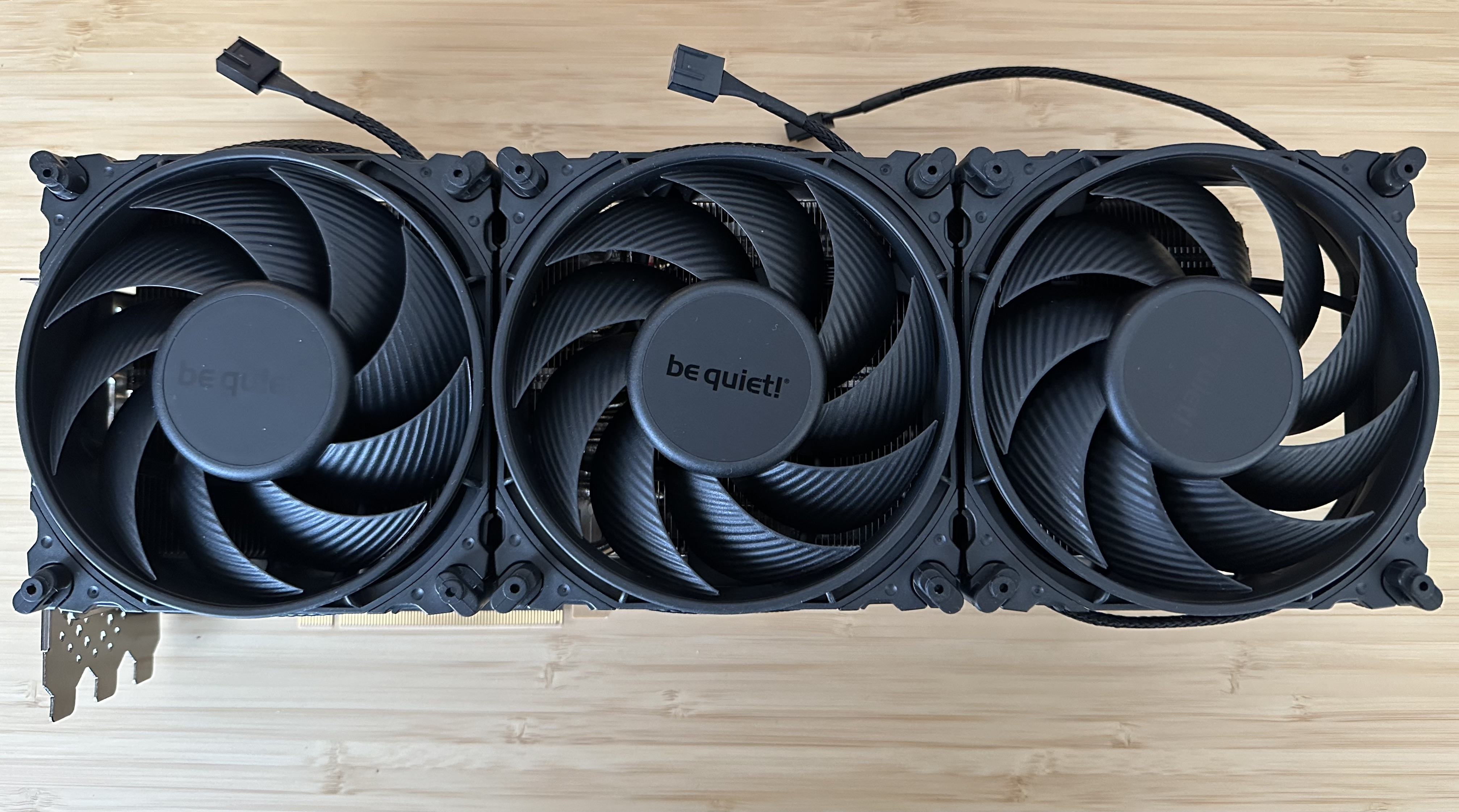

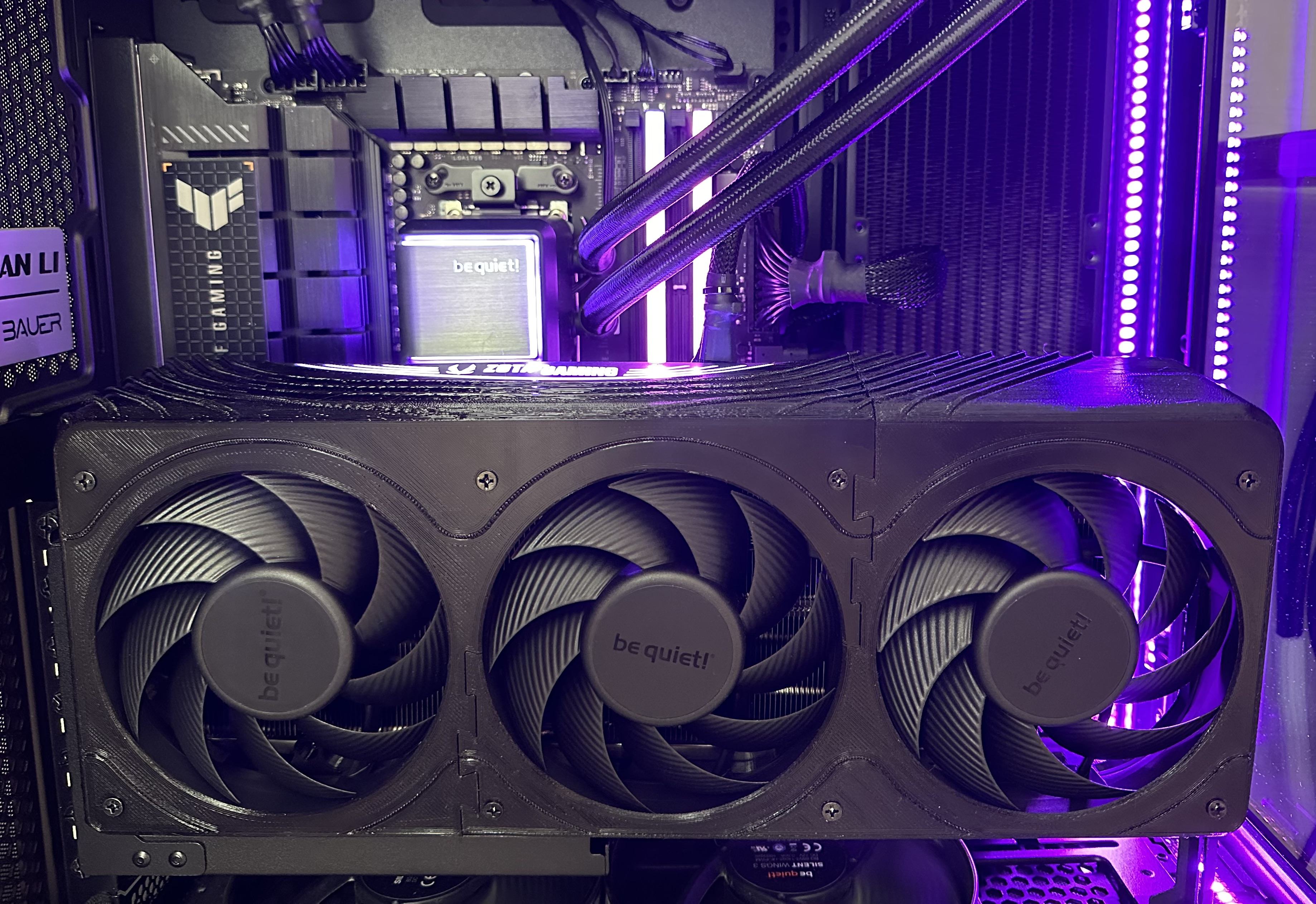

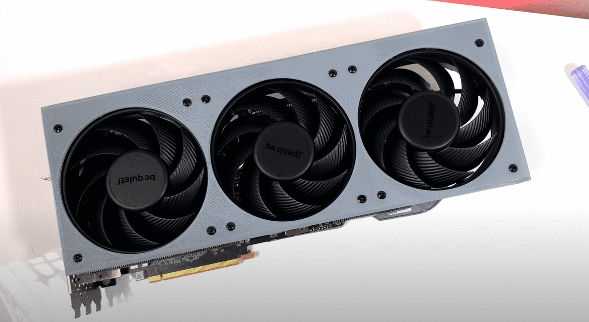

Danke an @BIRNE21 für die Idee und die gesamte Umsetzung.
Habe mich für die Variante mit Shroud entschieden. Das Ergebnis kann sich echt sehen lassen!
Als Lüfter verwende ich die Silent Wings 4 high-speed, die laufen im Idle gar nicht und unter Gaminglast mit etwa 1200-1300 rpm.
Die Temperaturen sind durch den Umbau gefühlt um 1-2 °C gesunken.
Falls es jemanden interessiert, man kann das RGB-Modul der Grafikkarte ans Mainboard anschließen.
Dadurch lässt es sich unabhängig von FireStorm steuern, z.B. über SignalRGB.
