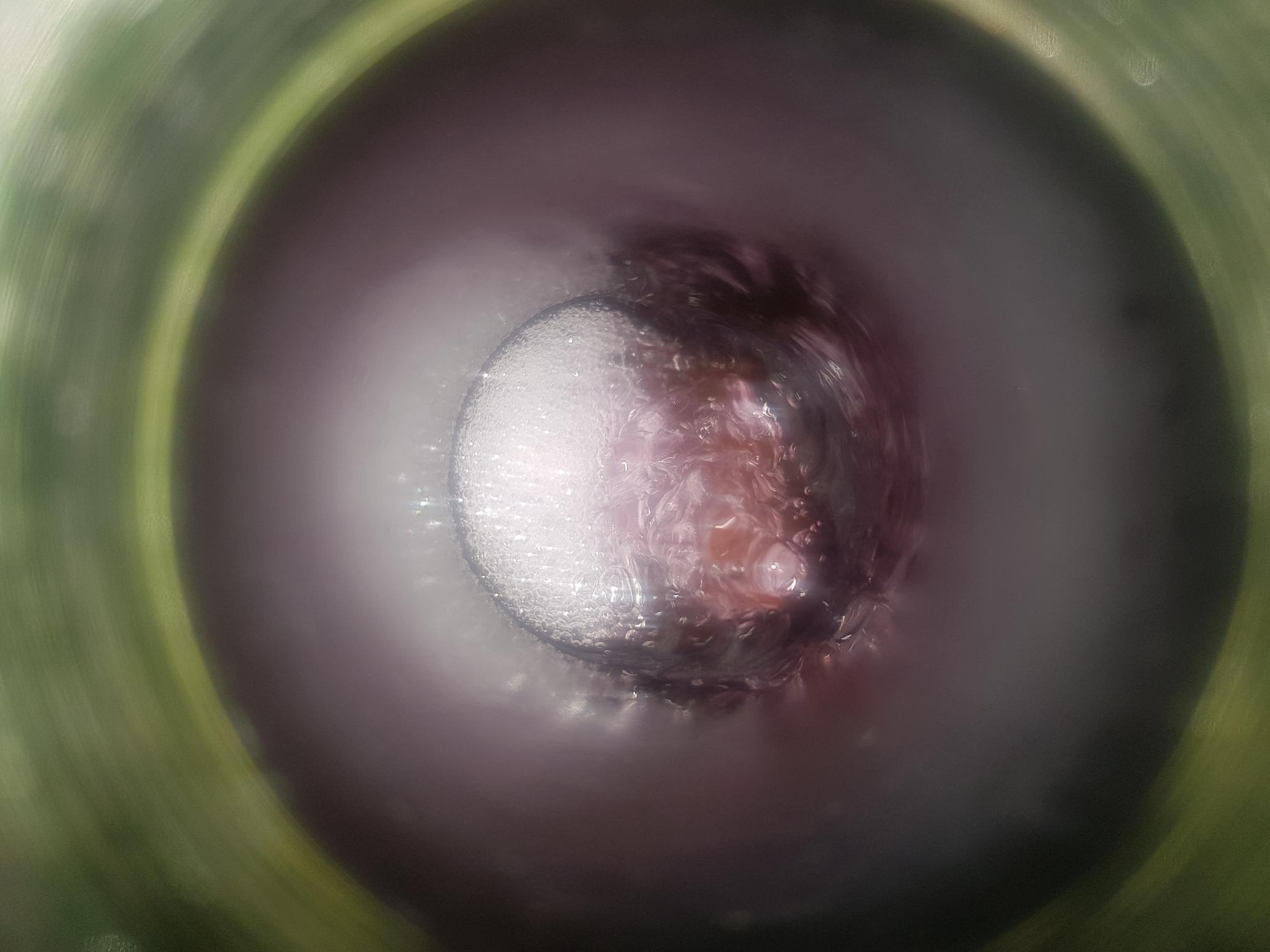

Das Röhrchen ist aus Acryl, da gibt es keine Unverträglichkeit mit DP Ultra. Vor allem lösen sich in solch einem Fall nicht solche Fädchen.
Dass der AGB oben etwas beschlägt hatte ich auch, ist aber nicht schlimm. Ich hab meinen einfach bis zur sichtbaren Kante voll gemacht, dann sieht man das nicht.
Das sind keine Fäden das sieht auf den Bildern nur so aus weil sie sich schnell bewegen und mein Handy sie nicht Fixieren konnte was ich ja auch dazu geschrieben hab.
( Ähnlich wie bei Auto Rücklichtern die man Fotografiert )
Das sind kleine Micro Partikel die schnell umherschwirren und nach oben treiben und nach dem es dann nicht vom Rohr kommt sind das dann wohl Fettreste.
Das der AGB beschlagen ist macht mir keine Sorgen eher die "Kalk" Ablagerung im oberen Bereich die man auch auf den Bildern sieht
da allerdings Links weil das Bild um 45 Grad gedreht wurde.

Man siehst das auch schwer auf dem Foto ist das wirklich Kalk oder was anderes?
Dein Video das sieht ja fast wie kleine Luftbläschen aus.
Das wird was anderes sein mir fiel nur keine bessere Umschreibung ein. vielleicht siehst du das auf in dem Video was ich gemacht hab besser
ist oben in meinem vorherigen Beitrag verlinkt.
Vielleicht sind das auch Fettreste schwer zu sagen, merkst du am besten wenn du mit einen sauberen Finger mal rüber gehst.
Deine kleinen Teilchen könnten wie gesagt auch Luftbläschen sein die umher wirbeln.Durch Pumpenleistung kann sich sowas schon bilden.Hier guck mal bei mir.
Und ja ich weiß sieht komisch aus durch die Kamera geht aber ja nur um die Luftblasen und nein AGB ist oben auch schwarz und nicht gelb^^.
Das kann man schon fast Schaum nennen, wäre mein AGB nicht so hoch, würde ich mir bestimmt Luft mit reinziehen.

Ich hab nochmal ein Video gemacht von oben mit Offener Befüllschraube ist leider nur ein
kleines Loch wo man durchsehen kann.

Also für mich sieht das nach Luft aus würde erklären wieso deine Temp´s etwas steigen bei extrem hohen Durchfluss.
Entweder das oder beides Fett ist dein grauer Rand was sich da sammelt und Luft durch den extremen Durchfluss.
Das kann schnell gehen das man sich Luft in den Kreislauf zieht bei sehr hohem Durchfluss.Guck dir doch bei mir den Schaum an, das ist bei etwas über 200L nach ca. 4h und ich hab da kein Fit reingemacht.
Ich denke nun auch dass das doch Luft ist. Ich hab nun nach dem Öffnen auch 2 Dicke
Luftblasen oben an der Oberfläche die nicht Plätzen und umherschwimmen wenn ich am PC
Wackel. Und Dreck oder Fett ist das nicht das kann ich sehen.
Und auch nach 9 Tagen hab ich immernoch sehr viele Luftblasen am Steigrohr die da immernoch
festkleben seit der ersten inbetriebnahme. Aber es werden von Tag zu Tag weniger und sie werden
auch vom Durchmesser her kleiner bis sie dann irgendwann weg sind.

Aber so einen Schaum hatte ich zb nie ... an Tag 1 hab ich den kompletten Tag den AGB offen gehabt und die Pumpe lief
auf 100 % die ganze Zeit aber schaum entstand da nicht bei mir.
Ich hab mein PC nun auch mal komplett auf beiden Seiten auf die Seite gelegt das hab ich vorher nicht gemacht
sondern immer nur kurz gekippt. Nach dem ich mein PC dann wieder angeschaltet hab gab es ein "Squisch" Geräusch
vom Radiator und Hunderte kleine Luftbläschen kamm aus dem Steigrohr raus die genauso aussahen wie das worüber
wir hier die ganze Zeit reden. Somit muss das Luft sein auch wenn die Bläschen nicht sofort immer platzen wenn sie
an die Oberfläche kommen und noch einige Zeit durch Schütteln wieder hervorbringbar sind.

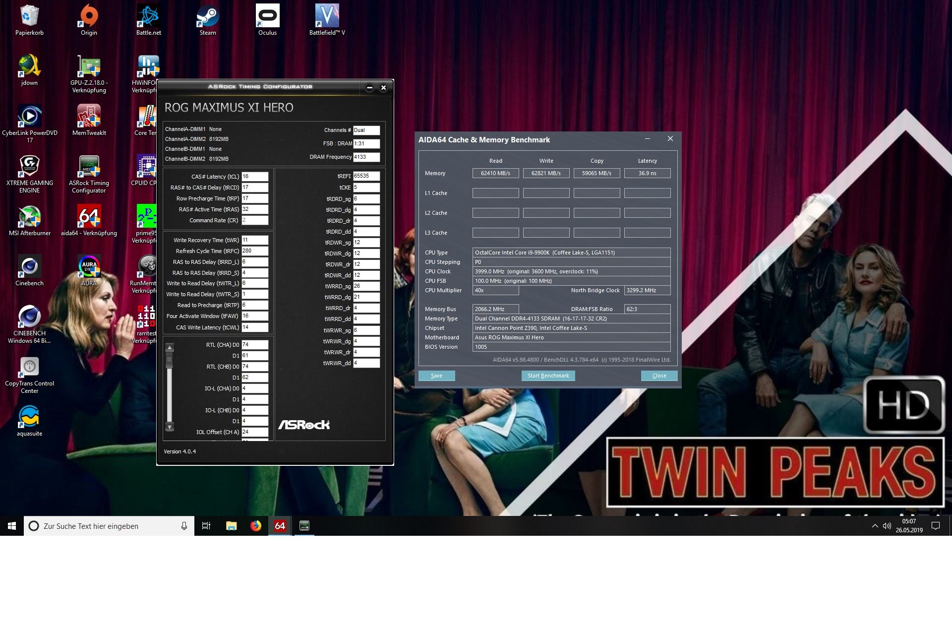

Du meinst bestimmt 25mV sonst wärst du ja bei 1V^^, das wäre natürlich nice und die würden dir die CPU aus der Hand reißen.:d
Insgesamt hat es sich für dich doch gelohnt, auch von der Leistung her hast du bei 2 Dimm auf dem Hero richtig was rausgeholt.
Ansich hat man derzeit mehr Leistung als notwendig.
Dann mein ich wohl 25mv .. ich und mein Mathe :-) aber ist nicht alles nach der Komma stelle mv ?
1.415v ( 1.252v bei Volllast) vorher und nun 1.390v ( 1.234v bei Volllast )
Ja ich bin auch erleichtert das sich doch alles zum relativ gutem gewand hat. Am Anfang war
alles ziemlich bescheiden. Und war teils schon am überlegen mit entweder ein schlechteres RAM
Kit zu kaufen was mein Board dann aber richtig erkennt oder aber ein neues Board zu holen.
Es ist allerdings immernoch ein 4400mhz kit welches mit 4133mhz läuft. Es ist ein Kompromiss
genau wie bei der CPU mit den 5Ghz und die 1.39v die sie dafür brauch. Keine Vollkatastrophe mehr
aber auch nicht wirklich gut.

Du kannst ja noch nen 2. Kit kaufen.Aber es reicht auch ein 3200CL14, 3600CL16, oder 4000+ aus.Deins liegt bei 38,2ns nen 3200 CL14 bei 38,8.
Da du wahrscheinlich eher schlecht über 4400 kommst reicht jedes der Kits Hauptsache A2 PCB TridentZ.
Also Graka würde ich gebraucht kaufen und P/L, genauso wie Speicher.Ich hab für meine 4x8GB 4266Cl19 TridentZ rgb 350,- gezahlt
Für mein 2 X 8 GB 4400mhz CL18 Kit hab ich 375 Euro im November bezahlt.
Ich kauf nun aber auch nichts mehr auch kein weiteres RAM Kit nur noch nächstes Jahr ne neue Graka :-)

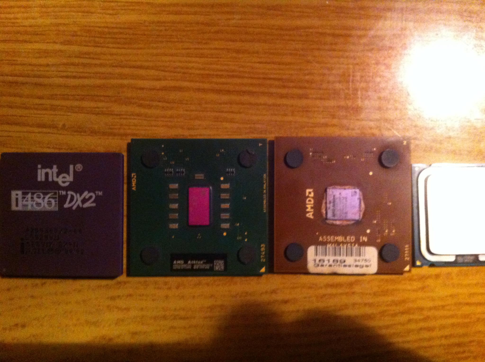

Hab in der Zeit von EDO RAM angefangen mit PC zu zocken .. dann kamm SD und DDR 1-4. Hab auch noch eine unserer ersten CPUs hier rumliegen
Intel 486 DX2.
Der Silberne hinten ist ein Intel Core 2 Duo E8500 , die beiden in der Mitte sind AMDs einmal Athlon und einmal Sempron mit Organic
Package daher auch der bräunliche Ton liefen beide etwa mit 2Ghz. Hatte auch ein Pentium 2 und Celeron als Slot Version also wo man die CPU
in ein Slot reinstecken musste wie ne Graka aber die hab ich leider nicht mehr. Und der 2600K steckt noch auf meinem alten Board
in meinem altem Gehäuse und dient als Not PC wenn mal was sein sollte. Den mit 75mhz hab ich leider auch nicht mehr.
Kann mich aber auch wage an einen 386er erinnern. Davor war dann Amiga 500 und Commodore 64 und Sega Mastersystem.

Dafür hat man vor 20 Jahren 5 - 7 PCs bekommen warn ja noch Deutsche Mark Zeiten. Mein erster
eigener PC kostete glaub ich 900 DM also 450 Euro ( war glaub ich ein Pentium mit 75 mhz ) davor hab ich immer mit dem PC meines Vaters gezockt :-)
glaube du bist wohl doch nicht solange dabei ^^ die pc waren damals schweine teuer, dagegen ist es heute geschenkt. mein erster komplett pc in neu in aktuell kostete inkl. monitor und ner 2 tasten maus 3800 dmark und war nen 166mhz intel. davor warens immer irgendwo aussortierte.
nen pc heute für 4000€ ist halt was für freaks. die gleiche leistung gibts auch zum halben preis, der rest ist spielkram oder luxusaufschlag
Ich weiss 100 % das mein PC um die 900 DM kostete da ich den von meinem Konfirmationsgeld damals
gekauft hab. Es war aber ein Komplett PC mit 2D Karte glaub ich. Ich mein das war auch der PC wo ich die
3DFX karte mit der 2D Karte mit dem Sli Kabel kombinierte. Vielleicht war es aber auch die TNT2 Karte die da drinn war ist schon ne weile her.
Er meint bestimmt das damals das Highend auch Sau teuer war.Ich weiß noch auf der Ct´ Zeitung war damals nen 386ér DX33 für 8000,- DM drauf als Komplettrechner.
Die Preise sanken danach dann wieder
Die Blizzard 060/50 Turbokarte für den Amiga1200 hatte auch 1299,- gekostet ohne Speicher.
Zu der Zeit des 386DX33 ist damals eine große Chip Fabrik in Japan zum erliegen gekommen, glaube durch nen Erdbeben war das, dadurch sind die Preise exorbitant gestiegen, Ram z.B. war kaum noch zu bezahlen.
Okay dann hat er recht .. ich hab damals eigentlich nie Highend gekauft. Das fing bei mir
erst ab der Nvidia 780Ti an davor war ich eher in der Mittelklasse unterwegs oder hab mir
die Hardware erst später gekauft.
