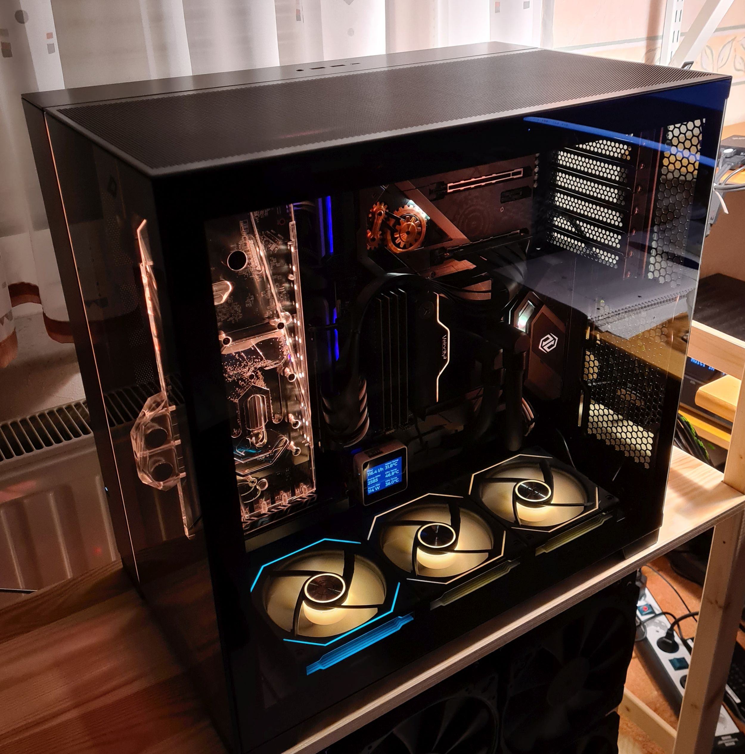

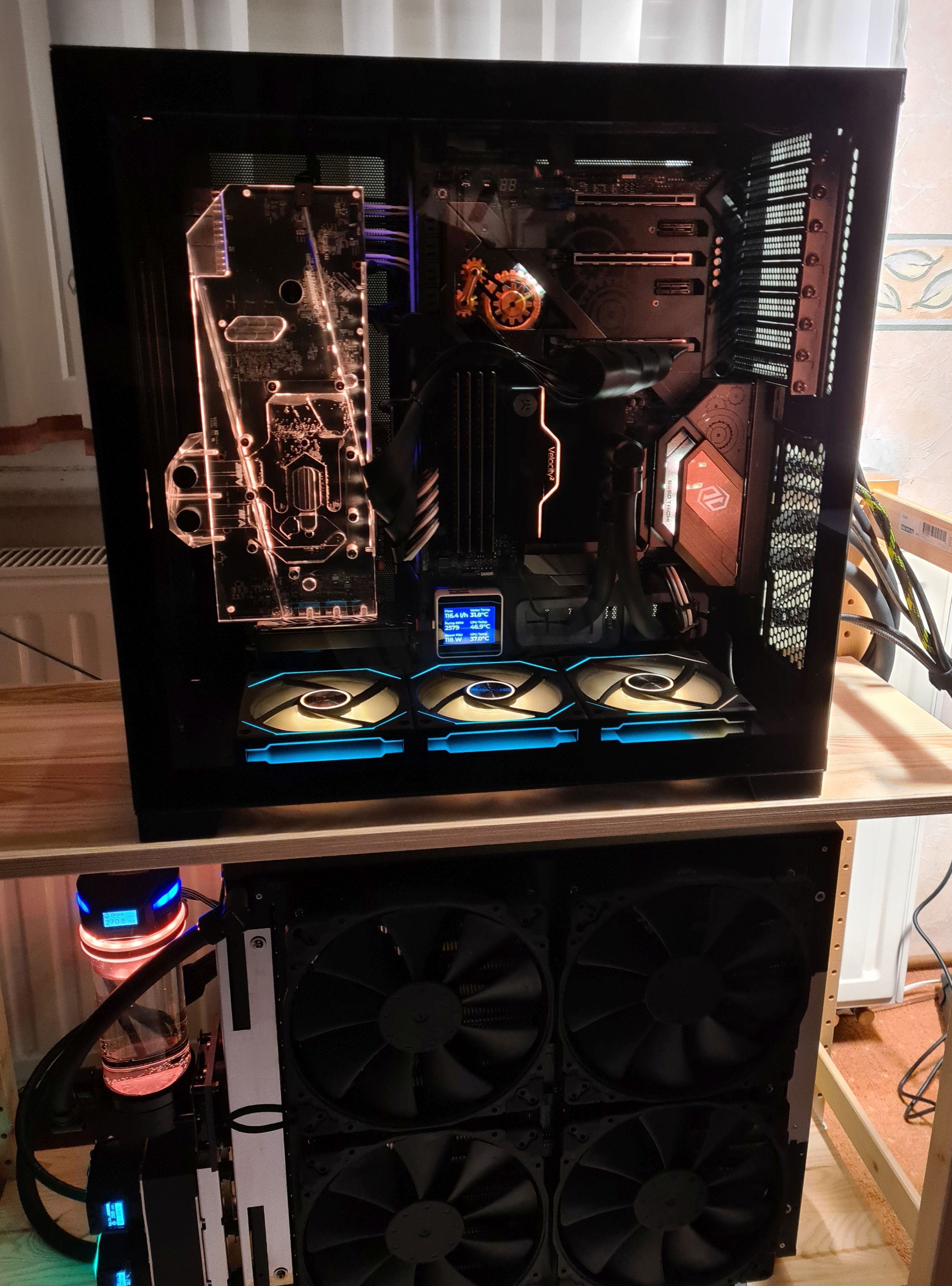

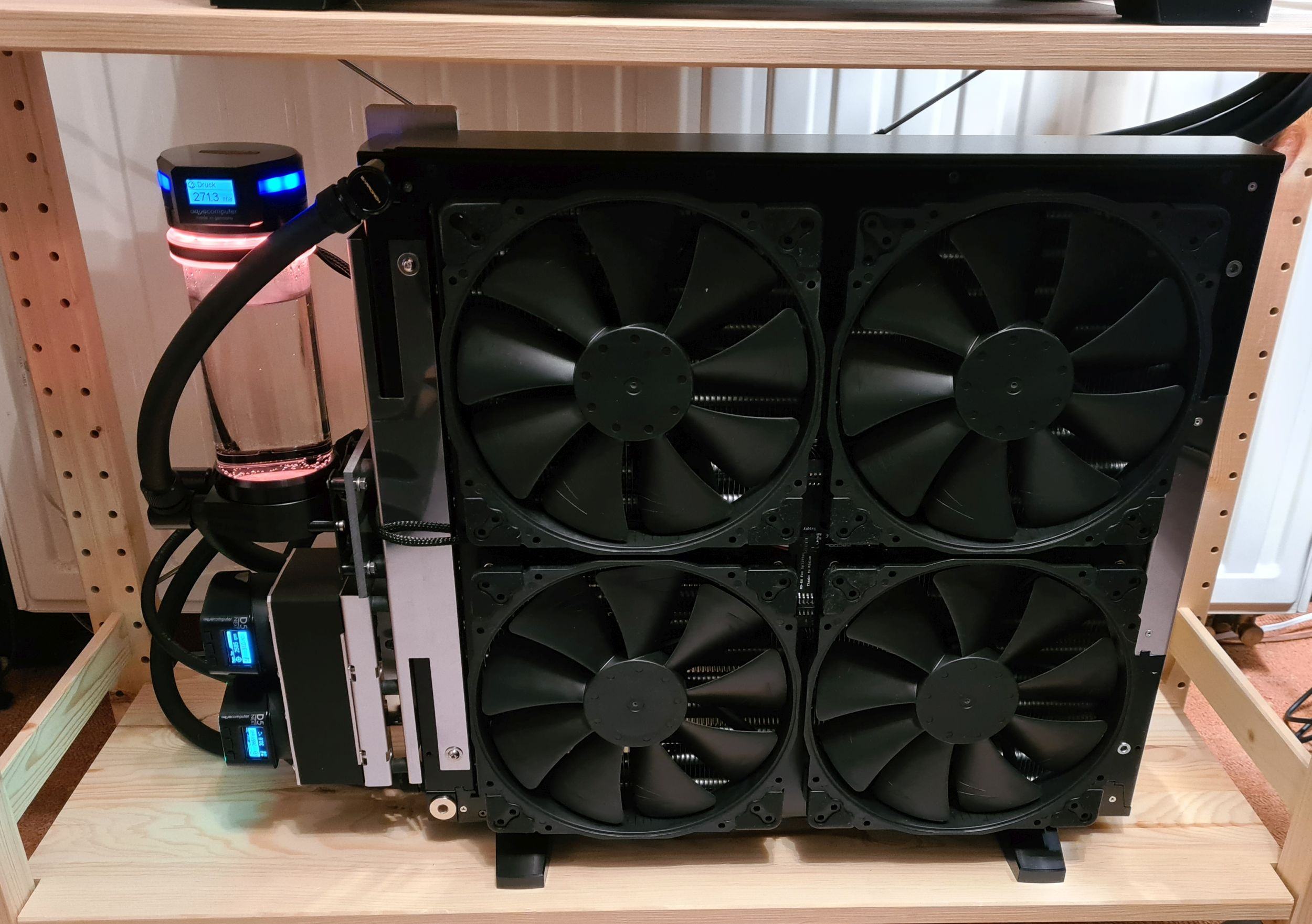

Muss es intern sein? Extern wäre viel leistungsfähiger, d.h. leiser und kühler. Zumal das Gehäuse ja zwar recht groß aber nicht gerade ein Airflow-Wunder ist.
Hier mal als Beispiel:
Der externe Radiator kann natürlich auch irgendwo versteckt oder an die Wand gehängt werden.
Wobei dann natürlich auch ein kleineres Gehäuse reichen würde. Pumpe/AGB könnte man auch ins Gehäuse, extern hat aber durchaus Vorteile: Bei Umbauten ist das einfach entleert und wieder gefüllt ohne viel Kühlflüssigkeit ablassen zu müssen. Je nach Aufstellung des Radiators sind die Pumpen nicht mehr zu hören, manche bauen den auch in den Keller oder einen anderen Raum, dann hört man gar nichts.
