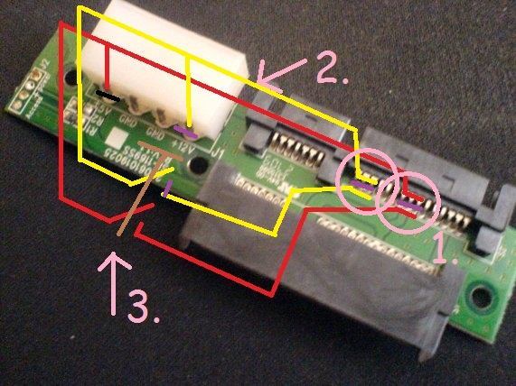

Ok, also ich hab mal grob dargestellt, wie ich mir das jetzt so vorstelle (siehe Bildanhang).
Edit meint, ich sollte vllt. noch dazu schreiben, dass das die ausgebaute Platine des Fantec-SATA-Wechselrahmens ist.
1. Aus drei mach eins und in der Mitte keins.
2. Den Andern nehm' wir auch noch mit.
3. Erst umlegen, dann fragen!
Legende:
rot: 5V-Verbindungen (Lötzinn (1.), Kabel (2.))
gelb: 12V-Verbindungen (Lötzinn (1.), Kabel (2.))
violett: 5V-Pins zur Platine (vertikal durchtrennt (2.& 3.) und horizontal verbunden (3.))
braun: zweifach Schalter
Eventuell würd ich auch die 3.3V-Schiene mit einbauen, muss eh nen andern Schalter nehmen. Hoffentlich passt der dann ordentlich in das blöde Loch.
das leiterbahngewurstel kann ich natürlich nicht nachvollziehen
aber prinzipiell müsste es passen
lass 3,3V weg
das komplizierts nur unnötig
"2x ein" gibts wie sand am meer
3fach schalter sind eher selten
gruß fk
