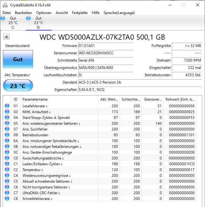

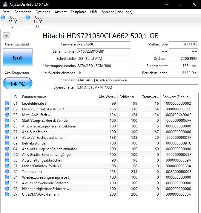

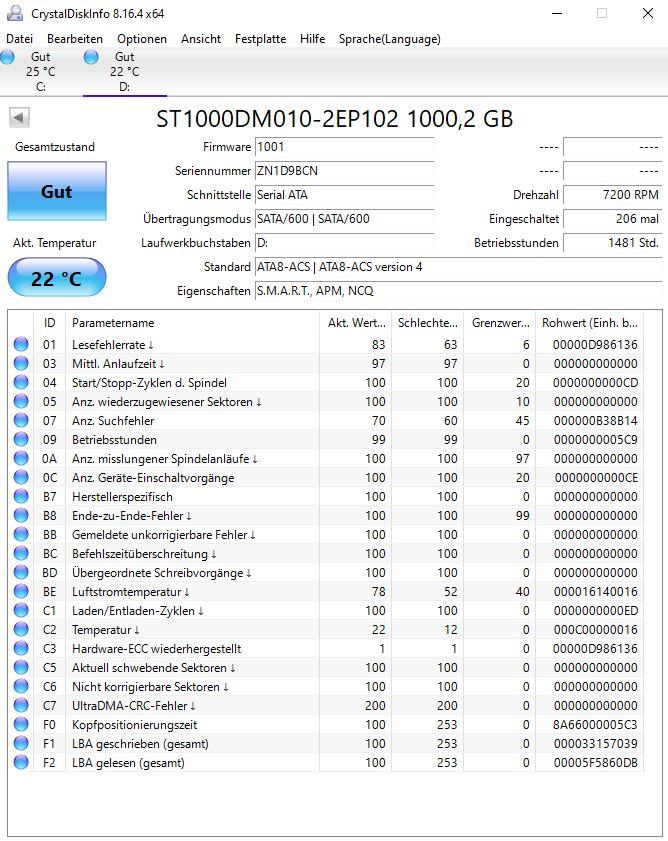

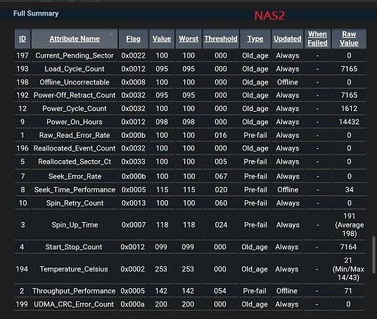

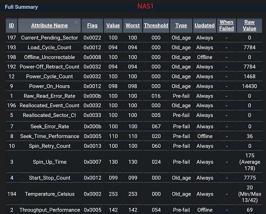

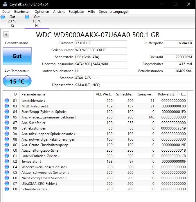

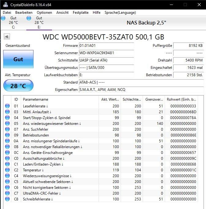

Ich bin leider nicht so bewandert was die SMART Werte von HDDs betrifft und würde gern den Zustand meines Bestands bewerten

Was mir als laie auffällt ist eigdl. nur die ST1000, sonst sehen alle gut aus oder?
Du scheinst da einige SATA-II Festplatten dabei zu haben als auch eine Hitachi. Die sind vermutlich über 10 Jahre alt, die würde ich aufgrund des Alters ausmustern.

Die 2,5" 500GB WD Platte stecke ich 2-3x im Monat ans NAS für ein Backup, ist so zu sagen das "Hauptbackup".

Auch bei 5 Jahren im NAS ist so langsam die Grenzen erreicht. Je nach dem welche Modelle es sind - selbst NAS-Pro und Enterprise haben nur eine geplante Laufzeit von 5 Jahren. Hier solltest du also wenigstens deine Backup-Platten auffrischen, damit du zuverlässige Backups hast bis die NAS-Platten defekt sind.

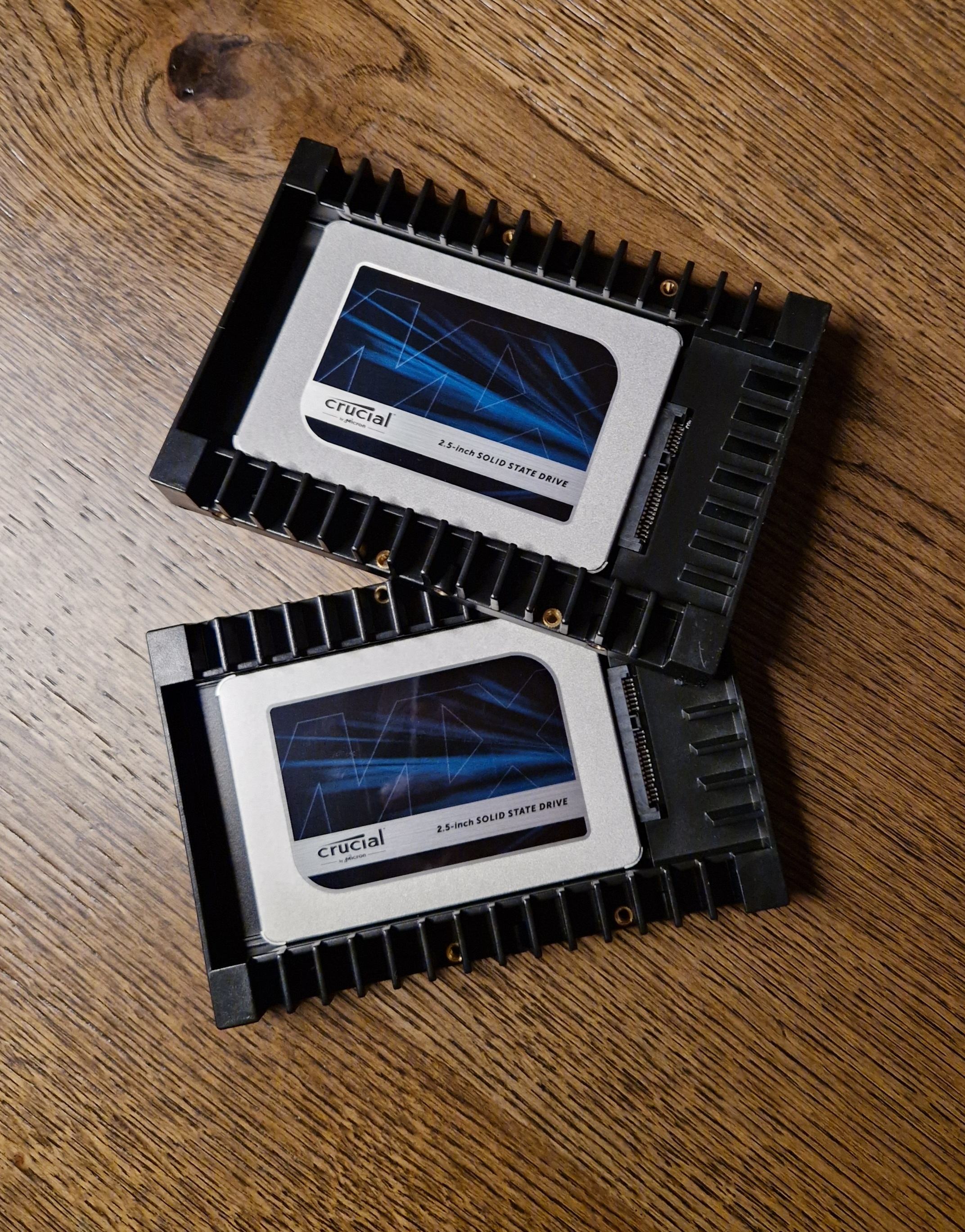

Wie sieht das bei NAS-tauglichen SSDs aus? Muss es da eine NAS SSD sein? Ich habe nur ca. 300GB Daten z.Z. drauf, je Jahr kommen 5-15GB dazu.
Da würden sich zwei 1TB SSDs anbieten.
Wieso? Bei Seagate werden die Attribute 01, 07 und C3 anderes als bei WD gehandhabt, da dort nur die 4 Stellen links bei der hexadezimalen Anzeige der Rohwerte in CDI die Anzahl der Fehler enthalten und die anderen 8 Stellen (rechts) die Anzahl der Vorgänge. Die hat also weder Lese- noch Suchfehler und dazu sollten 01 und C3 die gleichen Rohwerte haben, was hier der Fall ist, es ist also von den Werten her alles bestens bei der Seagate.
Die eine 500GB WD Backupplatte hat aber Lesefehler, wenn auch keine schwebenden Sektoren, vielleicht lag es an Vibrationen oder sowas.
