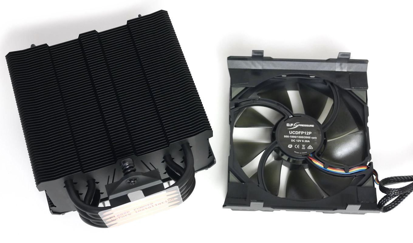

Die Kunststoff-Montageschienen für Lüfter und Air Guide werden am Kühler nur angeclipst. Dadurch lassen sie sich blitzschnell abnehmen. Mit Blick auf die Lüfternabe des D.F. Pressure-Lüfters wird eine Besonderheit des Lüfters deutlich - der Nutzer kann die Maximaldrehzahl in drei Stufen festlegen. Zur Auswahl stehen 1.000, 1.500 und 2.000 U/min. Die minimale Drehzahl liegt hingegen bei offiziellen 800 U/min. Im Testsystem weicht die minimale Drehzahl von dieser Angabe allerdings um 10 Prozent ab und liegt bei rund 880 U/min. Im gleichen Rahmen bewegt sich auch die Abweichung bei der maximalen Drehzahl, sie liegt beim Testsample ungefähr bei 2.200 statt bei 2.000 U/min.

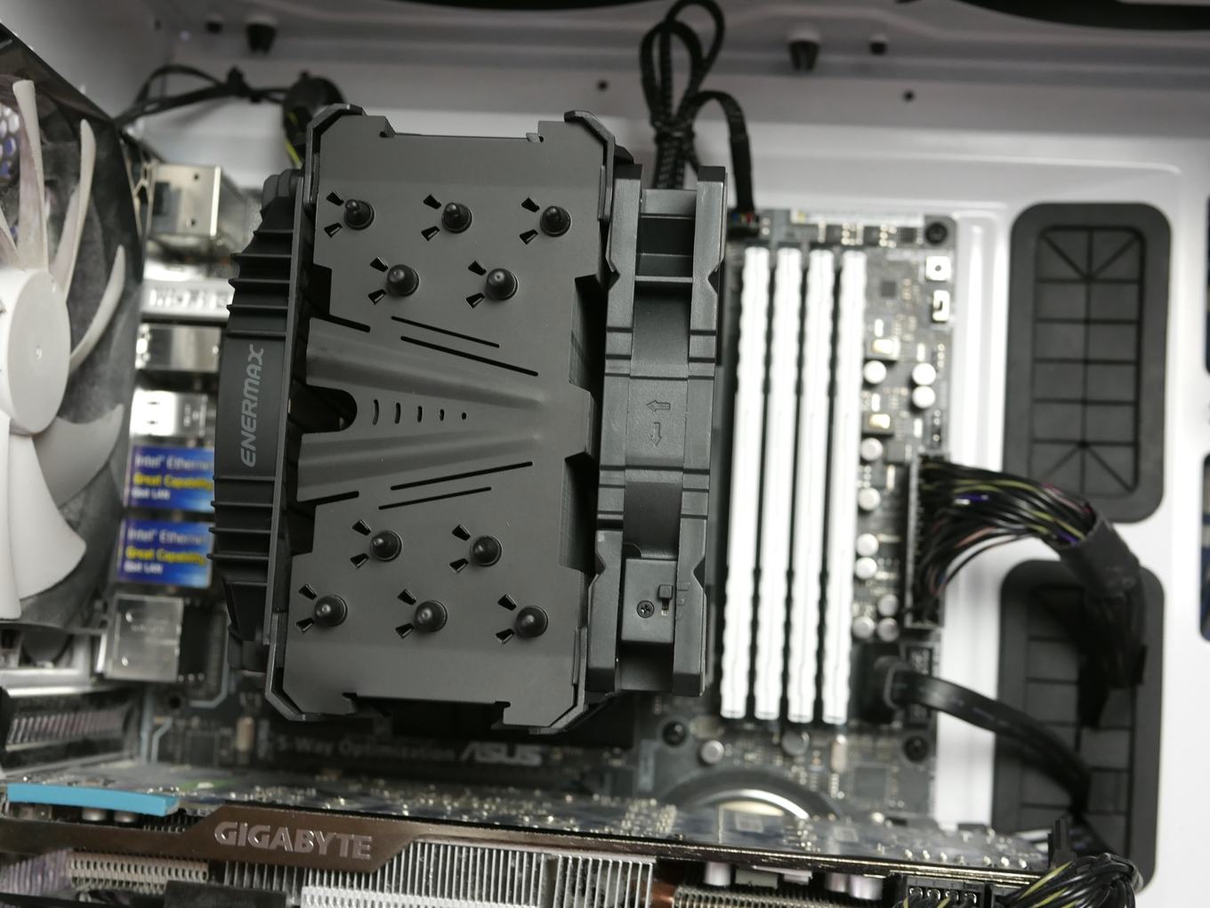

Bei der Lüftermontage sollte man darauf achten, dass der Schiebeschalter für die Anpassung des Drehzahlbereichs nicht zum Mainboard hin zeigt. Ansonsten gibt es bei der Montage der beiden Kühlervarianten auf Intel-Sockeln keinen nennenswerten Unterschied. Für AMD gilt wie angesprochen, dass das AM4-Montagematerial nur bei der jüngeren Variante ETS-T50A-DFP mitgeliefert wird und beim ETS-T50A-BVT erst noch (kostenlos) nachbestellt werden muss.
