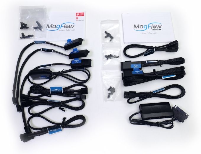

Der Lieferumfang wirkt recht umfangreich. Das liegt vor allem daran, dass die modularen Lüfterkabel als Zubehör beiliegen und Seasonic zudem auch Verlängerungskabel mitliefert. Die Kabelanzahl variiert zwischen den beiden Dreierpacks: Den MagFlow 1225 PWM liegen drei Anschlusskabel, drei PWM-Verlängerungen und ein Lüfter-zu-Lüfter-Kabel bei. Beim Triple-Pack A-RGB-Lüfter sind es hingegen je ein Anschlusskabel, ein PWM-Verlängerungskabel, ein Lüfter-zu-Lüfter-Kabel und ein A-RGB-Verlängerungskabel. Anleitungen gehören genauso zum Lieferumfang wie Lüfterschrauben. Beim MagFlow 120 ARGB wird schließlich auch noch ein A-RGB-Hub mitgeliefert.

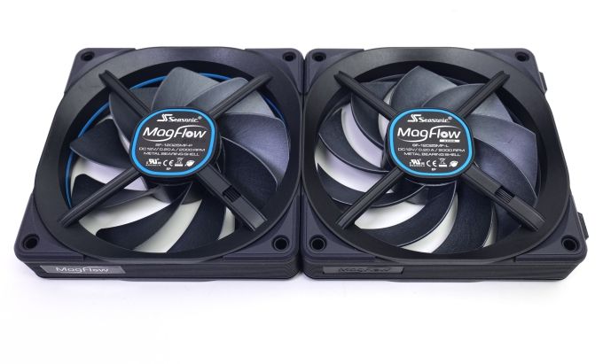

Zwischen den beiden Seasonic-Lüftern zeigt sich ein Unterschied bei der Rotorblatt-Gestaltung. Beide Lüfter haben zwar neun Rotorblätter, beim MagFlow 1225 PWM sind diese Rotorblätter aber deutlich breiter als beim MagFlow 120 ARGB. Das dürfte auch die Unterschiede bei den Kenndaten erklären, die es trotz gleicher Maximaldrehzahl gibt.

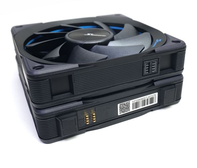

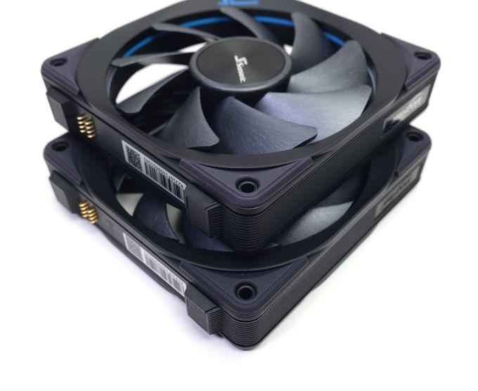

Die Lüfter haben an einer Seite des Lüfterrahmens markante "Knubbel" mit integrierten Magneten sowie Metallkontakte. Auf der gegenüberliegenden Seite gibt es Vertiefungen, die die Magneterhebungen aufnehmen und Schlitze, die die Metallkontakte aufnehmen. Die Anschlusskabel haben ebenfalls eine Vertiefung, mit der sie auf der Erhebung neben den Metallkontakten aufgesetzt werden. Die Erhebungen und die Gestaltung des Lüfterrahmens sorgen dafür, dass Seasonic-Lüfter etwas größer als Standard-120-mm-Lüfter ausfallen: Sie kommen auf Maße von 120,4 x 124,2 x 26,6 mm.
Die Lüfter lassen sich mit der Seasonic-Lösung sehr nutzerfreundlich miteinander bzw. mit dem Anschlusskabel verbinden. Die magnetische Verbindung ist erfreulich stark, die "Knubbel" und Vertiefungen sorgen für zusätzlichen Halt. Im Vergleich zu der recht umständlichen Montagelösung, die Phanteks bei den D30-120 nutzt, ist Seasonics Lösung wesentlich nutzerfreundlicher. Selbst Corsairs iCUE LINK QX120 RGB können bei der Nutzerfreundlichkeit nicht ganz mithalten,  denn hier müssen bei Verbindung mehrer Lüfter erst Verbindungselemente eingesetzt werden.
