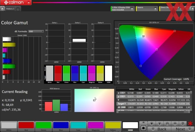

Für unsere Messungen im HDR-Betrieb nutzen wir Calman Ultimate von Portrait Displays. Die Messungen führen wir - wenn nicht anders angegeben - mit einer APL von 10 % durch.
SDR-Messwerte User1-Modus
Vermessen haben wir das Panel zunächst im Setting User1, so wie der Monitor ausgeliefert wird.
Der Weißpunkt liegt mit 6.416 K schon ziemlich nahe am Idealwert, sodass aus diesem Grund eigentlich niemand mehr nachregeln muss.
Exzellent fällt das Graustufen-DeltaE aus, das gerade einmal 1,3 beträgt und damit weit von der kritischen Marke von 3 entfernt ist. Auch im ColorChecker werden mit einem gemittelten DeltaE von 2,24 und einem Maximum von 5,36 bereits gute Ergebnisse erzielt. Das gilt obendrein für die Sättigung. Dort messen wir ein gemitteltes DeltaE von 1,87 und ein Maximum von 4,99.
Das eingesetzte IPS-Black-Panel besitzt ein leicht erweitertes Farbvolumen. So wird der für den Windows-Betrieb relevante sRGB-Farbraum ab Werk zwar vollständig abgedeckt, da die Eck-Koordinaten jedoch nicht eingehalten werden, kommt es zu einer leicht übersättigten Darstellung.
SDR-Messwerte: sRGB-Preset
Bereits im Auslieferungszustand kann der EIZO EV3240X mit einer guten Farbdarstellung aufwarten, im ebenfalls vorhanden sRGB-Modus legt unser Testkandidat aber noch einmal eine Schippe drauf.
Der Weißpunkt liegt nun bei 6.436 K und damit noch einmal etwas näher am Optimum - den Unterschied wird in der Praxis vermutlich niemand wahrnehmen.
Größere Fortschritte gibt es auf allen Ebenen bei der Farbgenauigkeit. Das Graustufen-DeltaE beträgt 1,0, im Colorchecker liegt das Mittel bei gerade einmal 0,56, während es beim Maximum 3,1 sind. Das DeltaE im Bereich der Sättigung liegt mit einem Mittelwert von 0,43 und einem Maximum von 3,1 ebenfalls auf einem sehr guten Niveau.
Das hängt natürlich damit zusammen, dass nun die Grenzen des sRGB-Farbraum korrekt eingehalten werden. Wir messen eine Abdeckung von 98,8 %.

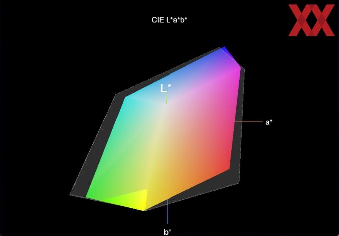

Messungen: Farbvolumen
An dieser Stelle werden wir das Farbvolumen der Geräte in einer separaten Kategorie angeben. Gemessen werden BT.709, DCI-P3 und BT2020.
Wie bereits angeführt, setzt EIZO auf ein IPS-Black-Panel mit einem erweiterten Farbumfang. sRGB wird zu 128,36 % abgedeckt. Für DCI-P3 reicht das Farbvolumen hingegen nicht mehr aus. Hier kommen wir auf 86,19 %. Da wundert es nicht, dass BT.2020 eine Abdeckung von 58,17 % bietet - für ein Gerät wie den EV3240X ist das irrelevant.
FarbraumFarbvolumen
BT.709128,36 %
DCI-P386,19 %
BT.202058,17 %
