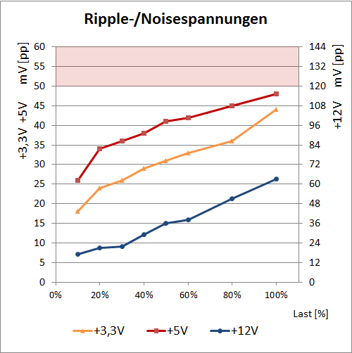

newton ripple
Bei den Ripple-/Noise-Spannungen sieht die Lage weniger gut aus. Die 12V-Schiene liegt mit max. 63 mV(pp) noch im sicheren Rahmen, wenngleich dies nur eine durchschnittliche Performance darstellt. Auf 3,3 Volt werden maximal knapp 44 mV(pp) und auf 5 Volt bis zu 48 mV(pp) erreicht. Zeitweise wurde der offizielle Grenzwert von 50 mV(pp) auf 5 Volt auch überschritten. Da die gleiche Tendenz auch bei unserem Testsample des Tesla R2 zu erkennen ist und auch andere Reviews eine eher durchwachsene Ripple-/Noise-Performance zeigen, würden wir dies nicht auf ein defektes Sample schieben wollen.

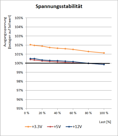

tesla spannung
Das Tesla R2 650W zeigt bzgl. seiner Spannungsregelung ebenfalls eine ordentliche Performance. Die 3,3 Volt fallen zwar um fast 2 Prozentpunkte ab, aber dieser Wert ist objektiv betrachtet doch gering und die Spannungslage im Toleranzfeld ist auch als optimal zu bezeichnen. Auf 5 Volt konnten wir ca. 1 Prozentpunkt Abfall feststellen, wohingegen die 12V wiederum mit 0,2% ausgesprochen stabil liegen.

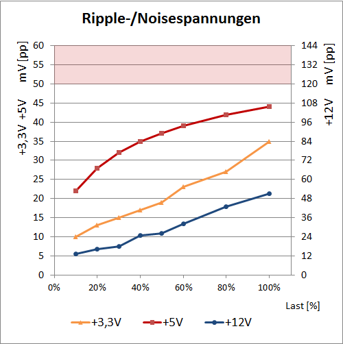

tesla ripple
Bei den Ripple-/Noise-Spannungen kann das Tesla R2 650W etwas bessere Werte als das Newton R3 600W zeigen. Die 5V-Schiene bleibt mit max. 44 mV(pp) zumindest halbwegs deutlich innerhalb des Toleranzgebietes. Auf 3,3 Volt konnten wir unter Volllast maximal 35 mV(pp) beobachten, was in Ordnung geht. Besser war die Leistung auf 12 Volt mit maximal 51 mV(pp) zu bewerten.
