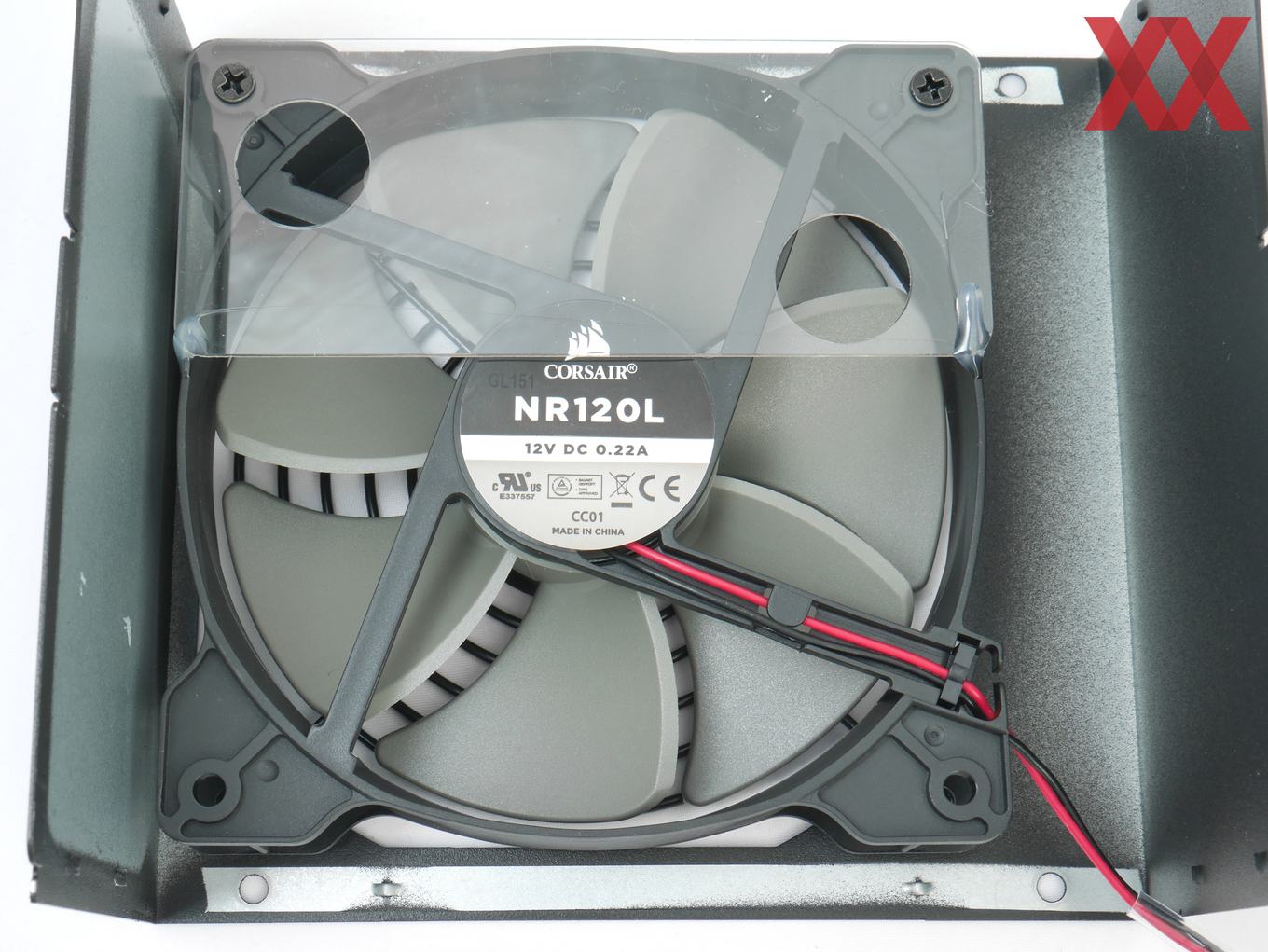

Das Corsair TX650M verfügt über einen 120-mm-Lüfter mit "Rifle-Bearing", einer Gleitlager-Variante, welcher von einer aktiven Lüftersteuerung angesteuert wird. Somit muss das TX650M auf eine semi-passive Lüfter-Kennkurve verzichten, aber schließlich möchte Corsair ja auch noch Modelle höherer Serien wie die RMx oder RMi verkaufen.
Der verbaute Lüfter ist ein Eigenprodukt und trägt die Modellnummer NR120L.
Im Bereich bis zu einer Last von 30 % arbeitet der Lüfter mit einer Drehzahl von ca. 900 U/min, wobei der Lüfter sehr leise ist und nur in unmittelbarer Nähe zum Netzteil schwach wahrnehmbar ist. Mit weiter zunehmender Last wird die Lüfterdrehzahl dann langsam gesteigert. Bei 50-%-Last liegen 1.000 U/min und bei 60-%-Last dann 1.100 U/min, was nur zu einer geringen Steigerung der Lautstärke führt. Bei einer Last von 80 % liegen dann bereits 1.300 U/min an, was dann schon zu einem wahrnehmbaren Lüfterrauschen führt. Bei Volllast erreichte der Lüfter unseres Samples dann knapp über 1.450 U/min, was zu einem deutlich wahrnehmbaren Rauschen führt, welches so auf der Schwelle liegt zwischen "laut" und einem noch halbwegs unauffälligen Rauschen. Insgesamt ist es aber eine solide Vorstellung, die das TX650M in Bezug auf seine Arbeitslautstärke zeigen kann.

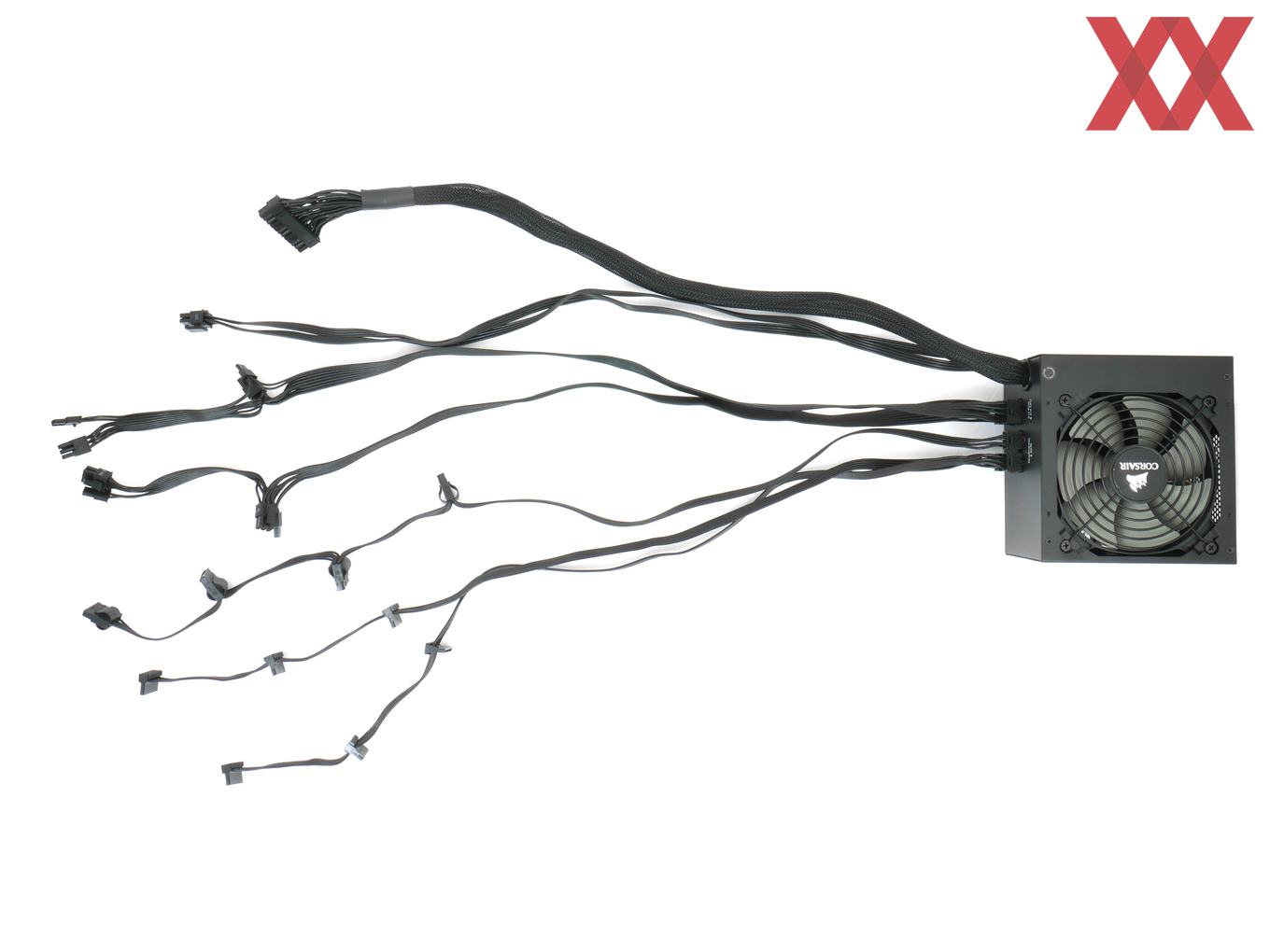

Das Corsair TX650M ist mit einem teil- oder semi-modularen Kabelmanagement ausgestattet, welches sich auch aufgrund der geringen Anzahl an Steckverbindungen gut bedienen lässt.
Über die zwei achtpoligen Buchsen werden die beiden PCI-Express-Kabel angeschlossen, welche jeweils über zwei Abgriffe in flexibler 8(6+2)-Bauweise verfügen. Zu diesen vier PCI-Express-Anschlüssen kommen noch sechs SATA- und vier 4-Pin-Molex-Stecker, welche sich auf drei sechspolige Kabel verteilen: zwei SATA und ein Molex-Kabel.
Die Kabel des Corsair sind bis auf eine Ausnahme in Form des ATX-Kabels durchgängig als schwarze Flachkabel ausgeführt. Besonders bzw. gewöhnungsbedürftig ist die Tatsache, dass die fest angebrachte 8-Pin-CPU-Versorgung aus zwei Flachbandkabeln mit je vier Adern ausgeführt sind, welche nicht aneinander fixiert sind. Für manche User vielleicht eine Möglichkeit, die beigelegten Kabelbinder einer Nutzung zuzuführen, damit die beiden Stränge nebeneinander bleiben. Die Kabellängen sind insgesamt ordentlich dimensioniert, auch die Anzahl der Anschlüsse ist einem 650-Watt-Modell angemessen.
