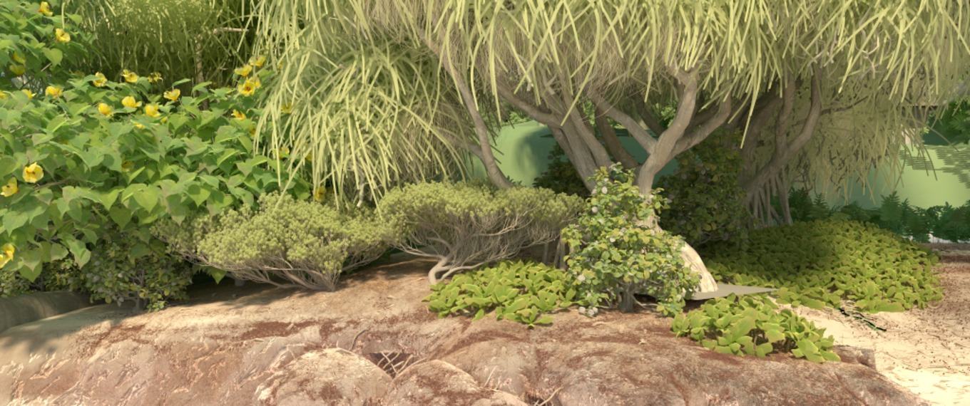

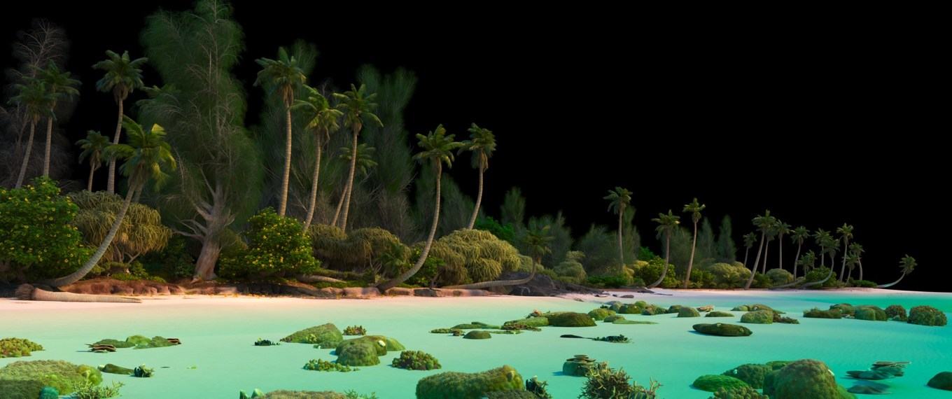

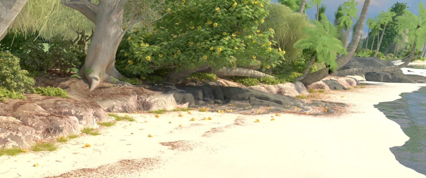

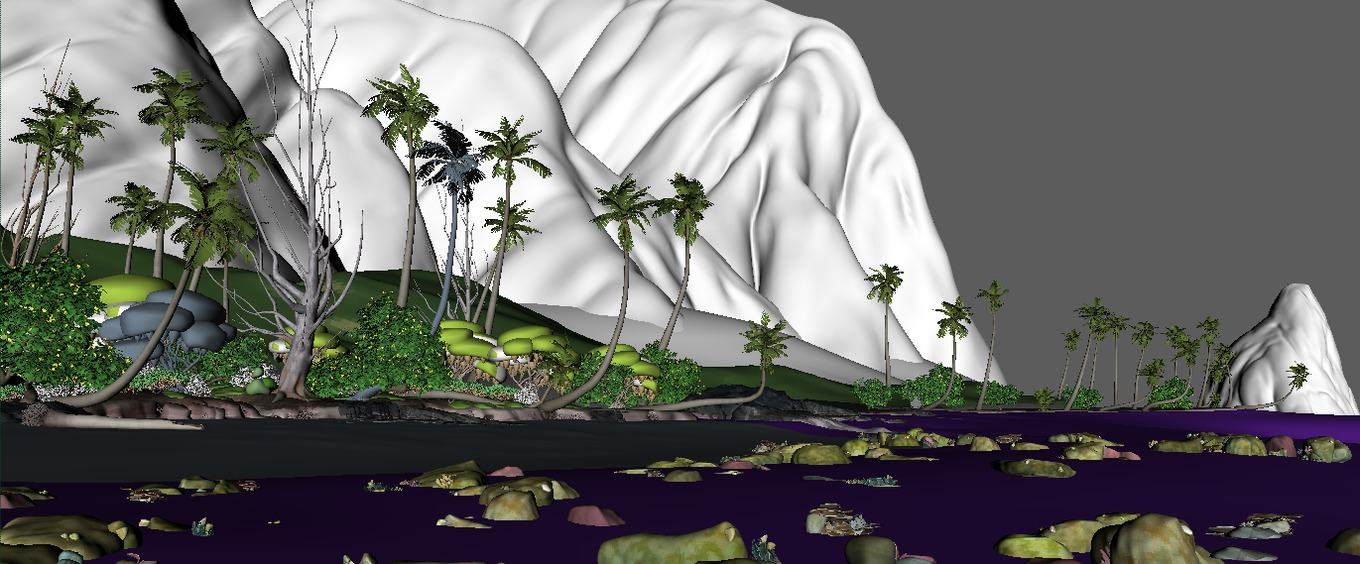

Für den Test haben wir die Moana-Island-Szene der Walt Disney Animation Studios per Raytracing berechnen lassen und mittels OSPRay bzw. Open Image Denoise ein Entrauschen darauf angewendet. Dies stellt eine typische Rechenaufgabe im Bereich des Film-Renderings dar. Wir haben zunächst die Zeit aufgezeichnet, die für das Ray Tracing benötigt wird. Die Auflösung des Bildes beträgt dabei 2.048 x 858 Pixel und das Path Tracing wurde in 64 Samples Per Pixel (SPP) durchgeführt.

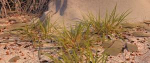

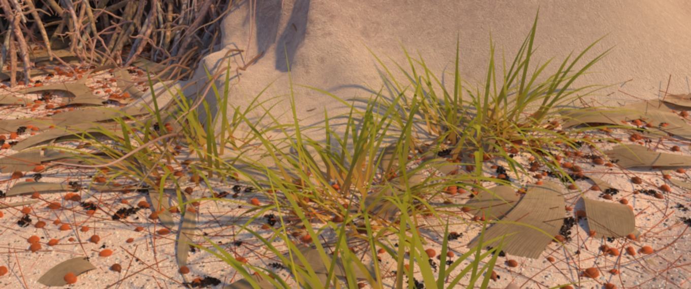

In einem weiteren Schritt wurde der Open Image Denoiser auf den Frame angewendet, um ein eventuelles Rauschen durch fehlende Samples zu entfernen. Je weniger Samples pro Pixel wir anwenden, desto größter ist das Rauschen im Bild. Der Open Image Denoiser entfernt dieses Rauschen und ersetzt die Informationen durch in einem Deep-Learning-Netzwerk trainierte Daten.
In der Dauer des Entrauschens kommt die DL-Boost-Beschleunigungen des Core i9-10980XE ins Spiel, denn das System erledigt das Entrauschen in 17,9 Sekunden, während der Core i9-9980XE mit 165,5 Sekunden fast die zehnfache Zeit benötigt.
