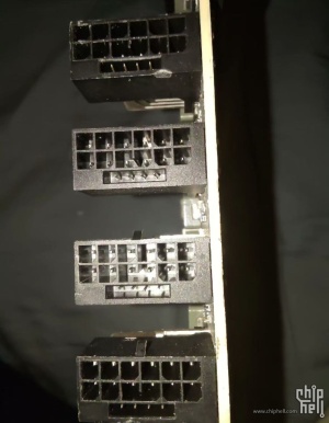

Das Aufkommen der ersten Meldungen zu Schäden an Karten der GeForce-RTX-50-Serie beziehungsweise in der Versorgung der neuen Karten lässt das Thema der Strom- und Spannungsversorgung einmal mehr in den Fokus rücken. Im chinesischen Chiphell-Forum hat ein Nutzer nun zahlreiche Fotos einiger Prototypen von NVIDIA veröffentlicht. Diese zeigen verschiedene Modelle auf Basis der Turing-, Ampere- und Ada-Lovelace-Architektur und dies mit teilweise vier 12VHPWR-Anschlüssen oder ebenso vielen auf Basis des PCI-Express-Standards. Auch einen Prototypen der GeForce RTX 5090 mit vier 12VHPWR-Anschlüssen soll es eben. Abgebildet wurde dieser allerdings nicht.
In der Entwicklung solcher Karten wird die Strom- und Spannungsversorgung meist deutlich überdimensioniert. Insofern ist es auch nicht weiter verwunderlich, dass wir hier bis zu vier 8-Pin-Anschlüsse sehen. Eine solche Umsetzung gab es bis vor einiger Zeit auch auf Karten, die den Markt erreicht haben.
Gleich viermal 12VHPWR sind natürlich deutlich überdimensioniert. Es ist allerdings davon auszugehen, dass über derart viele Anschlüsse auch unterschiedliche Spannungsschienen versorgt werden. Für das finale Produktionsdesign der Strom- und Spannungsversorgung erfolgt dann eine entsprechende Aufteilung.
