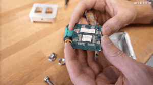

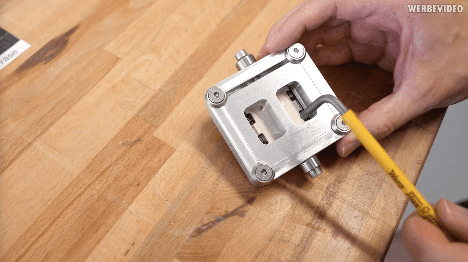

Die erste Herausforderung ist allerdings, den Prozessor überhaupt zu köpfen – also den Heatspreader vom restlichen Package zu trennen. Dazu entwickelt man aktuell ein Delidd-Tool zum Köpfen der Ryzen-7000-Prozessoren. Wichtig ist es einen Mechanismus zu entwicklen, der den Prozessor im Prozess des Köpfens nicht beschädigt. Hier stellt AMD mit dem neuen AM5-Package einige Hürden auf. SMD-Bauteile zwischen den Beinen des Heatspreaders reduzieren den Spielraum, den man hat, um durch ein Abscheren zwischen Package-Substrat und Heatspreader die Verlötung und den Kleber zu lösen.

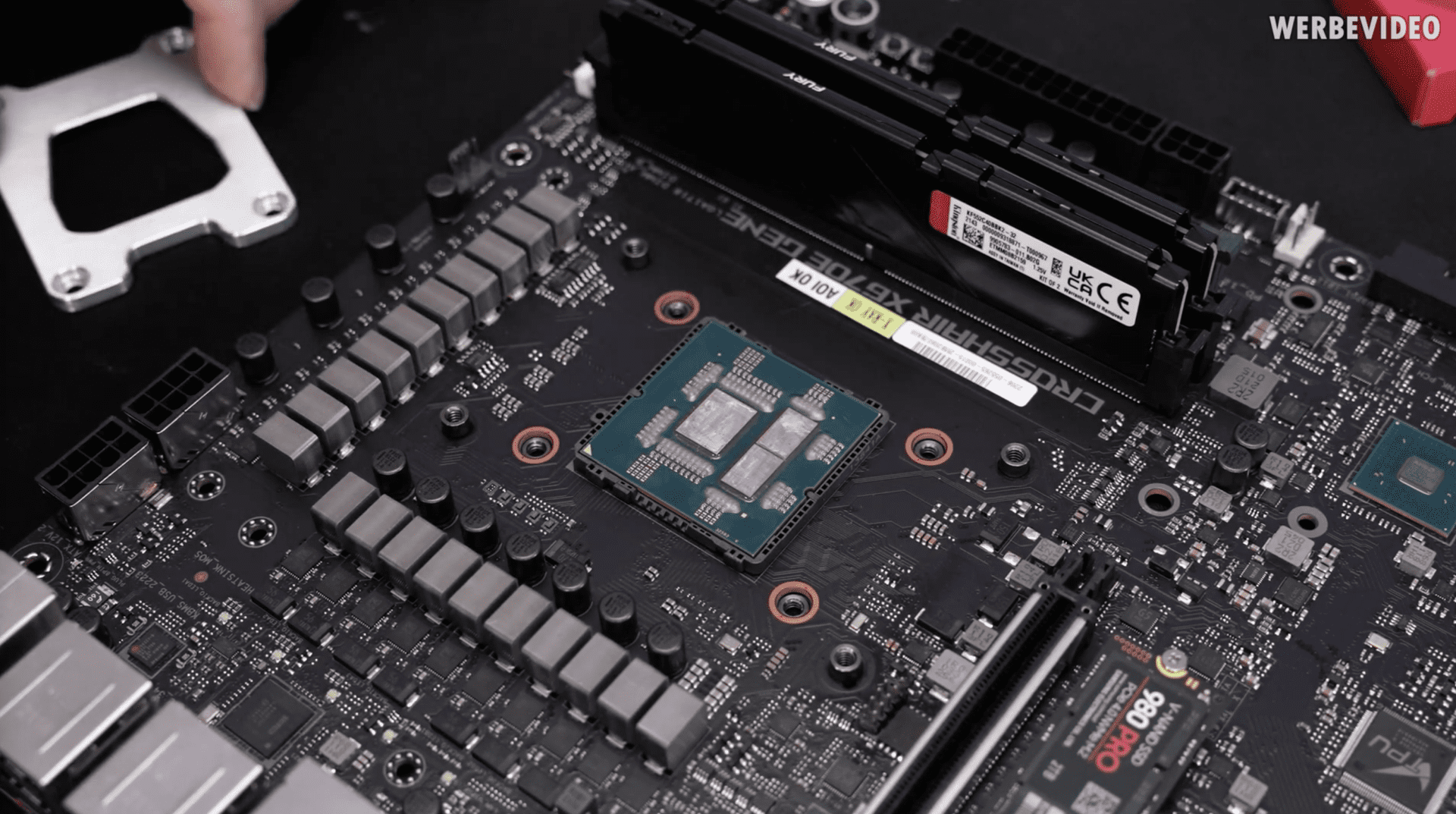

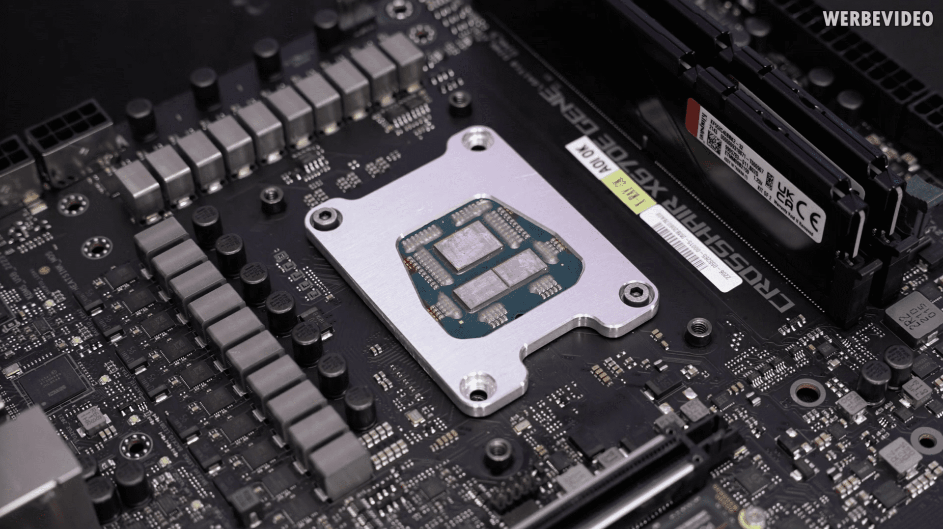

Zu einer Direct-Die-Kühlung gehört aber außerdem ein dazugehöriger Frame, der die Chips davor schützt, durch einen ungleichmäßigen Anpressdruck des Kühlers beschädigt zu werden. Neben dem Werkzeug zum Köpfen soll später der Direct-Die-Frame zum Kauf angeboten werden.

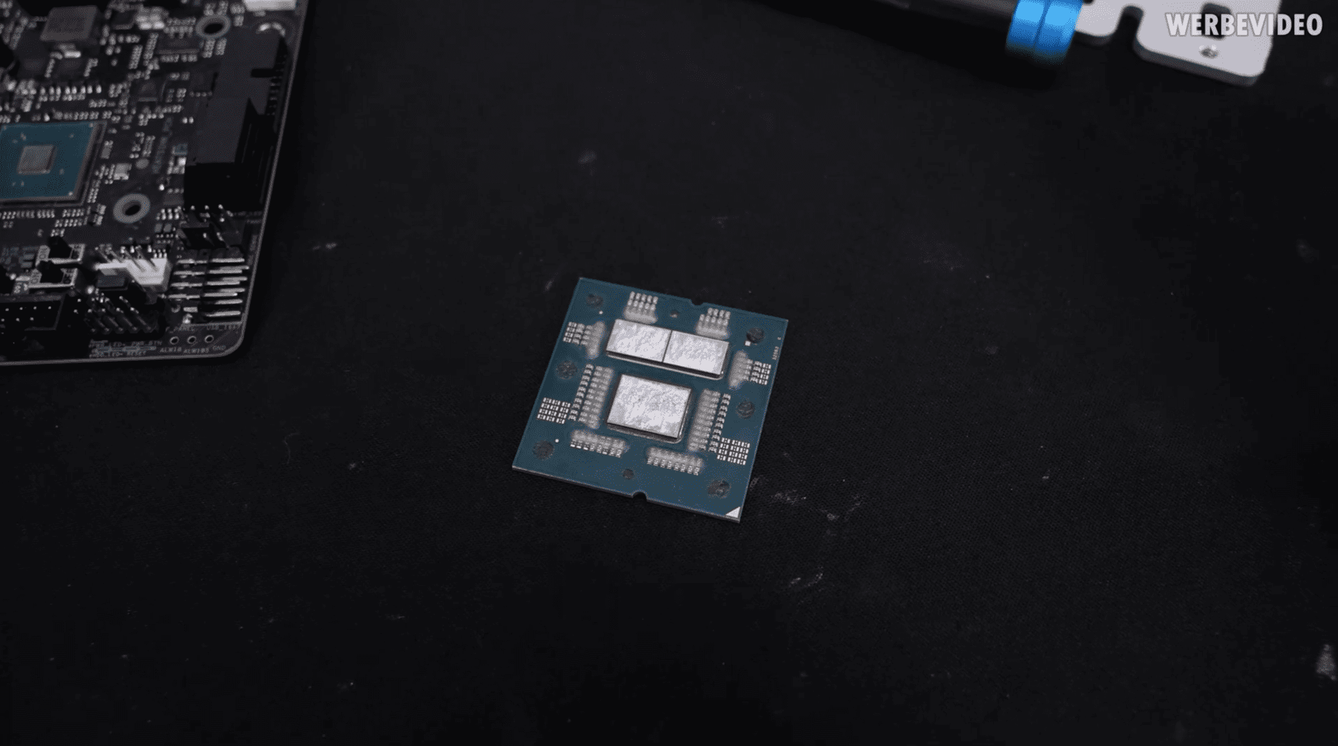

In Vorbereitung auf die Direct-Die-Kühlung müssen die Chips noch gereinigt werden. Dazu muss das Indium auf den Chips entfernt und Flüssigmetall aufgetragen werden. Dann ging es auch schon ans Testen.
