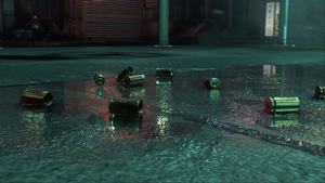

Zunächst einmal aber äußern sich die Entwickler zur Motivation hinter dem Entstehen der Demo. So könne man zwar über statische oder dynamische Cube Maps, Local Screen Space Reflections und Dynamic Planar Reflections die Illusion korrekt berechneter Reflexionen erzeugen, dort, wo diese Techniken aber scheitern, werden eben auch die Nachteile solcher simulierten Reflexionen sichtbar.

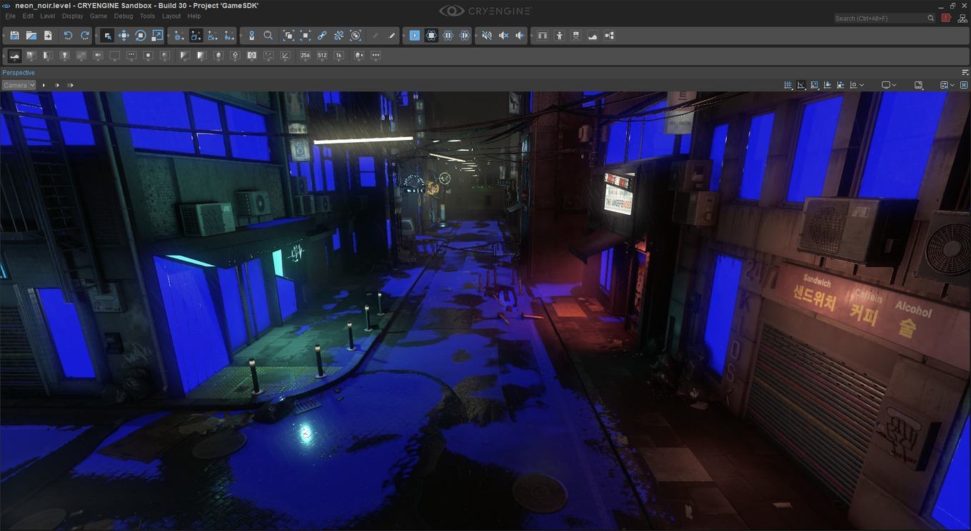

Als Basis der aktuellen Ray-Tracing-Umsetzung verwendet Crytek eine Technik zur Berechnung einer möglichst realistischen Beleuchtung. Diese wird als Voxel Cone Tracing bezeichnet und basiert grundsätzlich auf NVIDIAs Voxel Global Illumination (VXGI). Als SVOGI (Total Illumination) ist diese Technik schon länger Bestandteil der Unreal Engine. Die hier gemachten Berechnungen sind bereits ein wichtiger Bestandteil für echte Ray-Tracing-Berechnungen und können dementsprechend auch für weitere Effekte verwendet werden.

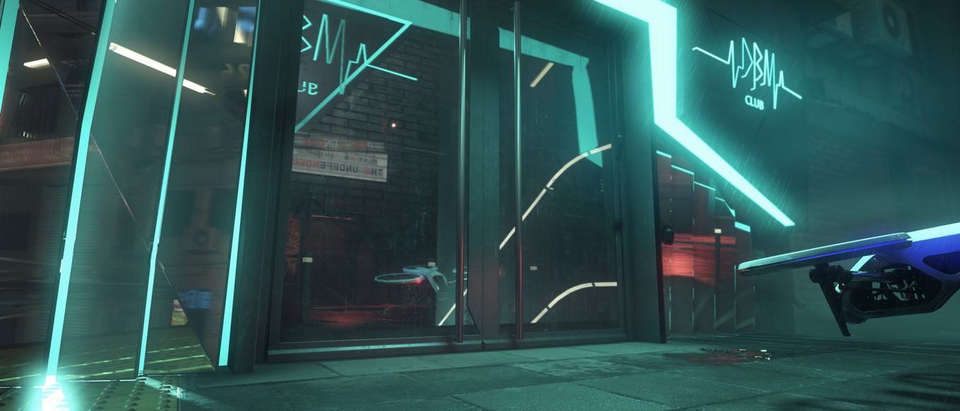

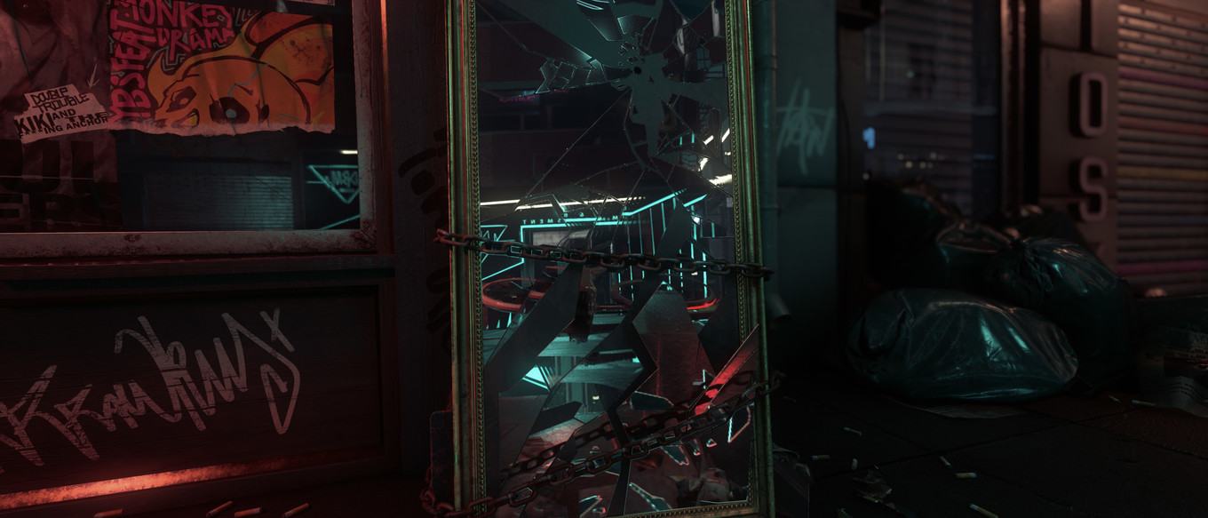

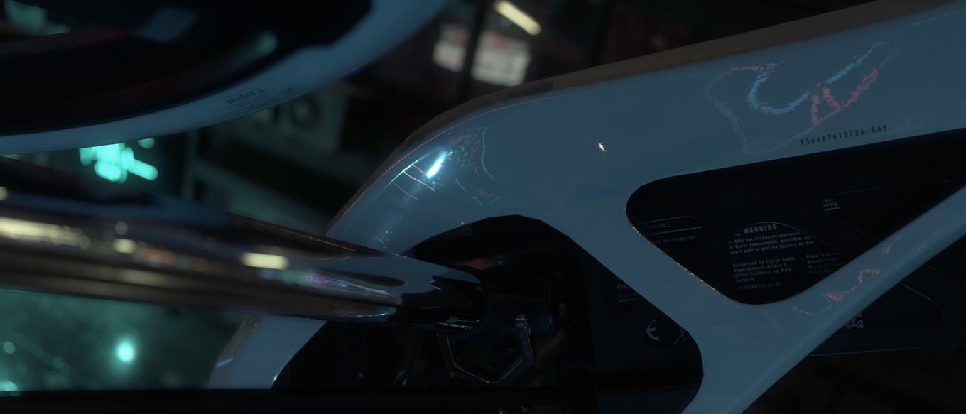

Für die eigene Ray-Tracing-Umsetzung hat Crytek im Übrigen einen ganz ähnlichen Ansatz wie NVIDIA bzw. DICE mit den DXR-Effekten gewählt. So konzentriert man sich zunächst einmal auf die Berechnung von Reflexionen, da diese den größten visuellen Effekt auf den Betrachter haben und sich hinsichtlich ihrer Anforderungen besser kontrollieren lassen.
Im weiteren Verlauf des Blog-Eintrags beschreiben die Entwickler noch genauer die Entscheidung für die Berechnung der Reflexionen als Fokus. So habe man bereits eine gute Umgebungslichtberechnung in der Cry Engine, welche die Notwendigkeit nach einer Ray-Tracing-Umsetzung nach hinten schiebe. Man werde sich aber auch noch weitere Techniken und Effekte anschauen.
Auf der anderen Seite beschreibt man aber auch die Hürden, die in der Umsetzung umschifft werden musste.

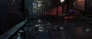

So ist auf den Screenshots zu erkennen, dass die Reflexionen nicht so detailliert wie die eigentlichen Objekte sind. Zum einen liegt dies am Level of Detail und eine Reflexion hat einen größeren Abstand zum Betrachter, ist somit weiter entfernt und könnte bereits in einer weiter entfernte Detailstufe fallen. Zum anderen aber hilft dies auch in der Komplexität der Berechnung.
