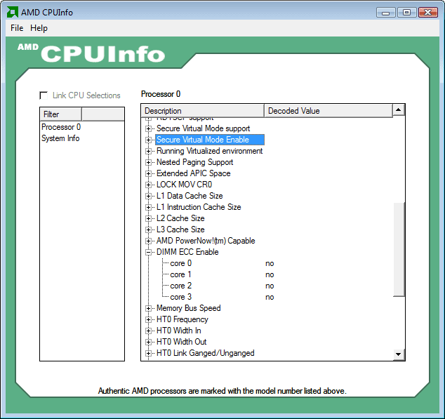

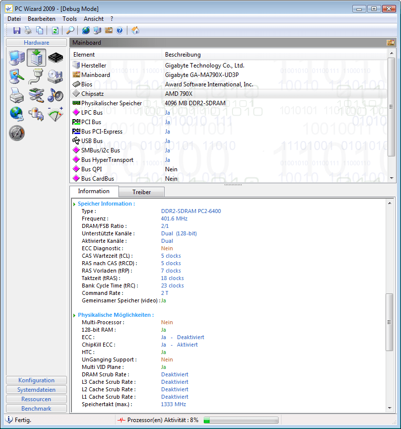

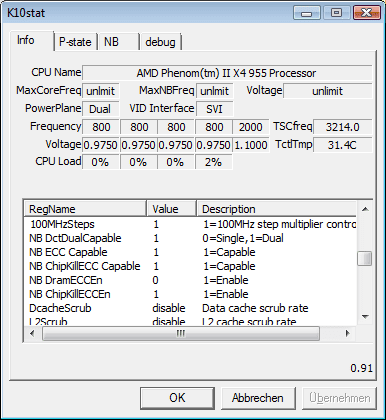

Ansonsten schau doch mal den Output folgender Tools an:
- AMD CPUInfo
- CPUID PCWizard
- K10Stat
Anbei für mein Board GA-MA790X-UD3P mit normalem DDR-2 RAM. (Das K10Stat ist vom Crosshair II)
- AMD CPUInfo
- CPUID PCWizard
- K10Stat
Danke für die Hinweise, auch diese Tools bestätigen das ECC auf dem AM3 Biostar läuft.

Auf Seite1, Post 22 habe ich nen Screenshot unter Windows gemacht. Da sind die Tools drauf, die ich gefunden hab.
Wenn Du nen K10 hast, geht auch noch K10stat.
