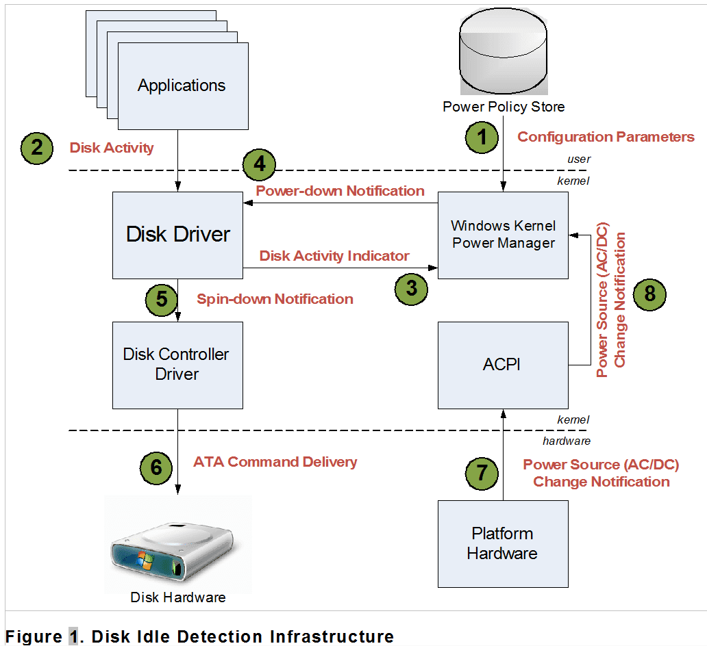

Unter Windows funktioniert HDD D3 basierend auf der "Disk Idle Detection Infrastructure" (siehe Bild1, im Folgenden DID). DID is a "cooperative arrangement between the Windows kernel power manager and the disk software driver stack": Soll die [logische] HDD abgeschaltet werden, sendet der Kernel eine power down notification an den high-level disk driver, der versendet eine spin-down notification an den disk controller, der wiederum sendet die notwendigen ATA-Befehle an die Festplatte(n).
DID "applies only to hard disk devices connected to the system through an ATA-compatible bus, including IDE and SATA. DID is not supported for hard disk devices connected through 1394 or USB. Disk idle detection is also not supported for hard disk devices connected to a storage controller that uses a Storport-based driver."

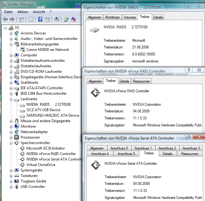

Für (2) und (3) kommen hardware-spezifische Treiber zum Einsatz - auch falls diese wie bei Win7 schon mitgeliefert werden. Bei einigen Gigabyte BIOS ist die Rede vom "Native Mode" (vs. Legacy Mode), dieser muss aktiviert werden, damit AHCI/RAID auf den assoziierten Ports funktioniert.
Die (logische) Festplatte, also auch ein RAID, wird per Microsoft-Treiber angesprochen (disk driver), die Southbridge vom Treiber des Herstellers der Southbridge (disk controller driver). Siehe Bild 4 für ein Nvidia-RAID. In der DID infrastructure sieht man: Der disk controller driver muss die spin-down notification in entsprechende ATA-Befehle "umsetzen". Hier ist das Problem: Viele Treiber (Nvidia+AMD) können das nur eingeschränkt (Details unten)!

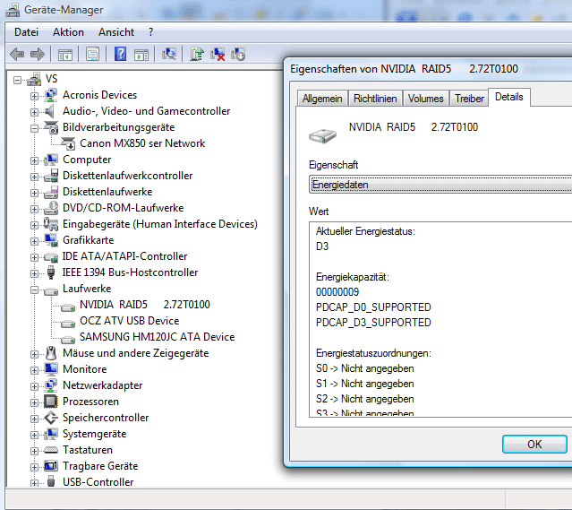

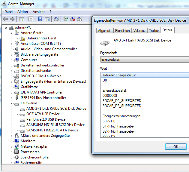

Den aktuellen Zustand der logischen Festplatten kann man ablesen: siehe Bild 2 und Bild3.
Festplatten werden über den ATA-Befehl "STANDBY IMMEDIATE (0xE0)" in D3 versetzt. Ich habe oben "umsetzen" geschrieben, weil häufig keine echte Umsetzung erfolgt, sondern nur ein "pass-through" - also das, was vom disk driver kommt wird 1:1 an vom disk contoller driver weiter geschickt! Wird ein RAID verwendet, muss sollte natürlich etwas mehr passieren, vielleicht sollte der Cache geleert werden und mehrere Platten abgeschaltet werden.

AMD 790X + SB750 (exemplarisch Gigabyte GA-MA790X-UD3P, Catalyst 9.10):
ja / ja / nein / nein / ungetestet, vermutlich nein

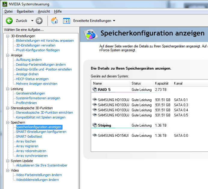

Bei Nvidia:
1. single disk, non-RAID: taucht nicht in der Nvidia-Systemsteuerung auf, wird niemals nach D3 geschickt.
2. single disk als 1-disk RAID-0: wird in der Nvidia-Systemsteuerung als RAID gelistet, wird wunderbar nach D3 geschickt. Siehe Bild 5.

Welchen Treiber hast du genommen? Am besten den neuesten nfore 15.49 herunterladen, Installation "beginnen", dann folgenden Treiber extrahieren:
"C:\NVIDIA\nForceWinVista64\15.49\English\IDE\WinVista64\sataraid".
Oder halt den 7er Treiber für 2008 R2.
Am besten auf einen FAT32-USB-stick. Installation abbrechen - war nur fürs auspacken gut.

ähm okay, Nforce treiber drauf, wie bei deinem Bild sind die Platten nun in D3 aber rotieren alle noch? Normal? Einsparung beläuft sich auf nichmal 1W, glaub eher dass die GPU da nun bissle spart.
Also für dein RAID bekommst du unter "Energiedaten" D3 angezeigt, aber die Platten drehen noch?! Also sprich wenn du einen Schreibzugriff machst (TXT-Datei anlegen) geht das sofort ohne dass sie hochdrehen müssen? Sehr komisch! Nach dem Erstellen der Textdatei, steht dann da wieder D0? Du musst das Fenster mit Energiedaten neu öffnen, die Daten werden nicht aktualisiert...
Bei mir schalten die RAID-HDDs komplett ab. Das sind pro Platte 7-8W, also ca. 35W für 4x 1 TB Samsung F1.
In einer früheren Installation - wenn ich mich noch richtig erinnere - konnte bei nvidia 780a ein Soutbridge-RAID auch nicht abgeschaltet werden, aktuell geht es jedoch bei mir. Ich hatte einiges mit der Board-Hersteller-Software rumprobiert - allerdings nichts hinsichtlich Storage/HDDs gefunden. Dann aber recht schnell neu installiert. U.a. Asus AISuite,... möglicherweise hat eines der Tools das RAID D3 erst "freigeschaltet"? Das ist jetzt sehr weit hergeholt und spekulativ...
hm komsich. Die Platten an sich drehen, spürt man auch anhand der Vibration.
Im Gerätemanager les ich abwechselnd mal D3 mal D0 aus, so wie es sein sollte.
Also aktualisieren mein ich nun ich wähl nen anderen Punkt udn dann wieder Energiedaten, das scheint zu funktionieren.

mein setting am nvidia 780a:
SB im RAID mode
IDE-master: OS system disk
SATA 1+2: single-disk, DVD
SATA 3-6: 4x 1TB Samsung F1, RAID-5
SATA-disk als system disk noch nie getestet, gerade keine platte übrig...
unter windows nur den nforce 15.49 + nvidia ESA tools (6.03) installiert.
abschalten nach 2min festgelegt (windows energiesparplan)
RAID-HDDs gehen wie geplant schlafen. die single disk läuft beharrlich weiter.
abschalten ist hörbar, noch besser aber das hochfahren!
