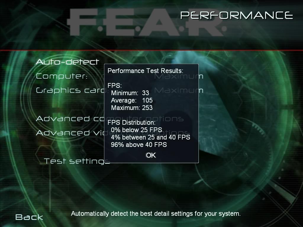

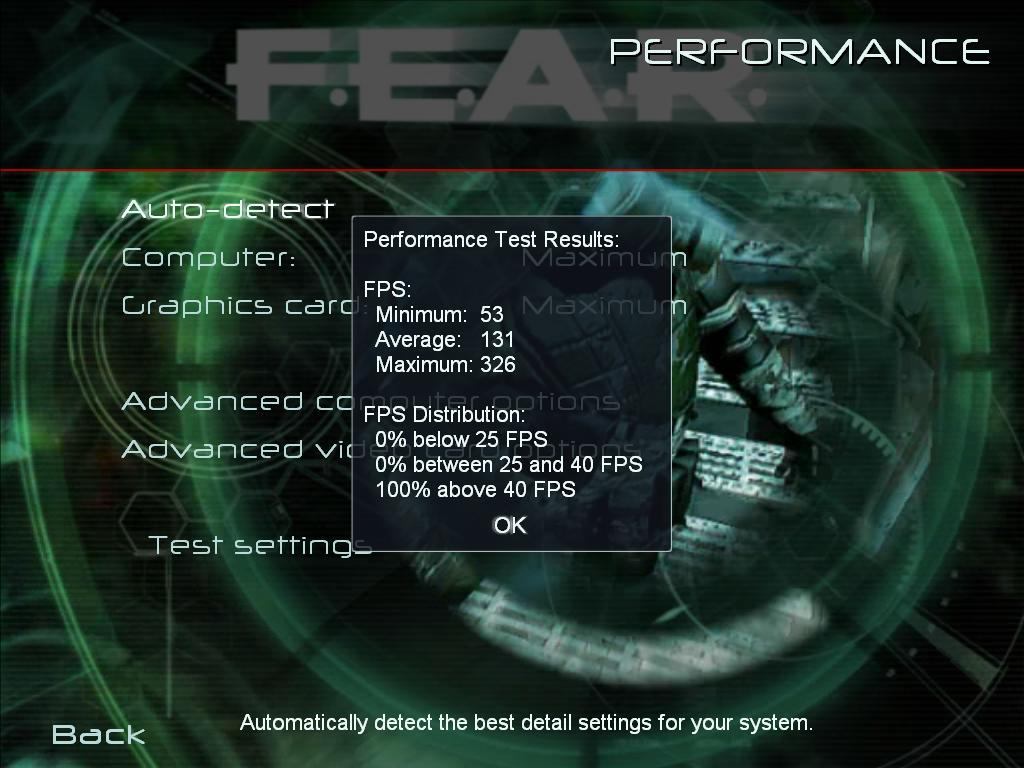

Sind es ist aber kein CF Verbund? Also eine Grafikkarte?
Fear Version 1.0 Auflösung 1024x768 CPU 2800 Mhz! 1HD3870 default 4XAA 16AF.
