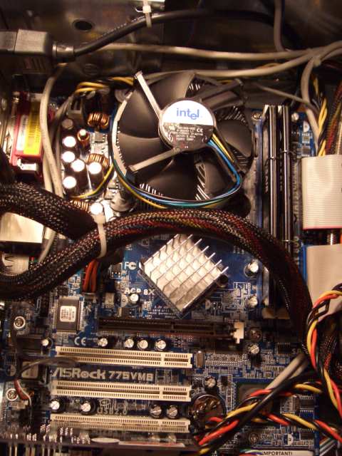

Hi Leute,
Danke erstmal für die Ratschläge :)
also ich hab ein MicroATX Board ASRock 775VM8 und ich denke es sieht schlecht aus mit den Maßen von
Maße Lüfter: 120 x 120 x 25mm (Länge x Breite x Höhe)
Maße Kühler: 122 x 122 x 103mm (Länge x Breite x Höhe)
bei dem Big Thyphoon. Der andere, passive Kühler würde Höhenmäßig garnicht reinpassen ist ein liegendes Gehäuse und sehr schmal. Hier mal ein Foto :)
Meint ihr der würde da rein passen ne oder? Mir macht der nah gelegene NB Kühler sorgen und die Kondensatoren direkt neben den Löchern vom Lüfter :(
DANKE nochmal für jede Hilfe und Meinug ob der da passt :coolblue:
