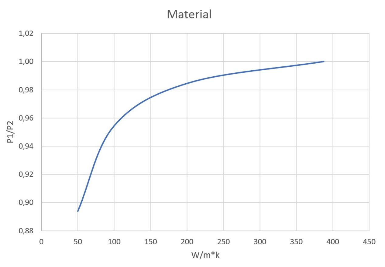

Der Lack hat gar keinen Einfluss, das ist nicht mal messbar. Warum der nur 200 W schafft? Das ganz einfach, das ist ein semi passiver Radiator mit einem viel zu geringen Lamellenabstand. Kenntnisse in Thermodynamik zahlen sich eben als Produktentwickler aus.
Das stimmt so nicht ganz. Die Farbe vom Lack hat schon einen Einfluss. Wobei der bei Wasserkühlungen wohl zu vernachlässigen ist, da der Wärmeaustausch primär über Konvektion und nicht Strahlung stattfindet. Ein Grund warum das Gehäuse so schlecht kühlt.

nein hat sie nicht.
Radiator:
Kupfer
91,928​
W
1,000​
Lack 20 mu
91,674​
W
0,997​
Lack 50 mu
91,325​
W
0,993​
Alu
90,235​
W
0,982​
3 - 7 Promille, das ist nicht messbar-
das ist die Dicke, nicht die Farbe... :rolleyes: Außerdem, was soll das überhaupt für eine Messung sein? Kupfer 91,928W. Wäre mir neu, dass man Kupfer in W misst.

Beim Lack geht es ja um die Dicke, umso dicker der Lack, umso größer der Einfluss.
Das ist der Vergleich der Kühlleistung der gleichen Radiatoren zwischen:

Ich glaube, brometheus wollte auf die Abstrahlungsmöglichkeiten von Farben hinsichtlich der Infrarotstrahlung hinaus. Ich wage zu behaupten, das spielt hier absolut gar keine Rolle.

Ich glaube es geht um um die reflektionsfähigkeit der Farbe. Schwarz schluckt weis reflektiert. Wenn es in der Sonne steht.
