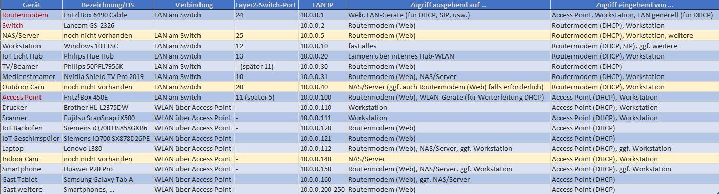

Bei mir sieht das nun aktuell ganz konkret so aus:
- alle LAN-Dosen gehen zu einem Switch
- aktuelles Routermodem geht zum selben Switch
- 1 Access Point geht zum selben Switch
Wozu bräuchte ich VLANs?

@underclocker2k4 Danke für deine ausführlicheren Erläuterungen.
Kannst du mir auch sagen, ob/wie das für meinen Anwendungsfall sinnvoll umsetzbar wäre?
Mein Netzwerk sieht momentan wie folgt aus:
Aktuell nutze ich für Gäste, die ich nicht per MAC einpflege (kommt allerseltenst vor), noch das separate Gastnetzwerk der Fritz!Box (192.168.179.x/24). Das wird aber mit dem neuen Router/Modem/AP Geschichte sein.
Ne Trennung iot, Gast, Heimnetz macht in meinen Augen immer Sinn. Ich hab hier im Haus noch Kameras außen hängen die hab ich zusätzlich noch in nen eigenes vlan gepackt, da da potentiell mit Krimineller Energie auch nen Zugriff von außen aufs Kabel möglich wäre. Wäre bei dir vermutlich auch ähnlich sinnvoll.
Evtl noch nen Spielwiesen VLAN - hab ich hier falls ich Mal temporär was aufbaue.
Problem sehe ich aber in deiner Fritzbox - da kannst du gar nicht erst mit VLAN arbeiten, da müsste also noch ein VLAN fähiger Router her.

@Hexcode @underclocker2k4
Ist es normal, dass alle Netzwerk-Geräte zunächst mal eine IP im "normalen" Netzwerk erhalten und dann zusätzliche IPs zu den zugewiesenen VLANs oder sollten die nicht ausschließlich und nur eine VLAN-IP haben?
Ich frage, weil ich gerade versuche, das Ganze mit dem 1793VA einzurichten (siehe hier) und da hierbei die Netzwerk-Geräte vom Router da grundsätzlich erstmal (auch) eine normale Netzwerk-ID erhalten, verstehe ich den Sinn mit zusätzlichen VLANs nicht so ganz. Vielleicht muss ich aber auch einfach das "normale" INTRANET-Netzwerk entfernen, so dass nur VLANs übrig bleiben?
