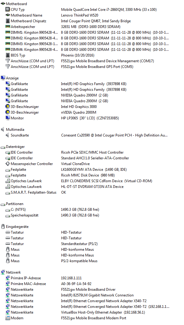

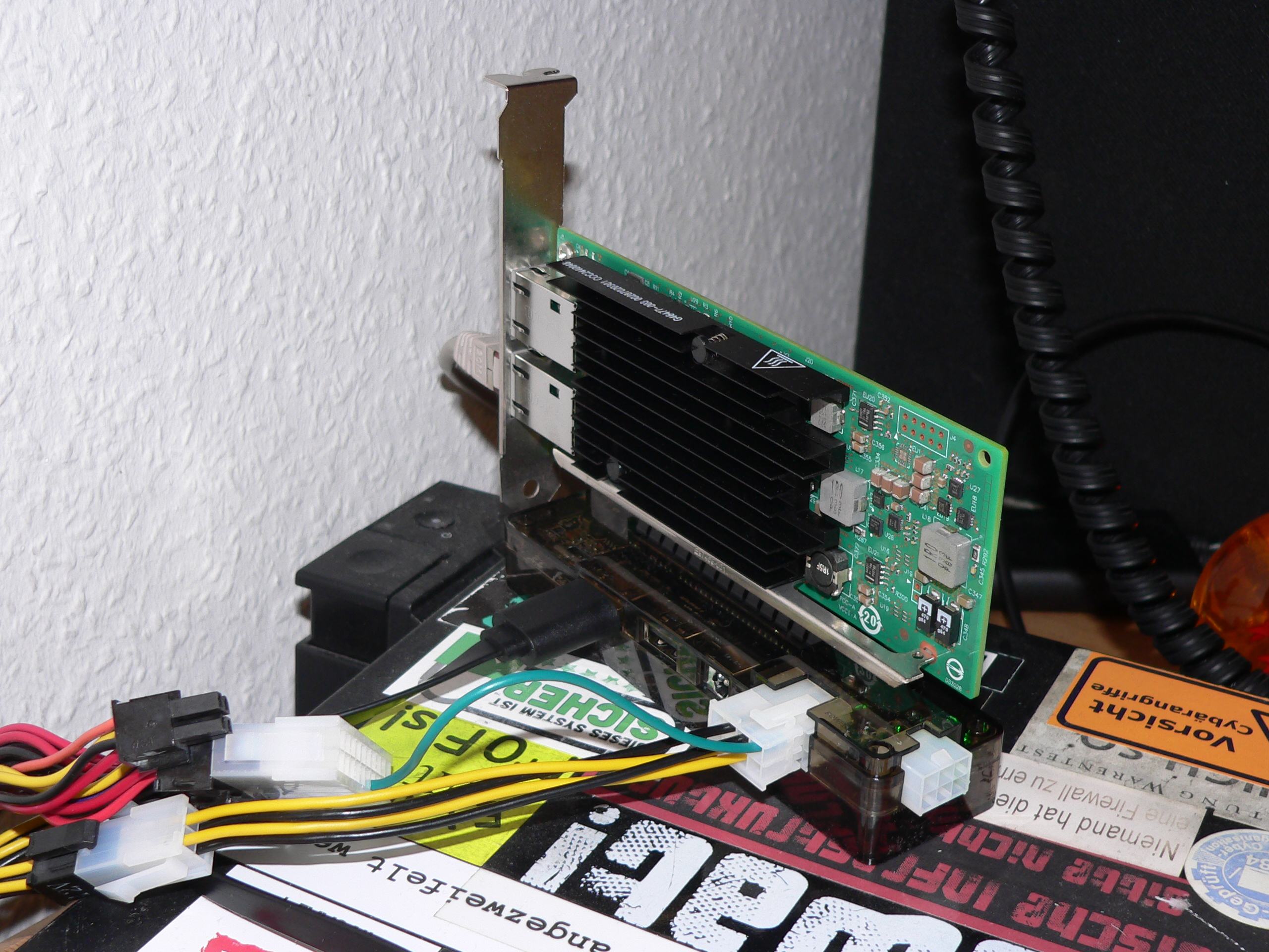

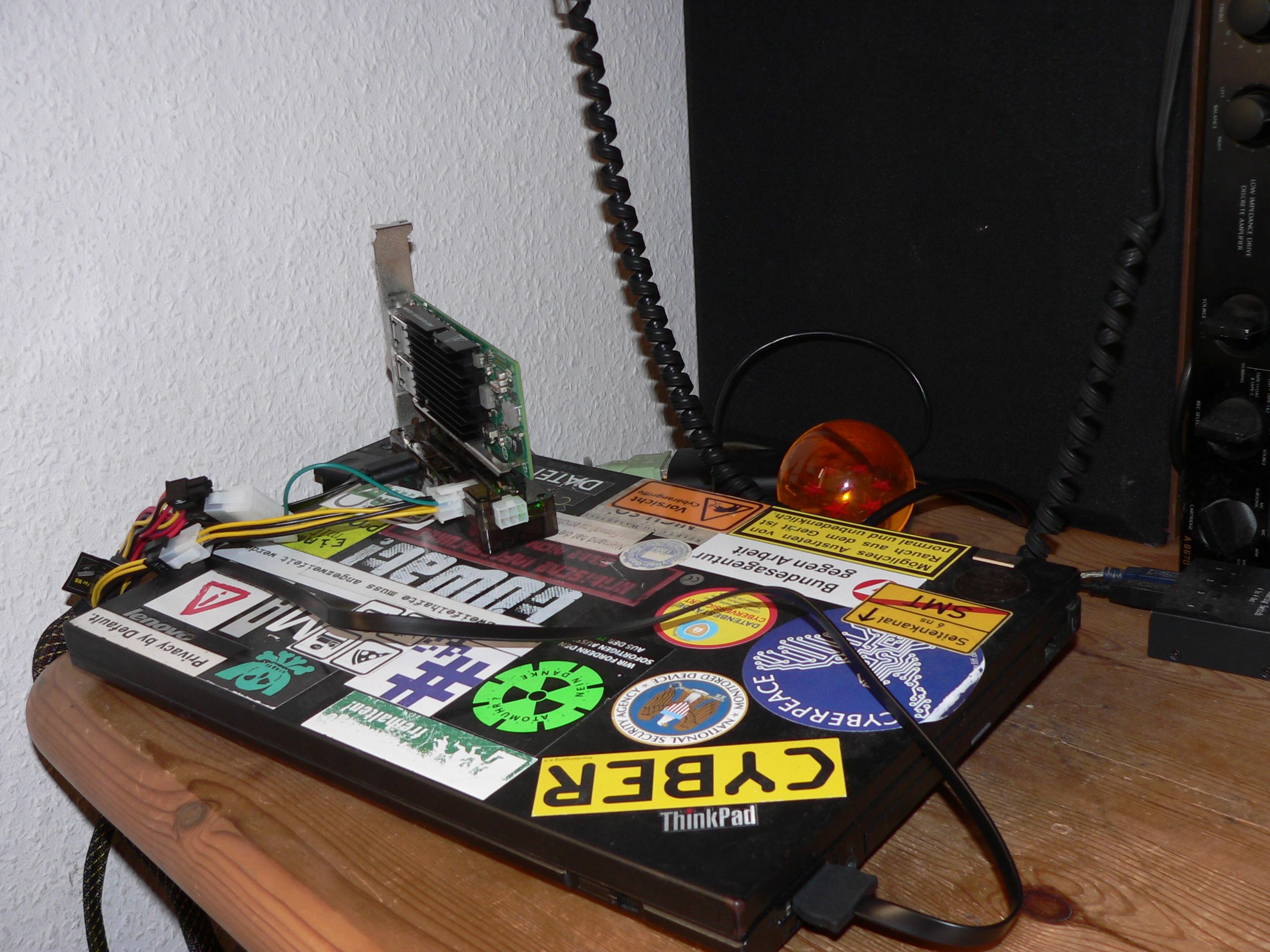

Ich habe einen kleinen Test mit meinem W520 einer X540 und nem Expresscard PCI-E Adapter gemacht. Es Funktioniert!

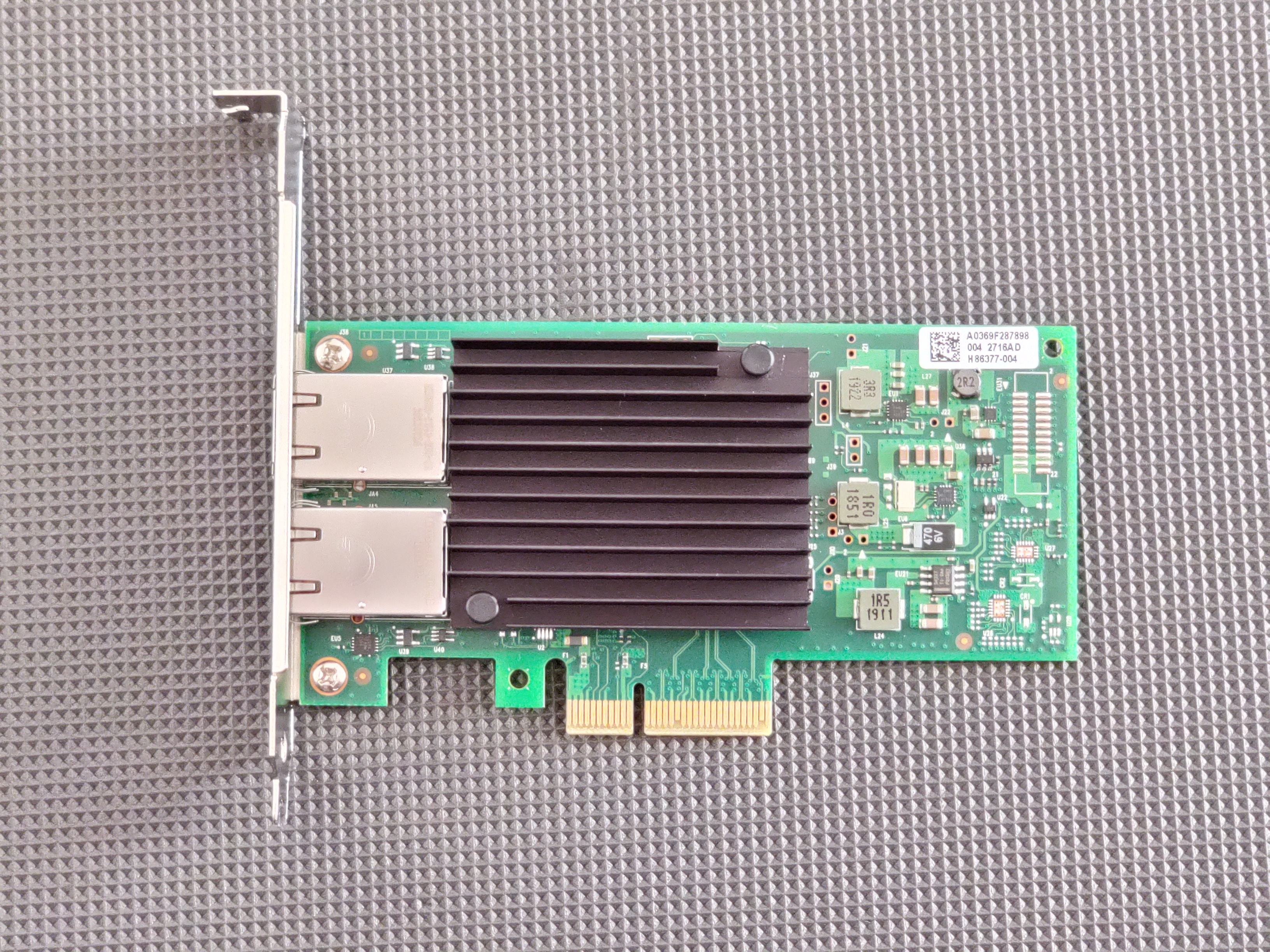

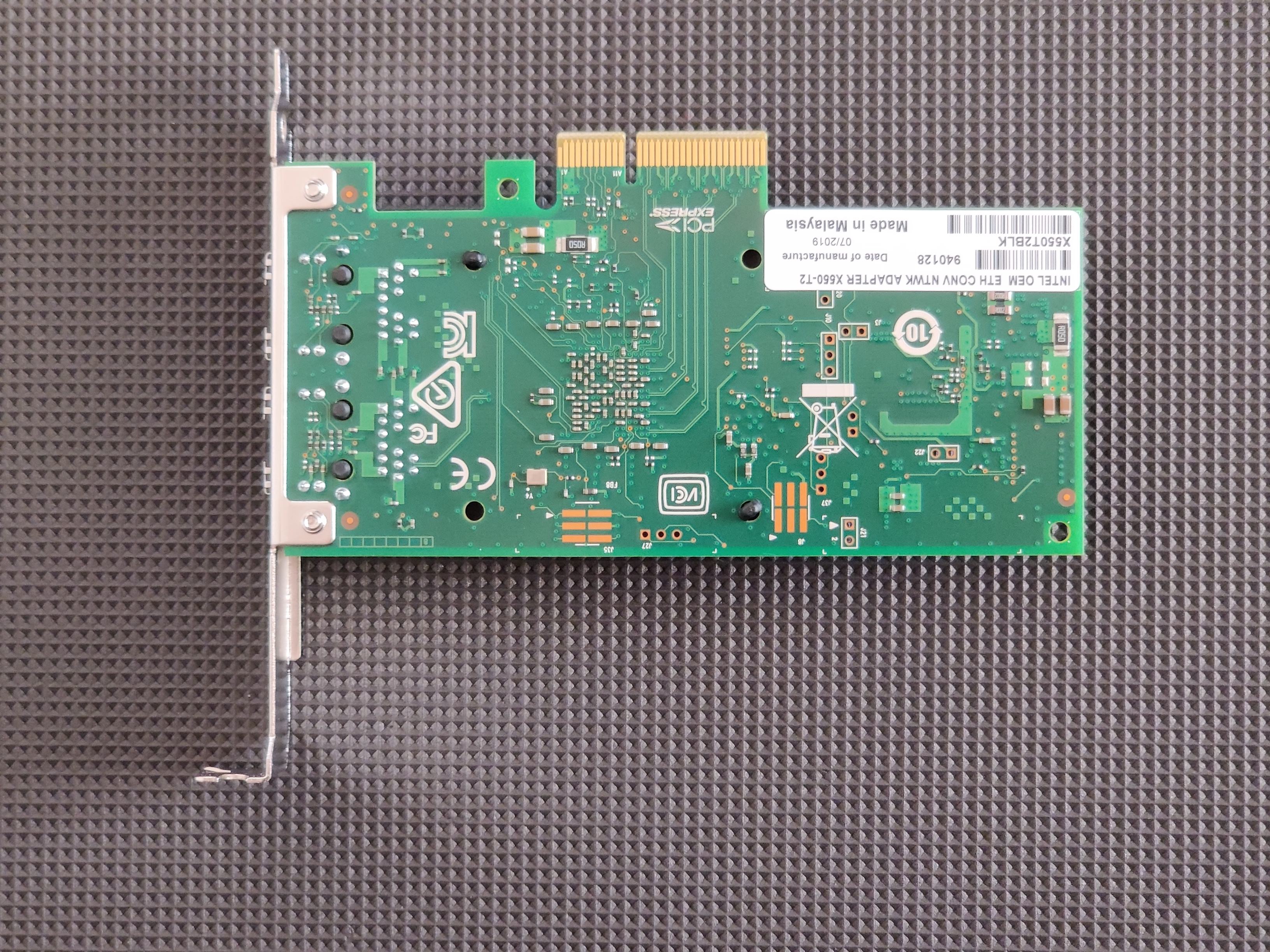

Weiss jemand allenfalls, ob man ausmachen kann ob man eine originale Intel X550-t2 oder eine Fälschung hat?
Yotta Mark fehlt. Aber das tut es auf 90% der Angebote aus China...
Das ist mir eben auch sofort ins Auge gesprungen. Aber ich war/bin mir nicht sicher ob das zwingend drauf ist. :s
hier sind originale und ein Link zu den Fälschungen, der TE meinte es sähe Unterschiede, ich leider nicht
Danke, ja das sieht dann doch anders aus. Ich habe meine X550T2 auch bei MF gekauft für 350Eur sogar als Retail. Genau auf den misst mit den Fälschungen habe ich auch keine lust. Lustiger weise habe ich auf der Arbeit auch zwei X550T2, welche von Bechtle oder Abacon ohne Hologram und genauso mit "angepasstem" Layout kamen. Du bist also nirgends sicher :P
Ich weiß nicht ob es verschiedene Layouts ab Werk gibt, jedoch ist das Fehlen des Holograms schonmal ein guter Ansatz.
