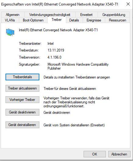

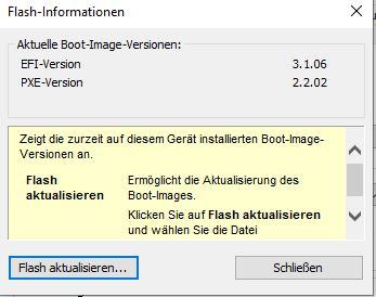

Hab mir nun eine Intel X540-T1 besorgt. Gibt es hier einen neueren Treiber als auch BIOS File?
Das mit dem Flash Utility ist hier eine neue Firmware in der Preboot.exe enthalten? Das Utility ist doch haupsächlich dafür da um im "Boot-Menü Optionen" an und aus zu schalten, oder? Hat aber an sich mit einer neuen Firmware/BIOS Version nichts zu tun?
