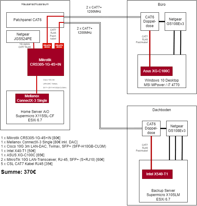

Hier mal ein Zwischenergebnis meines 10G Projektes. Vielleicht ist es ja für den ein oder anderen interessant, der Ähnliches vor hat.
Das ist der aktuell implementierte Zustand, welcher mich in Summe 370€ gekostet hat. Außer der Asus Karte und der Kabel habe ich entweder gebraucht (ebay-Kleinanzeigen) oder refurbished gekauft.
Erste Netzwerk Performance Messungen per iperf3 haben folgende Ergebnisse geliefert:
Mellanox@ESXi <=> ASUS@Win10: 9,2 GBit/s
X540-T2@ESXi <=> ASUS@Win10: 9,4 GBit/s
Mellanox@ESXi <=> X540-T2@ESXi: 9,3 GBit/s
Alle 3 Clients sind in einem VLAN, Alle Ports des CRS305 in einer Bridge mit HW-Offload. Keine Verwendung von Jumboframes. ESXi Server ohne laufende VMs. iPerf3 läuft direkt in ESXi. Win10 Desktop ohne sonstigen Traffic auf dem 10G Interface. Bei laufenden VMs (ca. 10 Stück) liegen die iperf Werte bei ~8 - 9 GBit/s.
Meine Fragen dazu:
  1. Wie sind diese Werte einzuordnen? Hätte man noch mehr erwarten können? Oder ist dies ein guter Startpunkt für weitere Messungen auf Application Layer (napp-it CIFS/NFS)
  2. Bringt es weitere Performance, wenn man Jumbo Frames verwendet? Müsste dann vermutlich in den ESXI vSwitches, im CRS305 und im ASUS Treiber unter Win10 eingestellt werden, oder?
  3. Ich musste ein Patchpanel durch Keystone Module ersetzen (nicht in der Preiskalkulation enthalten) und habe mich für Rutenbeck Keystone Module entschieden. Gibt es Kompatibilitätsprobleme mit bestimmten Keystone Patchpanels oder kann ich jedes beliebige Keystone Panel verwenden? (z.B. das für 11€ von Digitus bei Amazon)
  4. Wie habt ihr 10G in ESXI integriert? Ich habe zwei Varianten probiert:
    1. Eigener vSwitch mit eigenem VLAN nur für 10G. In dem Fall müssen alle VMs, die über 10G kommunizieren sollen, ein separates Interface in diesem VLAN haben. Normaler Traffic geht weiterhin über die beiden 1G Adapter
    2. 10G Karte als weiteren Uplink zum vSwitch0 hinzugefügt und dann mit der Failover Priority den 10G Adapter zum Hauptnetwerkadapter gemacht. Der gesamte Traffic geht über die 10G Karte und nur im Fehlerfall werden die beiden 1G Karten verwendet. Hier könnte man auch eine 1G für andere exklusive Zwecke aus dem vSwitch0 rauslösen (z.B. Management Netzwerk)
Ich freue mich auf eurer Feedback...
