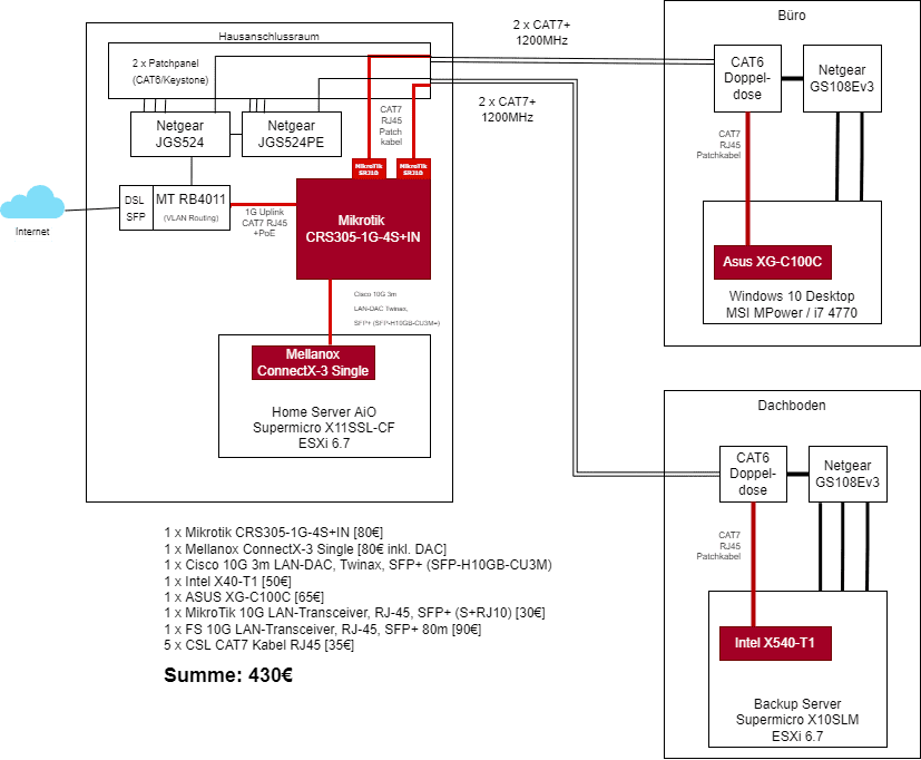

André
Ähm, wie hast du die Netgear-Switche verkabelt?
Auf den Netgear im Keller?
Sieht bissi verworren aus das Bild, wenn man weiß, dass der CRS305 nur vier SFP+ Ports und den RJ45 Uplink hat.
Ansonsten prima, dass es klappt, willkommen im 21. Jahrhundert. =)
Ja da hast du Recht. Ich hab das Bild etwas vereinfacht, da es mit ja nur um die 10G ging. Im Rack gibt es zwei 24-Port Netgear Switches, auf die alle 28 Dosen im Haus gepatched sind. Dazu ein RB4011 mit nem SFP-DSL-Modem für den Internet Uplink. Vollständiger sieht es dann so aus:
Optimierungspotenzial: Wenn ich den SFP+ Port des RB4011 nicht für das DSL Modem verwenden würde, könnte ich den auch per 10G an den CRS305 anbinden und noch mehr Endgeräte direkt an den 4011 hängen, um z.B. mehreren Clients volle 1G auf die ESXI Server zu geben. Im Moment gehen alle VLANs über einen Link zwischen dem Netgear Switch und dem RB4011.
Das war auch mein erster Gedanke, als ich das Bild sah.
Allerdings hast Du mit dem CRS305 dann Pech...den SFP des I-Net *und* den RB4011 bekommst Du da nicht mehr zusammen dran.
Hat Dein Provider keinen Medienkonverter auf RJ45?...evtl dann eben selbst einen holen, zB: amazonien

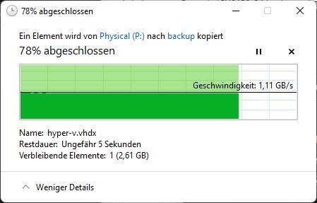

Also meine 10 Gbit Config ist aufgebaut, leider bekomme ich nur max. 150MB/s, die MTU habe ich schon erhöht. Ein ZFS mit vier HDDs und ~200MB/s je Platte sollte doch mehr schaffen, oder?
