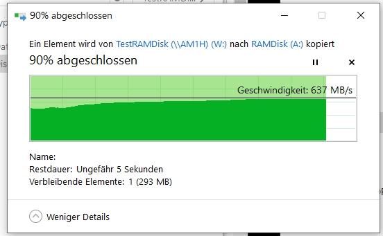

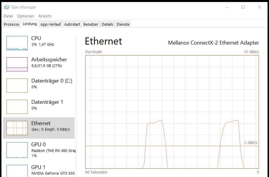

Ist das Thema noch aktuell? Ich bekomme zwischen 2 RamDisks auch nur ca 300-400 MByte/s... Ich dachte Jumboframes braucht man nicht mehr, erst recht weil sie ja nicht richtig standardisiert sind. Oder ist eher die CPU Athlon 5350 der Flaschenhals?

ich habe es eben mal schnell ausprobiert, es scheint noch aktuell zu sein.
Vorher ca 300-400MByte/s nun ca 400-500MByte/s, ich gebe mich mal wieder zufrieden, ca 35% fixer der Spaß.
Die Laufwerke schaffen es eh nicht und für max 7GB große Dateien für die Ramdisks hat man dann die ~15 Sekunden ;)
Außerdem scheint der kleine Athlon 5350 nicht mehr zu schaffen, ein Kern hängt beim Kopiervorgang direkt bei 100%, aber als Heim-NAS vollkommen ausreichend...

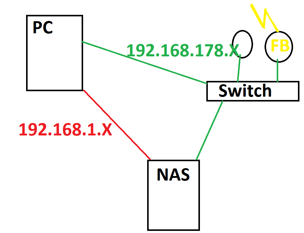

Habe mal eine Frage, kann ich die Intel X550-T2 die ja 2 Ports hat "kommt an meinen Nas im Keller" einen Port mit meinem PC, der denn natürlich auch eine 10G Karte bekommt.
Und den anderen Port vom Nas an meinen 1G Switch der denn mit IP Cam, Fritzbox usw verbunden ist?
Jo klar geht das. Nimm unterschiedliche IP Netze und achte darauf, die Verbindung nicht zu überbrücken. Sonst blockiert dir Spanning-Tree deine Verbindung zum Switch oder die NAS-Verbindung zum Switch.

Ich hab das mal aufgemalt, was ich aus dem Text vom Wofi entnommen hab:
Wenn der PC direkt per 1G (grün) mit dem Switch verbunden ist, an dem auch die FP, AP, CAM,... hängen, ist das vermutlich über den DHCP von der FB das "LAN" (i.d.R. 192.168.178.X/24)
Wenn man nun das NAS mit nem 10G Link, an ein 1G-Switch hängt, macht der Link nur 1G - oder der Switch hat ein Uplinkport mit 10G - wie auch immer, das soll wohl ins normale "LAN" - bekommt dort auch eine IP aus dem Bereich der FB.
Die direkt-Verbindung zwischen PC und NAS auf 10G (rot) müsste natürlich in ein anderes Netz - "Storage" mit z.B. 192.168.1.X/24 (könnte man auch kleiner wählen)

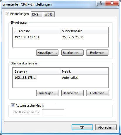

PS: Es ist aber auf jeden Fall sinnvoll nen separates Netz zu machen, mit unterschiedlichen IPs und dann nur mit der zusätzlichen IP das NAS anzusprechen. Sonst wird der PC immer über das 1GBE Netz auf das NAS zugreifen und der 10GBE Link liegt tot da.
Das stimmt so nicht ganz, die 10GBE Links werden in Windows in der Regel mit einer kleineren Metrik eingetragen, sprich sie werden bevorzugt bzw. man kann diese auch manuell setzen. Ich habe mehrere Rechner, die sowohl mit 10GB als auch 1GB im gleichem Netz hängen und sie nutzen alle bevorzugt die 10GBE Verbindung.
Anscheinend hier,
ganz unten das Kästchen für Automatische Metrik.

Oder die Metrik manuell per Powershell setzen...
> Get-NetIPInterface
gibt dir eine Liste der Interfaces und dann z.B.
> Set-NetIPInterface -InterfaceIndex "21" -InterfaceMetric "20"
...das Beispiel ist jetzt aus dem Raum gegriffen.
In meinen Systemen ist 10GB immer mit der niedrigsten Metrik eingestellt. Um so kleiner um so bevorzugter. Bei einigen ist es 4 bei anderen 10, keine Ahnung wo die unterschiedlichen Werte der anderen Interfaces herkommen, vermutlich aus der Automatik.
