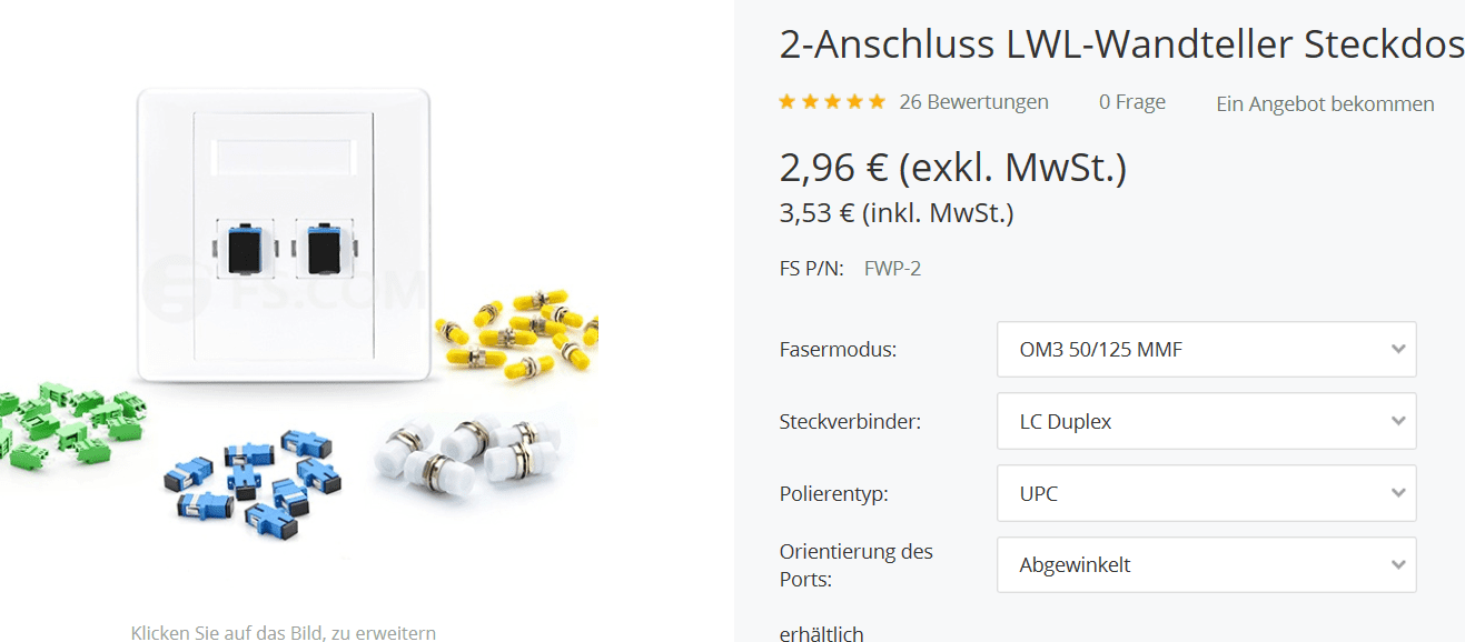

Mellanox Connect-X 3 <-> Single- oder Multimode-Transceiver <-> OM3/4 / OS2 LC Duplex-Patchkabel <-> Wanddose mit Kupplung <-> OM3/4 / OS2 LC-Duplex-Patchkabel <-> Wanddose mit Kupplung <-> OM3/4 / OS2 LC-Duplex-Patchkabel <-> Single- oder Multimode-Transceiver <-> Mellanox Connect-X 3
Habe die letzten Wochen meine Installationsebene an die Wände geschraubt und bräuchte noch die Transceiver und die Kabel. Die Mellanox X3 samt full bracket habe ich bereits. Leerrohr ist auch vorhanden.
Jetzt soll das Zeug in die Wände.
Bitte noch mal drüber schauen, ob ich es jetzt kapiert habe. :)
2x Transceiver Mellanox MFM1T02A-SR 10 Gigabit Ethernet SFP+ Modul | 10GBASE-SR SFP+ LWL Transceiver | FS Deutschland
2x 20m und 2x 2m LWL-Patchkabel mit maßgeschneiderter Länge, LC UPC auf LC UPC Duplex Stecker, OM3 Multimode PVC (OFNR) 2,0mm | FS Deutschland
+ 2 Kupplungen für die Wand (siehe Anhang.)
Dose bzw. Blinddeckel etc. finde ich eine Lösung, wenn ich die Kupplungen da habe.
Danke!
Jo das passt. Bin nicht der große Freund von 2mm LWL-Kabeln, finde da persönlich die 3mm Kabel besser aber 2mm gehen auch.
