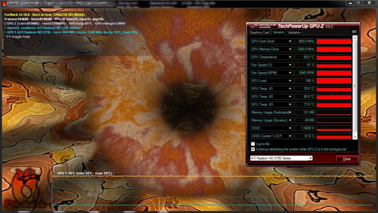

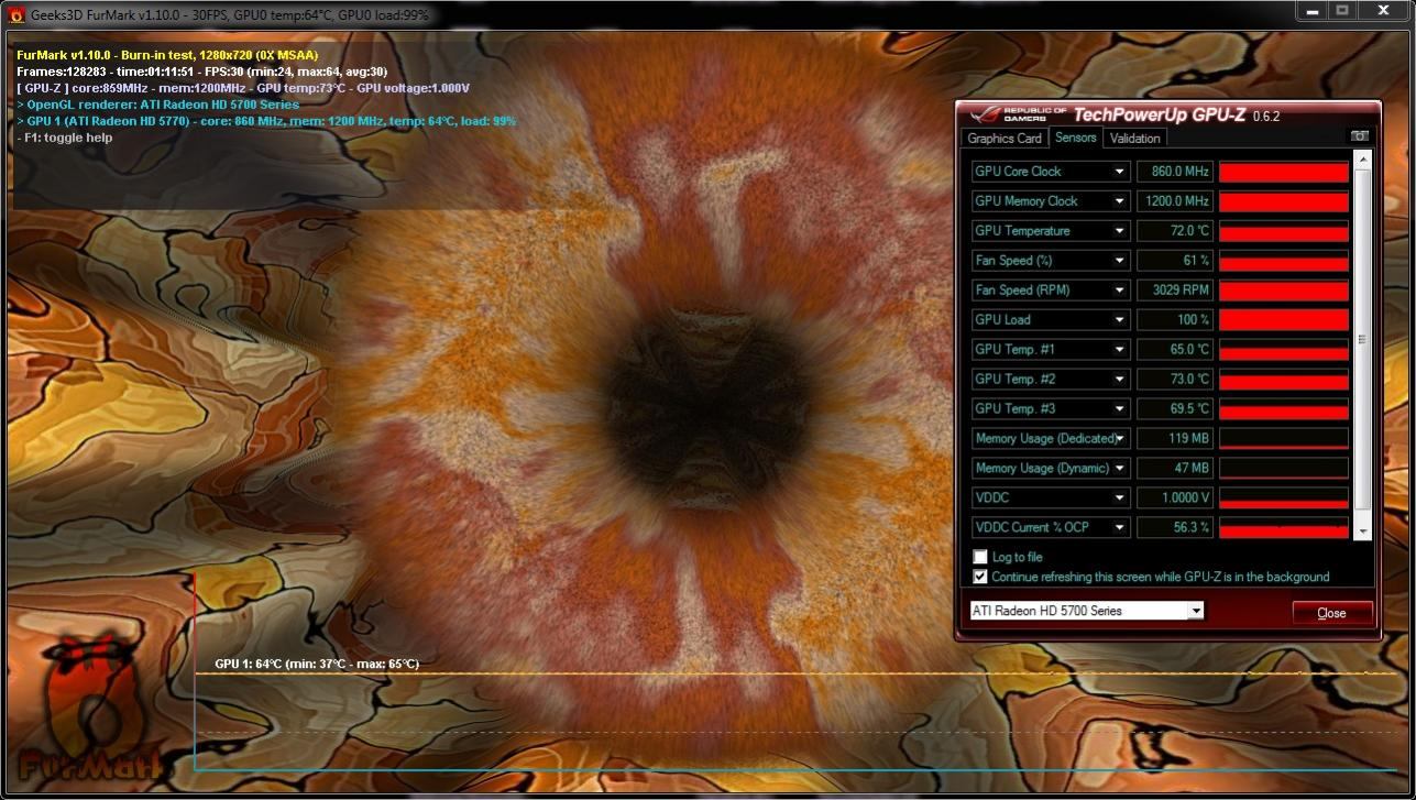

Da die Garantie schon abgelaufen ist, habe ich die Standard WLP meiner ATI HD 5770 Vapor-X gegen das Phobya Flüssigmetall getauscht.
Nach einer Stunde Furmark habe ich nun 7-8°C weniger, natürlich bei gleicher Raumtemperatur und gleicher Lüftergeschwindigkeit.
Ein ganz ordentliches Ergebnis! Ein Vergleich zum alten Flüssigmetall ist mir jetzt aber zu viel Arbeit ;)
Das obere Bild ist mit der Standard WLP, das untere mit der Phobya.

7-8°C liegt im üblichen bereich von der liquid pro bzw. ultra. denke mal da tut sich nix zur phobya.
Bei der 5770 hatte ich doch gar keine Liquid Pro... Oder wie ist der erste Satz gemeint?
7-8°C ist Standard-WLP (sieht ungefähr so aus wie Arctic Silver 5) vs. Phobya.
Ja, zwischen der Liquid Pro/Ultra und der Phobya ist kaum ein Unterschied. 1 Grad etwa in diversen Tests.
