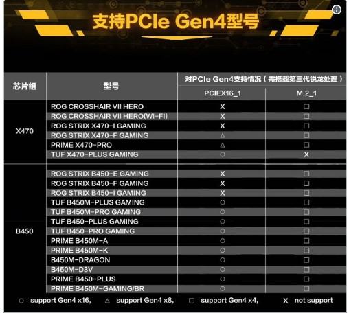

Mit den neuen Ryzen-3000-Prozessoren von AMD ist es möglich, PCIe 4.0 zu nutzen. Damit dies auch mit Boards funktioniert, die nicht über den neuen X570-Chipsatz verfügen, wird ein BIOS-Update vom Hersteller benötigt. Allerdings bedeutet dies nicht, dass auch jedes Pre-X570-Motherboard durch ein BIOS-Update in der Lage sein wird, den PCIe-4.0-Standard zu unterstützen. Jedoch bieten die neuen Ryzen-CPUs 16 PCIe-4.0-Lanes, die für Grafikkarten genutzt werden können. Somit ist der Chipsatz in dem Fall nicht ausschlaggebend. Der taiwanische Hersteller ASUS hat jetzt unter...

Aus der Tabelle werde ich nicht schlau, laut Text sollen auch gewisse X370 Boards kompatibel sein? Weiß jemand wie es mit dem Crosshair VI ausschaut?
Was bedeutet das X ? heisst das nein?
habe das Crosshair VII...
hätte ich das gewusst wäre doch eine B TUF Platine für 100€ weniger besser gewesen:(
Ich denke damit ist für mich die Entscheidung zum ASUS ROG Strix X470-F Gaming jetzt erst recht gefallen.
Hab sowieso schon über das Board nachgedacht, PCIe 4.0 war mir nicht so wichtig. Wenn das ROG Strix X470-F Gaming das jetzt aber als Krönung des ganzen auch noch unterstützt, dann wüsste ich nicht warum ich den Mehrpreis zum ROG Strix X570-F Gaming als Unterbau für den Ryzen 7 3700X auf mich nehmen sollte :)
Zusätzlich finde ich es krass, dass laut der Tabelle das schlechte X470-PLUS TUF Gaming das einzige X470 Board ist, welches PCIe 4.0 x16 unterstützt :lol:
Die volle Kompatibilität wird sich auf Boards beschränken, die keine Switches in den PEG-Lanes haben. Diese Switches können definitiv nur mit PCIe-3.0-Frequenz schalten. Sie werden benötigt, um aus x16-PEG-Lanes x8/x8 oder x8/x4/x4 Lanes zu schalten und somit z. B. SLI/CrossFire zu ermöglichen. Üblicherweise haben alle höherwertigen Boards solche Switches in den PEG-Lanes. Für das Crosshair, dass selbstredend zu den höherwertigen gehört, ist also bestenfalls mit PCIe-4.0-Support auf 8 PEG-Lanes und den 4 NVMe-Lanes zu rechnen. Wahrscheinlich werden aber nur die 4 NVMe-Lanes unterstützt.
... finde ich es krass, dass laut der Tabelle das schlechte X470-PLUS TUF Gaming das einzige X470 Board ist, welches PCIe 4.0 x16 unterstützt :lol:
Siehe oben; das TUF hat als einfachstes X470-Board, keine Switches in den PEG-Lanes. Also unterstützt es PCIe-4.0 am x16-PCIe-Slot. Das von dir avisierte Strix hat solche Switches und unterstützt PCIe 4.0 daher nur auf den 4 NVMe-Lanes.

Es werden aber sicher nicht alle Mainboards freigeschaltet werden, teilweise ist es aber wirklich nicht möglich, weil Zusatzchips genutzt werden die das nicht durchleiten können.

Update 12.07.2019 14:52 Uhr seitens Computerbase zu diesem Thema:
"Im Gespräch mit dem Hersteller erfuhr ComputerBase, dass die in Asien aufgetauchte Liste das Ergebnis interner Tests von Asus mit dem „Status Quo“ darstellt. Die Funktion hänge allerdings im Wesentlichen von der Unterstützung durch die von AMD bereitgestellte Programmbibliothek (AGESA) ab. Asus verweist daher auf die Aussagen von AMD: Offiziell unterstützt nur der X570-Chipsatz PCIe 4.0 mit Ryzen 3000. Vor diesem Hintergrund bleibt möglich, dass ein neues BIOS mit angepasstem AGESA-Code von AMD die Option auf PCIe 4.0 auch bei Asus wieder verschwinden lässt."
Also ist es wie gehabt. AMD sagt, ab Agesa 1.0.0.0 gibts kein PCIe 4.0 für älter X570 und damit auch nix für irgendwelche Asus oder sonstwas Boards.
Was mich interessieren würde wäre allerdings, welche Agesa Version ist denn aktuell in den B450 und X470 freigegebenen Asus Boards drin? Riecht mir von der Warte her nach dem 0.0.7.2 oder 0.0.7.2a Beta Versionen... Dann wäre auch PCIe 4.0 wieder möglich. Dummerweise funktionieren die 3000er Ryzen damit in so manchem Bereich eher schlecht als Recht
Update: ASUS gibt PCIe 4.0 für einige ältere Boards frei (Update) - Hardwareluxx
ComputerBase hat mit ASUS gesprochen und ist dabei zur Erkenntnis gekommen, dass die veröffentlichte Liste nur den aktuellen Stand interner Tests darstellt. "Die Funktion hänge allerdings im Wesentlichen von der Unterstützung durch die von AMD bereitgestellte Programmbibliothek (AGESA) ab." - sprich: AMD muss mitspielen. Es bleibt damit offen, ob wir PCI-Express 4.0 auf den Mainboards von ASUS sehen werden.
also dann mit der von Amd empfohlenen Agesa Version 1.0.0.3 wohl eher wieder aus die Maus für PCIE 4.0 auf den "alten" Boards - alles andere würde mich nach einigen Aussagen Amds diesbezüglich doch sehr wundern....

laut asus haben die meisten Boards aktuell mit denen PCIE 4.0 funktioniert Agesa 1.0.0.2 - zumindest beim CH6 und CH7 ist es definitiv so
ICH würde die Zahlen nicht überbewerten. Die damals getroffene Aussage hatte aus programmiertechnischer Sicht eher den Touch seitens AMD, dass man zwischen Beta und Final unterschieden hat. Habe den Wortlaut jetzt nicht 100% im Kopf, aber da gings um 1.0.0.0+ Final Releases. Keine Ahnung welches jetzt wirklich das Final Release ist/war. Ich hörte bis dato von 1.0.0.2, .3, .3a, .3b und noch ein 1.0.0.3ab. Scheinbar läuft auch mit der ab 3er Version nicht alles "perfekt" - also weiter warten. Die bekommen das schon hin.
