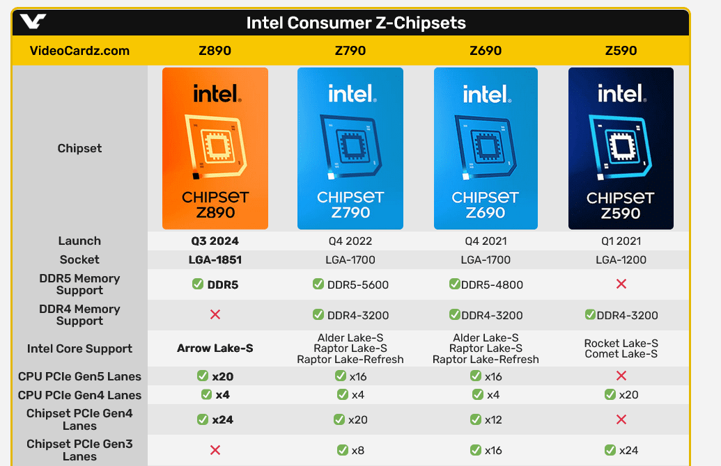

4 PCIe 5 lanes mehr in 2 jahren wuhuuu. die größte änderung ist der name 1700 -> 1851
Was erwartest du denn? Schon die Z790 Plattform bietet mehr schnelle PCIe Lanes als die allermeisten User brauchen und wer noch mehr will, für den gibt es ja noch die großen Plattformen. Außerdem gibt es meines Wissens nach immer noch keine PCIe 5.0 Grakas und die PCIe 5.0 SSDs bringen für Heimanwender keinen praktischen Mehrwert, sind nur noch schlechter zu kühlen.

Schon die Z790 Plattform bietet 24 PCIe 4.0 Lanes und 16 PCIe 5.0 Lanes, mit dem Z890 werden es 28 PCIe Lanes (plus 4) und 20 PCIe 5.0 (plus 4) werden, also nicht "4 PCIe 5 lanes mehr", sondern auch 4 mehr PCIe 4.0 Lanes!
