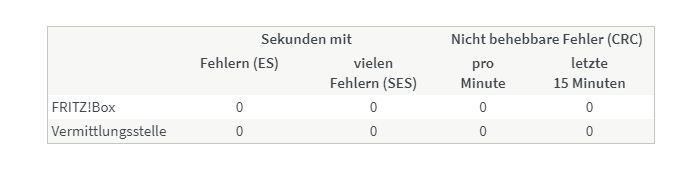

Habe gerade die aktuelle Laborversion der 7490 geflasht und kann bestätigen, dass sich die Uploadgeschwindigkeit deutlich erhöht hat (hier von 34.xx Mbit auf 39.xx Mbit. Zudem zeigt der Fehlerzähler (DSL-Information) auch nach 1.5 Std. noch 0 Fehler. Vorher kamen die Fehler bereits ca. 2 min nach Neustart der 7490...
Selbiges bei meiner 7590, hatte vorher immer massig Fehler nach wenigen Minuten.
Wobei ich nie Auswirkungen der "Fehler" bemerkt habe, aber jetzt sind sie weg. Wie kommt sowas zustande?
