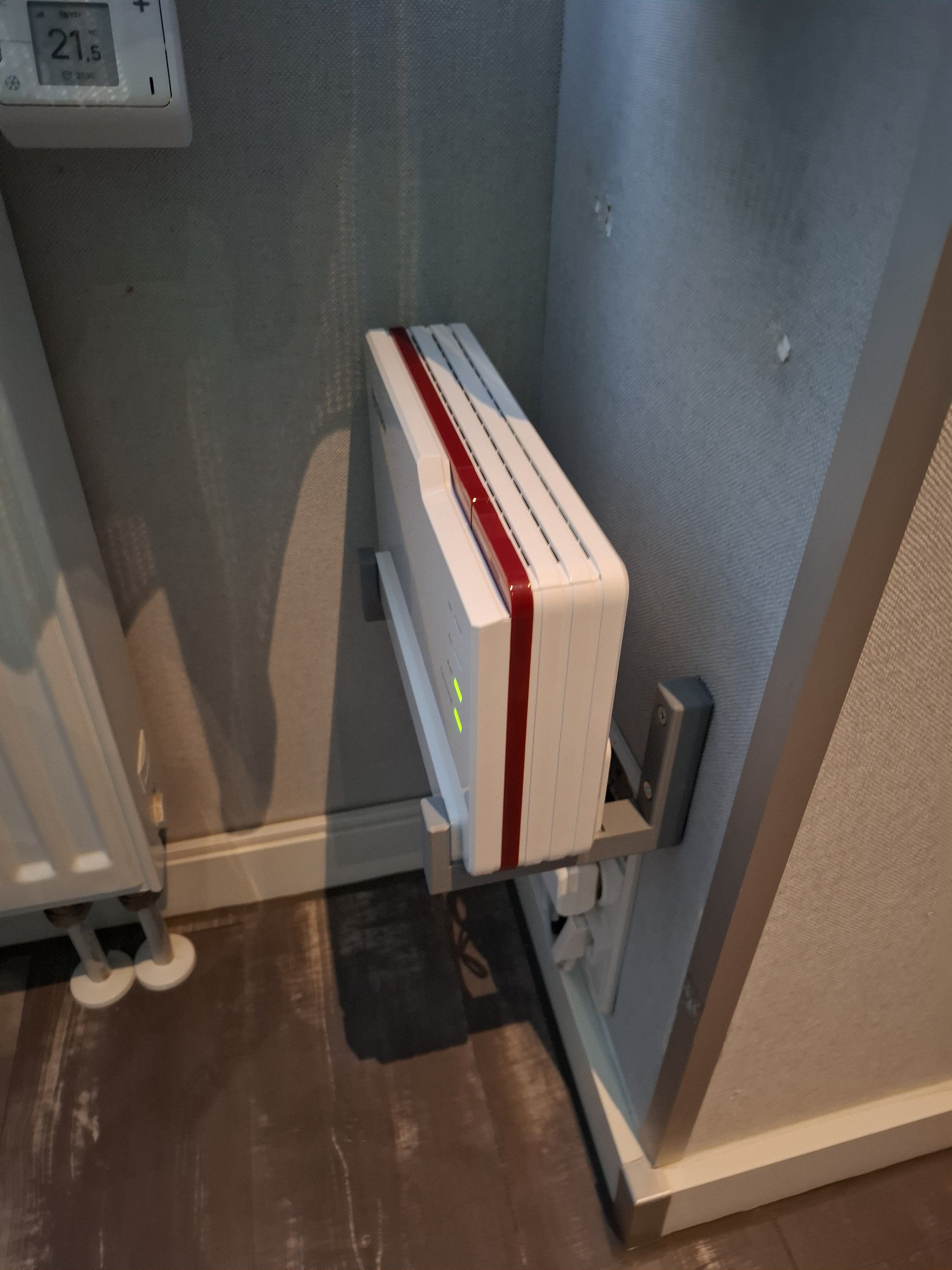

Ich mal eine Wandhalterung ausgedruckt. Eigentlich ganz nett.
2 Haken? :hust:

2 Haken? :hust:
Vielleicht kannst du das jemanden erreichen der dir die Recovery von 7.62 zur Verfügung stellt. Testweise halt.
Jau,, aber das sind tatsächlich nicht nur einfach Haken sondern sind Formtechnisch mit Ausbuchtungen etc. Damit sitzt die Box fest und kann aber jederzeit heruntergenommen werden.

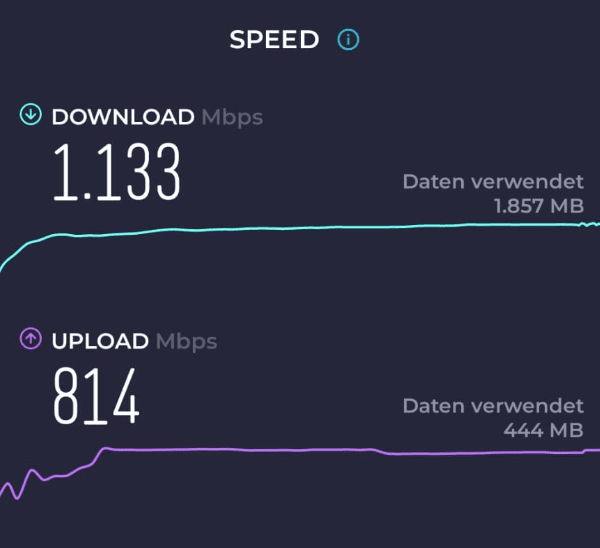

So sieht bei mir ein FTTH GPON 2,5/1 Gbit am SFP der 5690Pro aus:
Schade das kein SFP+ verbaut ist.

Was diese Ausführung unterstützt: Die 1133Mbit/s aus meinem Speedtest. Sollten mit 1Gbit/s nämlich nicht möglich sein. Eher irgendwas im hohen 900Mbit Bereich.
Schau es mir nachher mal im Detail an. Vll sitzt in dem Fall das Problem (ich) auch mal vorm Rechner.
