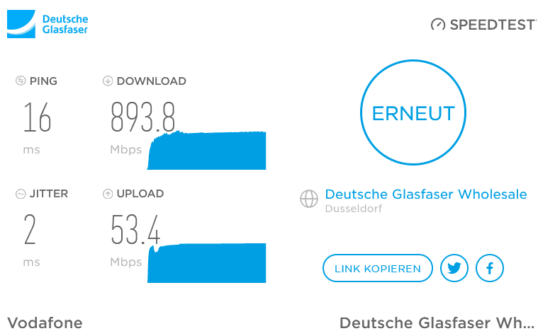

Habe heute die 6660 bekommen und direkt mit Cablemax 1000 provisionieren lassen.
Lief nach 5 Minuten und die Box läuft super, gefühlt um einiges schneller im Webinterface als die 6590.
Synchronisiert mit 1095 Mbit im Downstream, 54 Mbit im Upstream. Werde noch irgendwann mal ne 10 Gbit T-Base in den Rechner bauen,

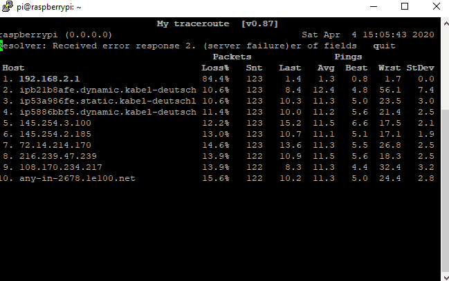

Hallo erstmal, ich bin neu hier im Forum.
Ich würde mich über euren Rat freuen.
Ich habe vor ca. einem halben Jahr zu Vodafone und Kabel gewechselt und es lief ohne Probleme mit der Vodafone Station.
Seit dem jetzt alle im Homeoffice sind oder Zuhause den ganzen Tag Netflix schauen, läuft es kacke. (Packet Loss siehe Anhang MTR zu www.google.de, Rubber banding in Spielen, Livestreams gehen nicht gut, SSH Konsole lagt.)
Ich frage mich, ob ein Upgrade auf eine Fritzbox es fixen würde.
Auch würde ich gerne wissen, ob die 6660 leistungsfähiger ist (CPU technisch) als die 6591.
So wie ich das verstanden hatte, ist es bei Kabel so, dass viele an einer Node geschalten sind. Die Node sendet einen Broadcast mit dem ganzen Traffic an jedem Router verschlüsselt und unser Router nehmt nur unseren Traffic an. Ist hier dann vielleicht aktuell mein Router CPU technisch überlastet?
Wenn die Node überlastet ist, wird mir ein Upgrade dann nichts bringen.
Gestern hatte ich Vodafone angerufen und die meinten, dass wenn die mir IPv4 aktivieren, würde es fixen.
Haben sie gemacht, dabei hat sich mein Router neugestartet und es lief den ganzen Abend wieder.
Heute selbes Problem wie gestern. Vielleicht war mein Router wirklich zu überlastet und ein Neustart hatte das Problem behoben.
Sind zwei verschiedene Sachen.
Node ist der falsche Begriff, beim Kabel teilen sich viele Nutzer ein Kabelsegment. Das hat eine beschränkte Bandbreite, die sich alle Nutzer teilen müssen. Bei Docisi 3.1 sind das ~10Gbit/s.
IdR liegt es dann daran, das das Segment einfach überlastet ist und nicht mehr jeder jederzeit "seine" volle Geschwindigkeit kriegen kann. Da hilft dir dann logischerweise auch eine andere Box nichts.
IPv4 oder IPv6 sollte da keinen Unterschied machen. Check mal deine Box. Mir haben die auch mal IPv4 aktiviert und einen Tag später war ich trotzdem wieder auf Ipv6/DSLite.
Erstmal vielen lieben Dank für die schnelle Antwort!
Node ist der Begriff den auch die Vodafone benutzt. (Siehe Anhang, Quelle https://community.unitymedia.de/categories/internet/article/wie-kommt-das-giganetz-zu-dir)
Komischerweise bekomme ich meine volle Geschwindigkeit und Vodafone sah kein Problem. Nur von irgendwo kommt der packet loss.
Grade habe ich eine Speedtest gemacht und gleichzeitig ein MTR laufen lassen. Ca. 10% packet loss, aber es kommt meine gewohnte Geschwindigkeit an, wie auch schon vor Monaten.
Ich habe grade eben mein Router neugestartet, MTR laufen lassen und es sieht wieder gut aus.
IPv4 habe ich noch.
(Ich hatte es komischerweise schon mal, hatte mich dann gewundert warum die port forwarding funktion weg war im router. Jetzt seit der Aktivierung gestert ist die Funktion wieder da)
Ob die volle Geschwindigkeit bei dir ankommt hängt ZUM EINEN von deinem Segment ab. Das mag die nötigen Kapazitäten durchaus frei haben. Es ist aber nicht das ganze Internet in deinem Segment. Das also Daten aus anderen Quellen nicht die volle Geschwindigkeiten erreichen, muss NICHT an deinem Segment liegen. Da sind zig andere Stellen auf dem Weg, die Flaschenhälse darstellen können, von Peerings, bis zum Server der dir die Daten bereitstellt selbst.
Wenn ich die letzten Tage von Steam mit Einstellung München downgeloadet habe, habe ich oft nur ~50Mbit/s gekriegt, wenn ich aber Steam auf Paris umgestellt habe, kamen "auf einmal" wieder 800Mbit/s an.
