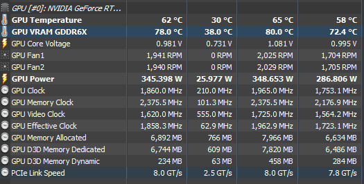

War bei eurem Test mit Wakü die Chiprückseite per Pad an die Backplate angebunden. Ich vermute hier liegt das Problem. Wenn ja nehmt mal das Pad raus und vergleicht dann....
Ohne Backplate/Wärmeleitpads auf der Rückseite waren die Temperaturen sogar noch etwas höher. Hier fehlt offenbar wirklich der leichte Luftstrom über dem PCB.

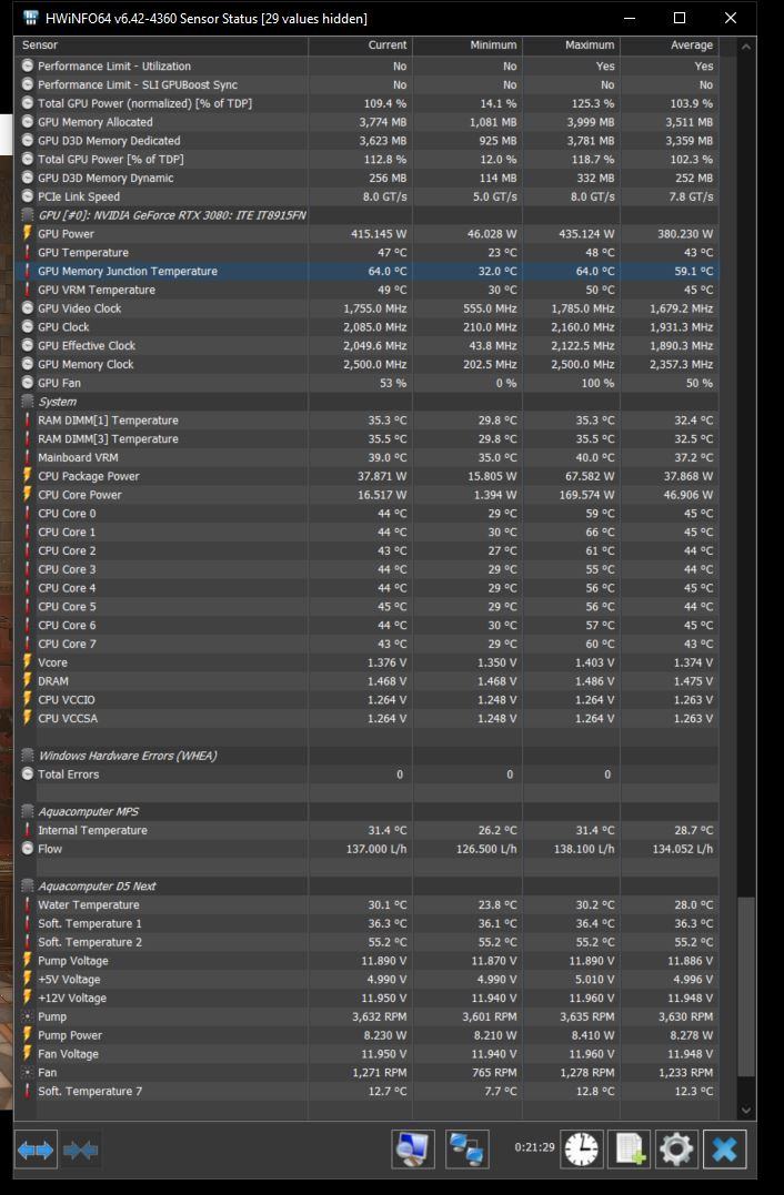

Hab selbst die 3080 Strix OC + EK Vector 3080 Strix Kühlblock ohne Backplate
Weder in 3D Mark mit 30min Timespy 4K Grafik Test 2 noch beim Zocken über 60 min und mehr ( Momentan Red Dead 2 )
gehen meine VRAM Temps über 64 Grad ... sie schwanken zwischen 62 und 64 Grad ab Minute 10 bei Last ... danach findet keine
Steigerung der Temepratur beim VRAM mehr statt bei meinem Setup.
Wie kann es dann sein das HWluxx hier 10 Grad mehr hat wenn doch der Kühler egal is wie sie schreiben und sie sogar mit Luftkühlung
ähnliche Temps haben wie mit ihrem Kühlblock , ich aber eben 10 Grad weniger mit dem EK Vector 3080 Strix Kühler hab ?
Im Windows Idle sind meine VRAM Temps bei 32 - 34 Grad.
Mein VRAM läuft auf 20.000mhz ( +1000mhz ) und vollen 440 Watt verbaut in einem Costum Loop mit 2 x 420mm Radis.

Ja in jedem Fall waren die Temperaturen im problematischen Bereich. Nur eben auf der wassergekühlten Karte höher.
Seh ich bei mir halt anders mit meiner 3080 Strix OC + EK Vector 3080 Strix ohne Backplate.
20 min 3D Mark Timespy 4K Grafik Test 2 im Loop .. VRAM Temp bei 62 - 64 Grad

Anders kann ich mir das auch nich erklären warum HWLuxx bzw @Don hier so hohe VRAM Temps haben ... beim EK Vector 3080 Strix Kühler
sieht das schon wesentlich besser aus mit den VRAM Temps ... HWLuxx kommt da mit dem Corsair/Luft Kühler auf über 72 Grad während der EK Kühler auf 62-64 Grad kommt.
Vorallem da HWluxx da mit Max 350 Watt fahren ( also sogar unter 100 % Power Target .. 100 % sind 370 Watt bei der 3080 Strix OC und 121 % sind 440 watt ,
350 Watt sind 95 % Power Target )
und im Schnitt bei 250 Watt sind während ich mit 440 Watt und im schnitt 380 Watt fahre und mein VRAM auf 20.000mhz laufen hab. Sieht man ja auf meinem Bild oben.
Also entweder is der Corsair Kühler wie du sagtest echt Schrott oder aber da liegt ein Montage Fehler des Corsair Wasserkühlers von HWLuxx vor.
Mit dem EK Vector 3080 Strix Kühler kann ich das jedenfalls absolut nicht bestätigen was uns diese News da weiss machen will.

@Don : Eure gemessenen Werte passen etwa mit dem was Igor mit dem XG7 gemessen hat
Mal ab 12:30 min. schauen.
Die 72 Grad da aussen sind das nich eher die VRMs und nich die VRAMs ?
Hab das Video nun nich ganz gesehen aber da aussen sind doch meisst die VRMs
Sein VRAM ( Video Memory ) liegt doch da bei 48 Grad bei Memory#1
Ah das is dann wohl die Aussentemp aber nich die innentemp die eben der Afterbruner ausliest ..okay
Bestätigt dann aber das der Corsair Kühler bezgl. VRAM Temps nich die erste Wahl eines Käufers sein sollte.
Richtig aber interne Vram Temps etwas über 70°C
Sagt er auch im Video.
Das konnte er mit einem entsprechenden Nvidia tool auslesen .
Jetzt gehts auch für uns mit HWINFO .
Der Referenzkühler von Corsair ist eh nicht erste Wahl , weil es da wirklich bessere alternativen gibt.

Daher hab ich ja dann mit meiner 3080 Strix OC und dem EK Vector 3080 Strix ( ohne Backplate ) gegengetestet ( Bild dazu weiter oben im Thread ) um HWluxxes/DONs Aussage
zu wiederlegen das Wasserkühler eben doch viel bringen bei der VRAM Temp im gegesatz zu Luftkühlung und dem Corsair Kühler den sie da getestet haben.
Wenn nun der XG7 Kühler für mehrere Karten gemacht is dann besteht natürlich die Möglichkeit das er nich passgenau für
die 3080 Strix OC is und das würden die Hohen Temps bei dem VRAM beim HWLuxx Test auch erklären.
Hab aber eben auf der Corsair Seite geschaut .. der Block is Speziel für die 3070 , 3080 und 3090 Strix ... okay Leute .. die die wert auf niedrige VRAM temps legen
sollten einen Bogen um diesen Corsair Kühler machen.
Nun aber zu sagen das Wasserkühler allgemein sogar schlechter bzgl. der VRAM Temps sind und Luftkühler sogar da besser sein sollen als Wasserblocks
is aber Faktisch Falsch und wurde oben von mir wiederlegt, Meine 3080 Strix OC mit dem EK Block ohne Backplate is 10 Grad kühler beim VRAM als die 3080 STrix OC von
