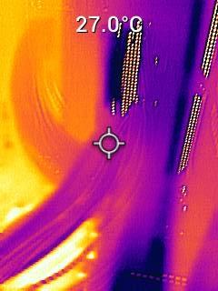

Ist doch einfach nervig, vor allem wenn man als User keine Möglichkeit hat das zu verifizieren. Meine 4080S ist die erste Karte mit dem Stecker und ich hab 300 fach geprüft, dass alles sitzt und mit der Wärmebildkamera reingeguckt, einfach aus Angst. Dabei lacht der Stecker wahrscheinlich darüber wenn da eh nur ~300 Watt drüber laufen.
Vielleicht sollte ich mir noch eine Stromzange kaufen...

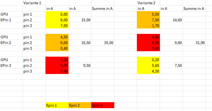

Ich messe meine Kontakte nach dem umstecken. Bei der 3080ti aber auch jetzt bei der 7900xtx und die ziehen nur 450 Watt.
Dabei kommt folgendes raus.
Ich habe mal an einer 7900 XTX auf Pin Ebene mit unterschiedlichen 8 Pin kombinationen die Ströme gemessen.
Wer im Glashaus sitzt sollte nicht mit Steinen werfen. Das war und ist zumindest bei mir mit bei 8Pin nicht besser verteilt.
Aber es gibt mehr Puffer. Geht man jetzt in OC wird es auf Pin Ebene auch eng. Interessant ist das 8 Pin 1 der gelbe sich an der GPU im Stecker 1 und 3 gleich verhält. PIN 1 hat fast kein Strom.
Wohingegen 8 Pin 2 (Orange) sich gleich verhält und 8 Pin 3 (Rot) sich an GPU Stecker 2 und 3 sehr verschieden von den Strömen pro Pin verhält.
Deutlich zu spüren ist das die einzelnen Pins im Stecker an den einzelnen Leitern bewegen lassen.
Das ist nun mit Seasonic kein billignetzteil.
Insgesamt laufen im Schnitt aber nur ca 50 watt pro plus Pin in 3 *8Pins. maximal sind es aber real bei 8 Ampere ca 100 Watt. Immernoch nichts gehen die 20 Ampere die da bei der 5090 FE gesehen wurden.

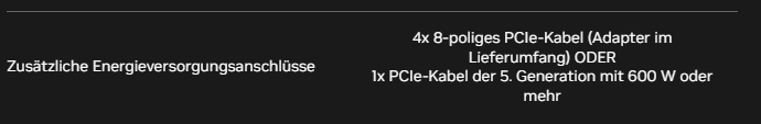

Use only the included NVIDIA power connector adapter for your GeForce RTX 50 Series Founders Edition graphics card.
NVIDIA wird sich damit immer darauf beziehen, dass man den Einsatz des eigenen Adapters vorgibt. Aber was machen die Boardpartner. Bisher habe ich diesen Adapter nur bei NVIDIA gesehen, die Boardpartner verwenden alle andere Adapter.

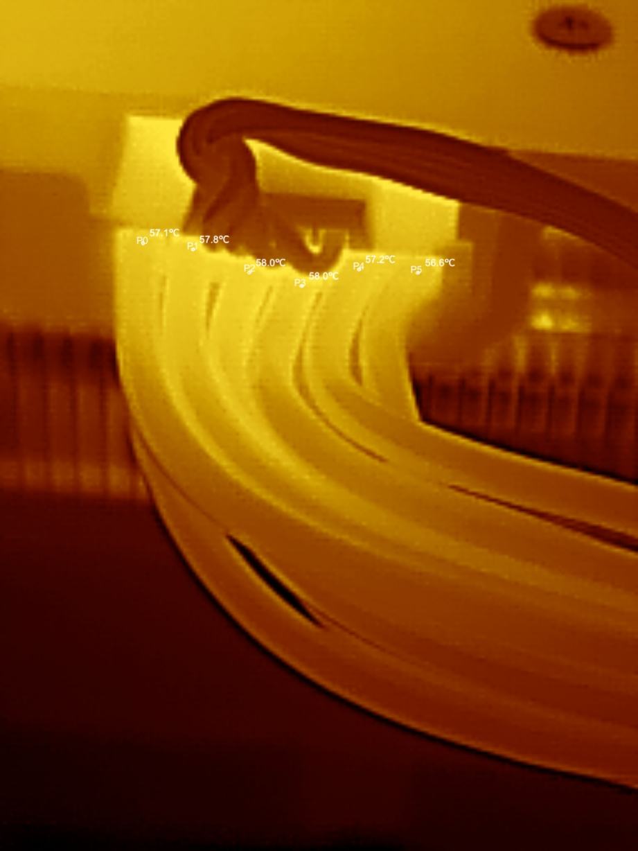

Aus lauter Neugier habe ich mal den Stecker an meiner Inno 4090 genauer angeschaut.
Bei max 390-400W nach 45Min. sieht es dann wie folgt aus.
Meines Erachtens sitzt der Stecker richtig und die Kontakte sind nicht merkbar ausgeleiert. Das Kabel ist ein FSP original mit 16AWG 105°C und wurde bestimmt 20mal gesteckt.
Selbst hier sind schon deutliche Temperaturunterschiede zu erkennen und nach meinem Gefühl sind 65°C eigentlich schon die Obergrenze.
Nun stelle man sich die 5090 bei 550Watt vor und zudem sieht es am NT nochmals genau so kritisch aus, wenn da auch ein 12VHPWR Stecker genutzt wird.

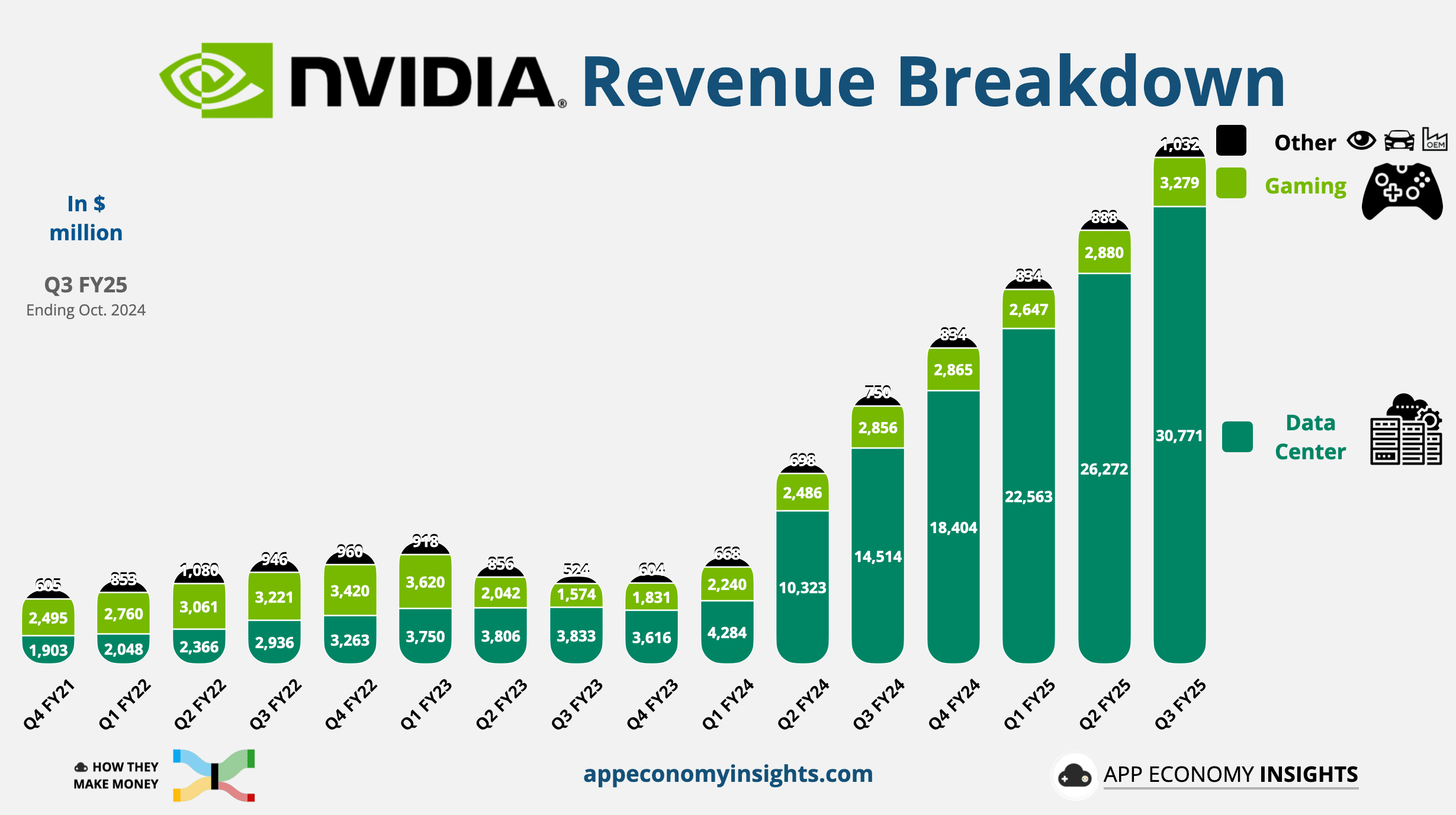

Hier mal die Realität auf Seiten von Nvidia (eines der krassesten Slides, die ich in letzter Zeit gesehen habe):
Gewinn btw, nicht Umsatz. Gaming ist bei weiterer Trendfortschreibung kein Standbein mehr (wie früher), sondern klarer Carveout-Kandidat. Warum dort übertrieben gut abliefern? Das sie den gleichen kostengünstigen Prozess bei TSMC Jahre später erneut geordert haben (obwohl Geld da ist), sagt eigentlich alles über Blackwell und die Prioritäten auf Seiten von Nvidia im B2C Bereich. Die Situation wird in den nächsten Jahren wohl auch nicht von alleine besser werden. Hat jetzt nur indirekt mit den aktuellen Problemen zu tun, ist aber imho eine gute Erklärung für die Entwicklung.
Moore's law ist zurück, aber in den Büchern statt in den Transistoren.
Ich habe mich neulich genau über das Thema unterhalten und es macht deutlich, dass Gamer nur noch eine kleine Randgruppe sind und es NV am Ende sowas von egal ist, ob man die Gamer bedient oder nicht.
Das erklärt auch zum Teil das aktuelle Marktverhalten und wie sich die Preise entwickeln. Blöd wer da mitspielt.

Nach etwas rumfummeln am Kabel um am NT auch mal die Temperaturen zu sehen, hat sich der Stecker an der GPU wieder normalisiert.
Dies verdeutlicht, was die geringste Änderung der Übergangswiderstände im Endbereich der Belastbarkeit bedeuten.
GPU 390Watt, 1Std:...........................................................................................................................................PSU 390Watt, 1Std:

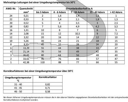

Ich habe mal eine Stromtabelle zu AWG-Kabel angehängt, bei erhöhter Temperatur verlieren sie deutlich an Stromstärke, ebenso wenn sie aus zu vielen Adern bestehen und die Temperaturen vom Kabel überträgt sich dann auch auf den Stecker.
Ich würde das (als nicht Elektrotechniker) anders Interpretieren. Strom wird sich normalerweise den Weg mit dem geringeren Widerstand suchen, d.h. ausgehend von den Stromstärkemessungen der einzelnen Adern würde ich von nem deutlich unterschiedlichem Gesamtwiderstand der einzelnen "Kabel" ausgehen, der sich aus dem Widerstand des Kabels selbst und der Steckverbindungen (+evtl. Lötverbindungen) zusammensetzt.
Theoretisch, ja. ABER: Die Kabel sind bei den hier anliegenden Strömen bereits stark belastet. Das heißt, sie erwärmen sich. Erwärmt sich ein Leiter, steigt sein elektrischer Widerstand. Damit wird der Leiter peu a peu vom Leiter zum Widerstand und damit zum Verbraucher. Und der zieht dann immer mehr Energie an sich. So wie die Glühlampe in der Lautsprecherbox, die schließlich die Energie in Wärme umwandelt statt daß sie zum Lautsprecher geht.
So erkläre ich mir das Phänomen, daß bei am Ende gebrückten Leitern dennoch unterschiedliche Temperaturen auftreten.

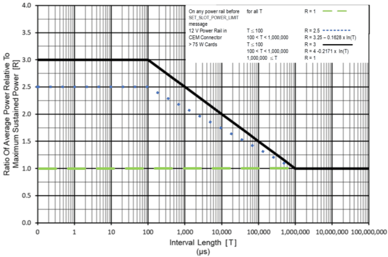

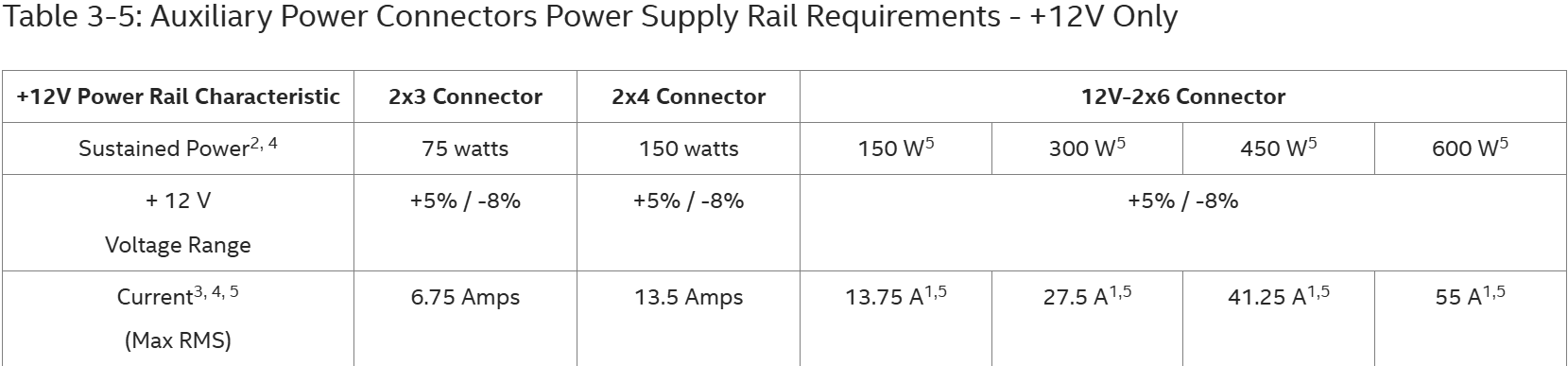

Weil ich wieder gehäuft lese, dass der "12V-2x6 Connector" unterdimensioniert sei.
Leider habe ich keinen direkten Zugriff auf die aktualisierten Spezifikationen welche offenbar durch die Peripheral Component Interconnect Special Interest Group (PCI-SIG) beschlossen werden.
Diese Spezifikationen fußen auf jeden Fall auf dem Intel PCI Express* Card Electromechanical Specification, Revision 5.1 (PCIe* CEM 5.1 Spec) Standard. Dieser wiederum gibt für den "12V-2x6 Connector" folgende Werte vor (wie im Artikel auch zu lesen):
Ich würde mich jetzt mal auf den Dauerlastbetrieb > 1 s beziehen und damit gilt für R = 1.
Für den Steckverbinder ergibt sich eine zulässige Maximalleistung von 12 V x 1.05 x 55 A = 693 W.
So gesehen ist da schon erstmal ein gutes Polster bei der Auslegung -> 600 W x 1.155 = 693 W also gute 15 % über der Obergrenze des Steckverbinders.
Als WorstCase für jedes der 6 Pin-Paare (12 V + GND) wäre ein Strom von (693 W / 6) / (12 V x 0.92) = 10.46 A plausibel. Bei Einhaltung der typischen Werte ergibt sich ein Strom von (600 W / 6) / 12 V = 8.33 A.

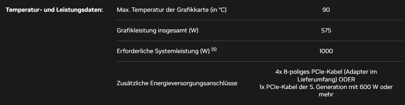

Die RTX 5090 FE hat übrigens lediglich eine Grafikleistung von insgesamt 575 W, davon werden dann nur 500 W über den "12V-2x6 Connector" gezogen. -> Strom je Paar < 7 A
Das hilft jetzt natürlich erstmal nicht sonderlich weiter bei der Ursachensuche der sporadisch geschmorten Anschlussleitungen, ein prinzipielles Fehldesign sehe ich bei Einhaltung der Spezifikationen aber erstmal nicht. @error126 @citsejam
Mich würde jetzt auch mal der aktuelle Standard zum "12V-2x6 Connector" interessieren, hat hier vielleicht jemand Zugriff darauf und darf die Maximum Ratings veröffentlichen? Und gibt es halbwegs belastbare Zahlen wie viele Karten insgesamt im Feld sind und wie hoch die Anzahl der Fehlerfälle ist?
edit: Der Vollständigkeit halber noch die nVidia-Vorgabe zur RTX5080FE:
