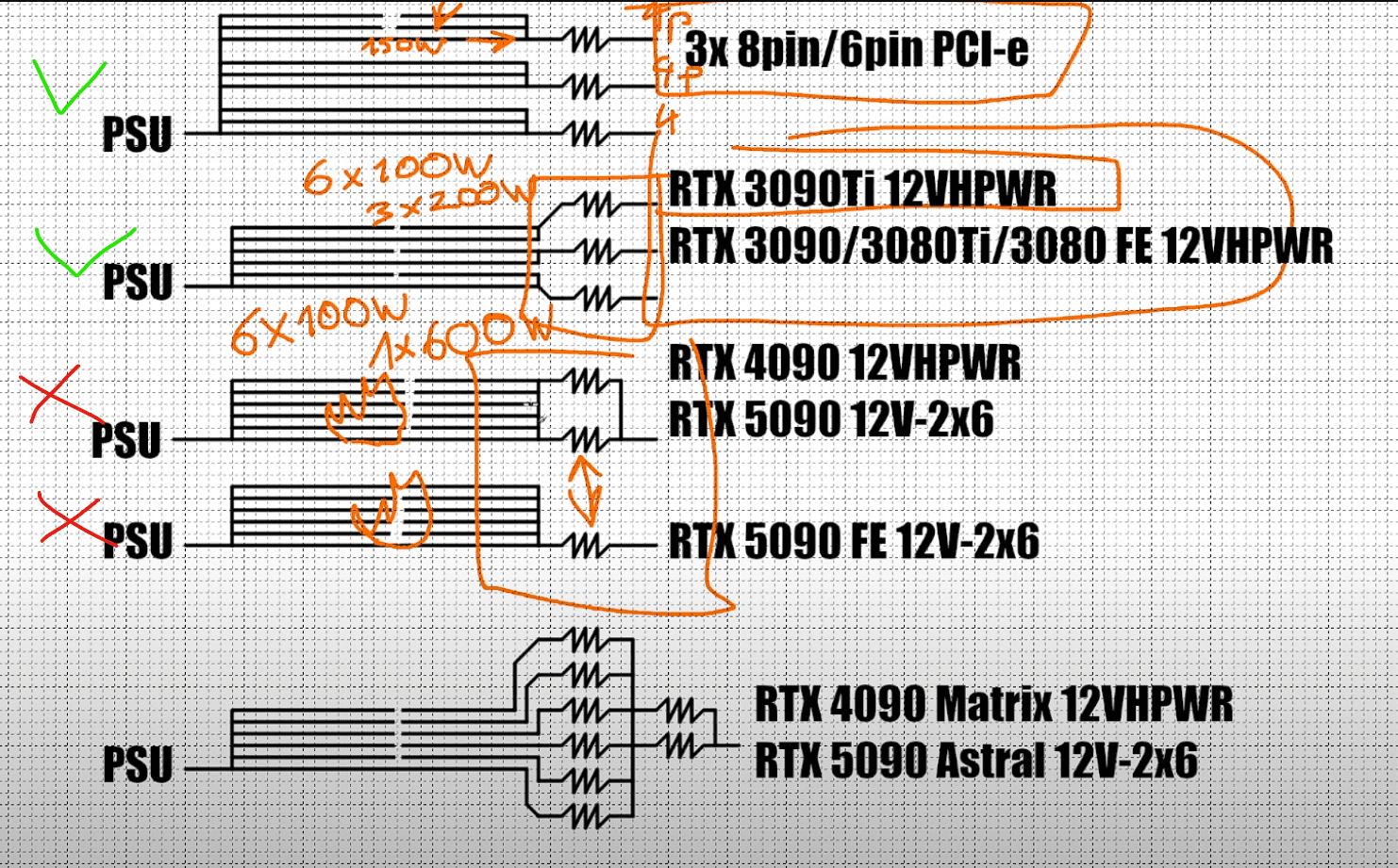

man sollte sich mal anschauen wie die Steckerpins sitzen. Wenn die Kontakte nicht richtig sitzen. Dann muss folglich der Strom über die fließen die den besten Kontakt haben und damit führt es dann zu Überlastung.
Ich kann mir nur aber nicht vorstellen dass die Stecker so schrott sind, dass dann da Quasi wie bei der Bauer über 2 Stränge 30 A laufen also 360 Watt. Ist schon ziemlich komisch da die 5090 ja wie bei buildzoid zu sehen ist im Grunde gar nicht sehen kann was da ankommt, weil es eh alle Parallel im Stecker geschalten ist auf der FE.
Im Grunde kann man sich das was die Astral macht ja selbst bauen mit kleinen Strommessklammern an jedem 12v + Strang.

Laut buildzoid haben alle das gleiche Problem. Nur Asus hat ein Konstrukt davor gesetzt zum Auslesen/Alarmieren der einzelnen Stränge, aber auch das kann kein Load Balancing. Das wurde mit der 4XXX Gen komplett gestrichen

Leider geht das technisch nicht anders, da die Phasen am GPU Eingang gebündelt werden und nicht wie früher pro X-Mosfet gemanaged werden.

Besitzer einer 2500€+ Grafikkarte sollten unbedingt die 100€ für eine Strommesszange ausgeben und dann bei einem statischen Benchmark jede einzelne 12v Ader auf gleichmäßige Stromstärke durchmessen und zwar nach jedem Ein/Ausstecken und auch nach (neuen) Biegungen beim Stromkabel. Und vielleicht mal eine Woche danach nochmal prüfen, ob es noch passt.
Das Beispiel von Roman mit 24A auf einer Ader könnte selbst bei einer RTX 5080 die Ader problemlos schmelzen, wenn die Verteilung der Last derart katastrophal ist. Die 5080 hat 62% TDP der 5090, das wären immernoch 15A bei einer Spec von Max 9,2A.
