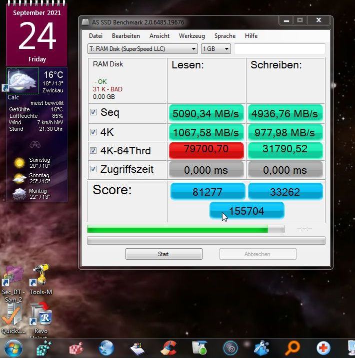

Rennt... Wie schnell ist "rennt" ? Gibt`s dazu einen AS SSD Benchmark?
Auf meinem NB mit dem BS mit runden Fensterecken und transparenten Rahmen
(die in 11 jetzt der Renner sind)
sieht das so aus: HQ4700 mit 2,4 Ghz und DDR3 800 Mhz.
