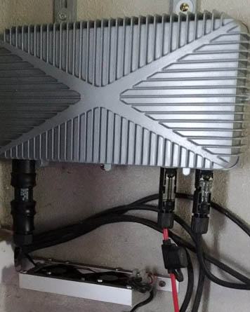

Habe was vergleichbares mit meinem Solaredge Se5k 5kwp gemacht. Schön das ich nicht der einzige bin, der so die Kühlung optimiert.
Der hatte zwar nur gut 40 grad an den Alulamellen und nach Sensor Max 45 Grad, aber bei hoher Last ist im inneren ein Lüfter angesprochen, der vom ersten Tag an sehr rappelte und klapperte…
Also 2 80mm Lüfter drunter gehangen, gesteuert über ein 12V Thermoschalter.

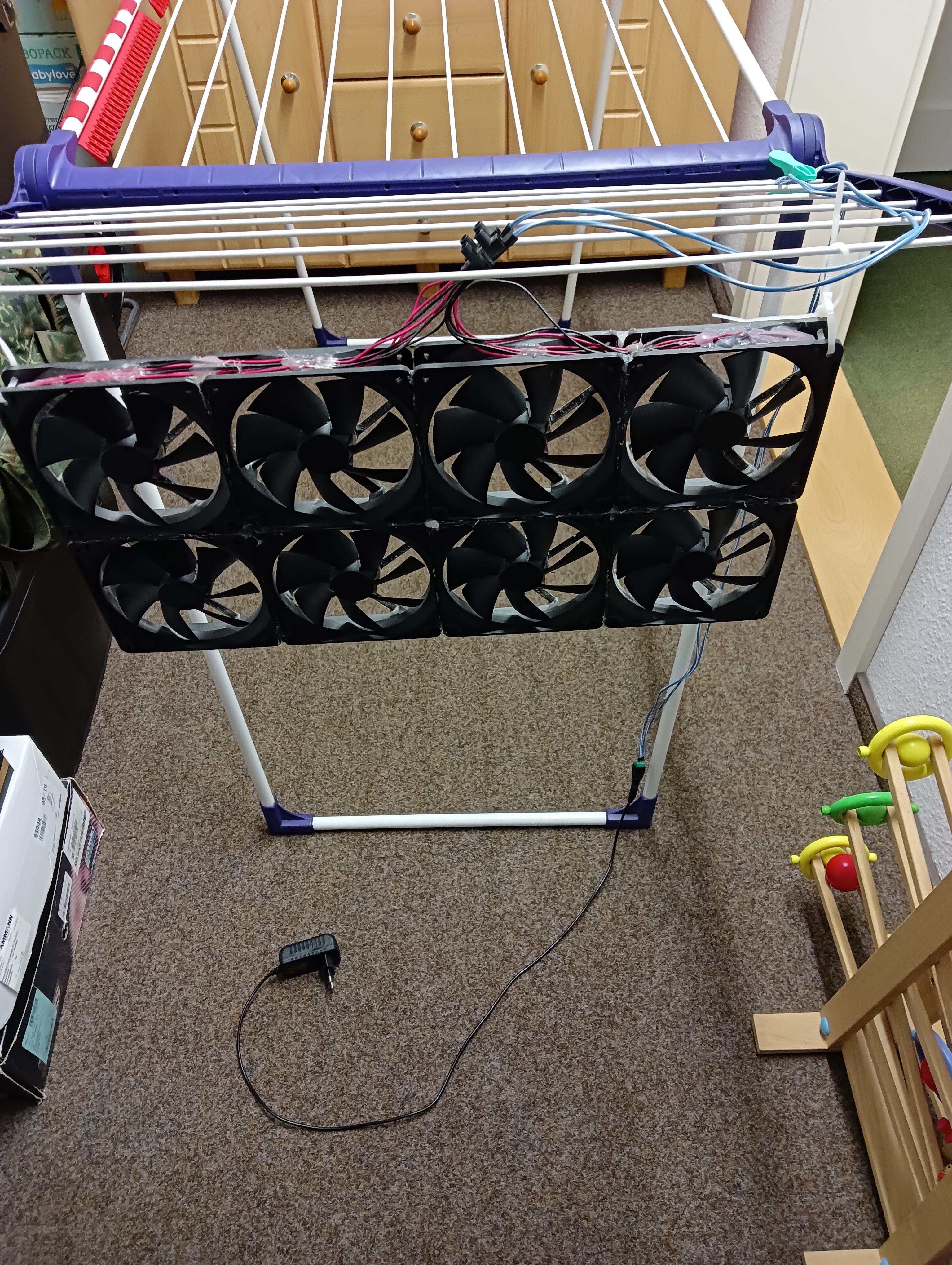

.... ... meine "Pust-Maschine" kühlt das heiße Kinderessen und Papa ist der Held 😆😆😆
Danke für euer positives Feedback. Das gute Ding ist schon über 1 Jahr alt, das Schutzgitter wurde erst Anfang des Jahres installiert, vorher hat sich die kleine Terroristin nicht dafür interessiert.
Die Frau hat auch ihren "Wäsche- Puster" bekommen 😉

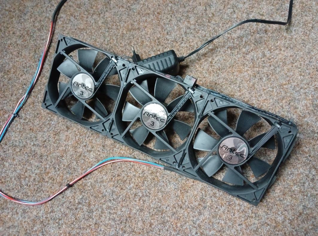

Letztens erst einen Kühler einer GTX 1660 Super gebadet und danach 120er drauf, 9V dran und trocknen lassen.
Oder 2 HDDs auf einer Klonstation mit nem Lüfter gekühlt (9V Block ist dein Freund)
Ofenluft-Zirkulations-Puster :)
Es gibt solche kleinen Lüfte für die Heizung, sind aber meist 80mm oder 92mm Lüfter. Ich würde aber die Lüfter oben installieren, unten ist es zu staubig.
Ob pusten oder saugen ist bei der Heizung egal, beim Sex natürlich nicht 😆😆
Die guten alten Antec Triple-Speed und Antec Two-Speed hatten einen Schalter zum Einstellen der Geschwindigkeit, bei den heutigen empfehle ich ein regelbares Netzteil 0-12V

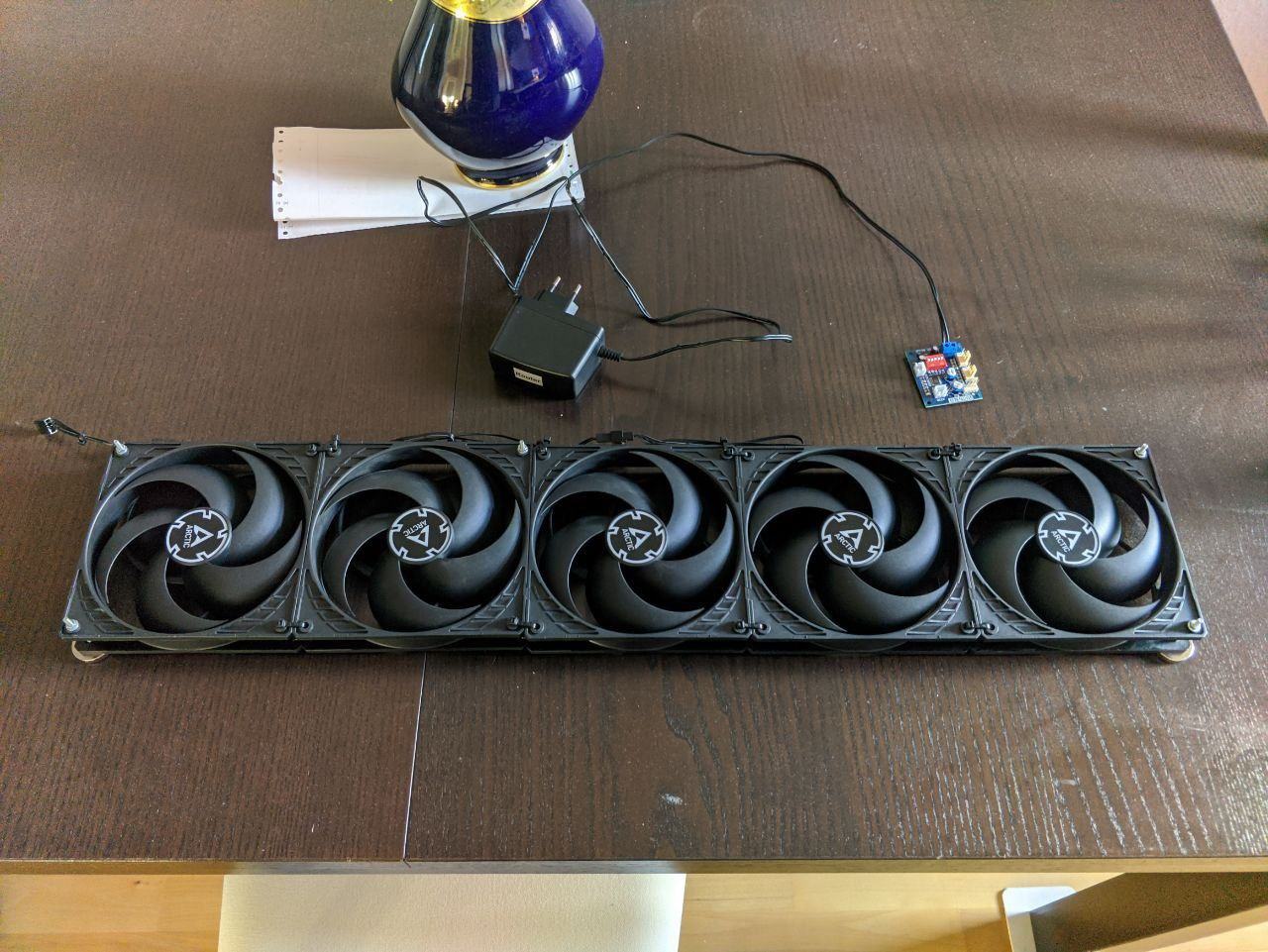

So etwas habe ich auch:
- 5x Arctic P14 PWM PST
- 12V Netzteil meiner gestorbenen Fritzbox 7390
- China PWM Controller
- Magnete zur einfachen Montage unter der Heizung
Das mit dem China PWM Controller muss ich mir mal merken. Hält das überhaupt mit den Kabelbindern?? Ich habe am Anfang Sekundenkleber verwendet, nun die Heißklebepistole. Ich verwende dort immer günstige Industrie Lüfter. Wenn jemand welche benötigt, kann er mich gerne kontaktieren :-)
@Netter-Mann Ist etwas wackeliger, aber ja, das hält. Ich wollte es gerne reversibel haben, falls ich die Lüfter nochmal für was anderes verwenden möchte.
Also eigentlich wollte ich zwei Aluprofile besorgen und das ganze verschrauben aber, aber, naja, funktioniert ja auch so. :)

Ich verwende bereits seit über 10 Jahren PC-Lüfter, um Wechselrichter zu kühlen und es bringt wirklich was.
Allerdings mache ich dies ohne "Smartsteckdose" oder Netzteil. Ich habe einfach ein weiteres Minimodul mit 12 Volt Spannung an einer Regenrinne befestigt (Schellen, Stockschrauben, Aluschienen, etc.) und habe hier die Lüfter angeschlossen. Die Lüfter laufen somit immer dann, wenn die Sonne scheint und selbst die Drehzahl hängt von der Sonneneinstrahlung ab.
Es geht oft vieles einfacher und ohne viel Elektronik, wenn man mal logisch nachdenkt ;-)
