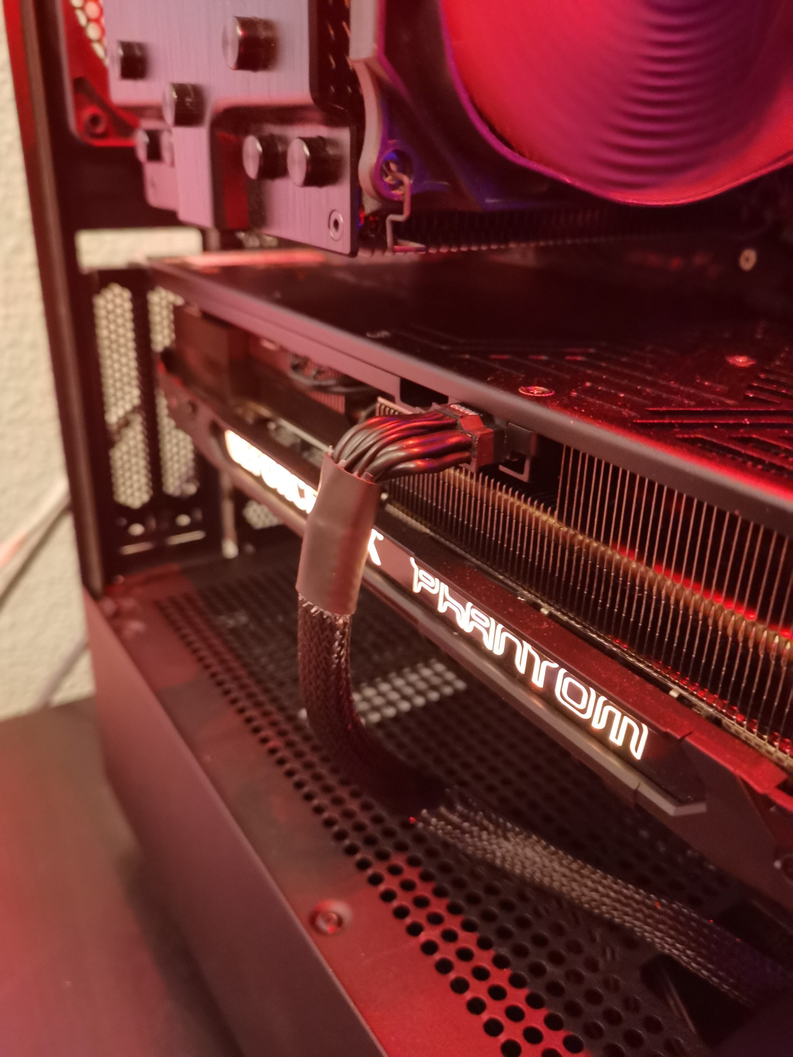

Ich habe neu das Thermaltake Toughpower GF3 in 1200W (ATX 3.0) und das 600W Kabel sieht so aus. Aus meiner Sicht ist es so designed, dass man die Kabel biegen kann und soll. Da die Kabel steif sind bleibt die Biegung auch ohne Druck o.Ä. bestehen. Anders macht es für mich keinen Sinn, da man es bei der Sleeve eigentlich gar nicht biegen kann, da sehr steif und dahinter wären es 5-6cm Abstand zum Stecker. Das passt ja in kein Gehäuse mehr rein dann. Der Stecker wird jetzt auch nicht warm oder so unter Vollast mit 500W, mehr kann die Gainward Phantom GS nicht.
So darf da auch nichts passieren, ist ja keine Spannung/Belastung drauf. Wenn jemand natürlich die Kabel auf Spannung/Belastung hat, dass es den Stecker nach unten zieht...
