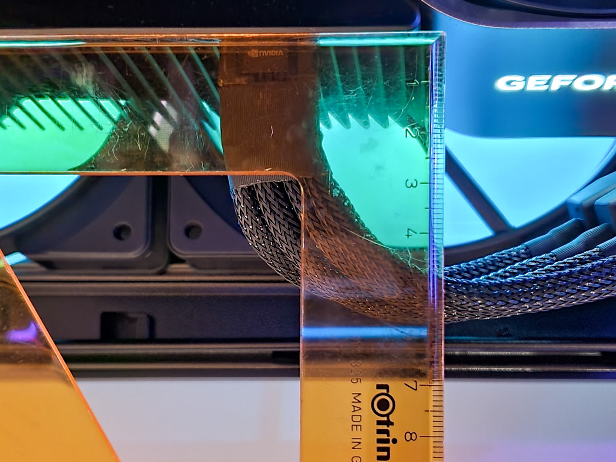

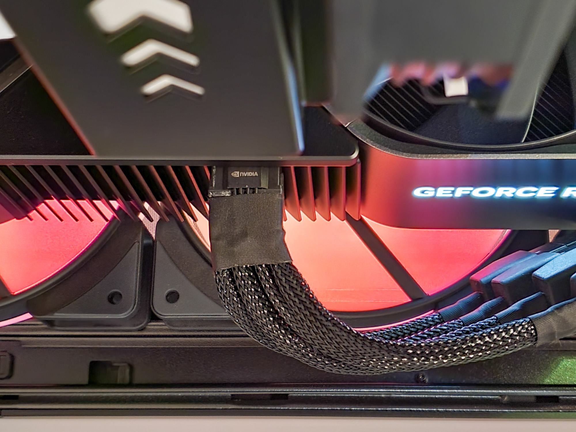

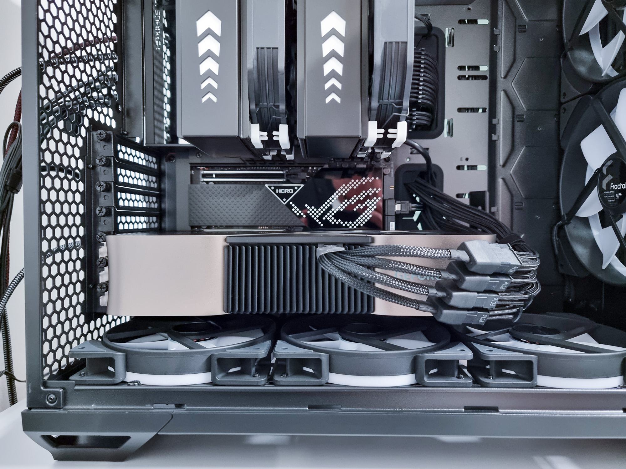

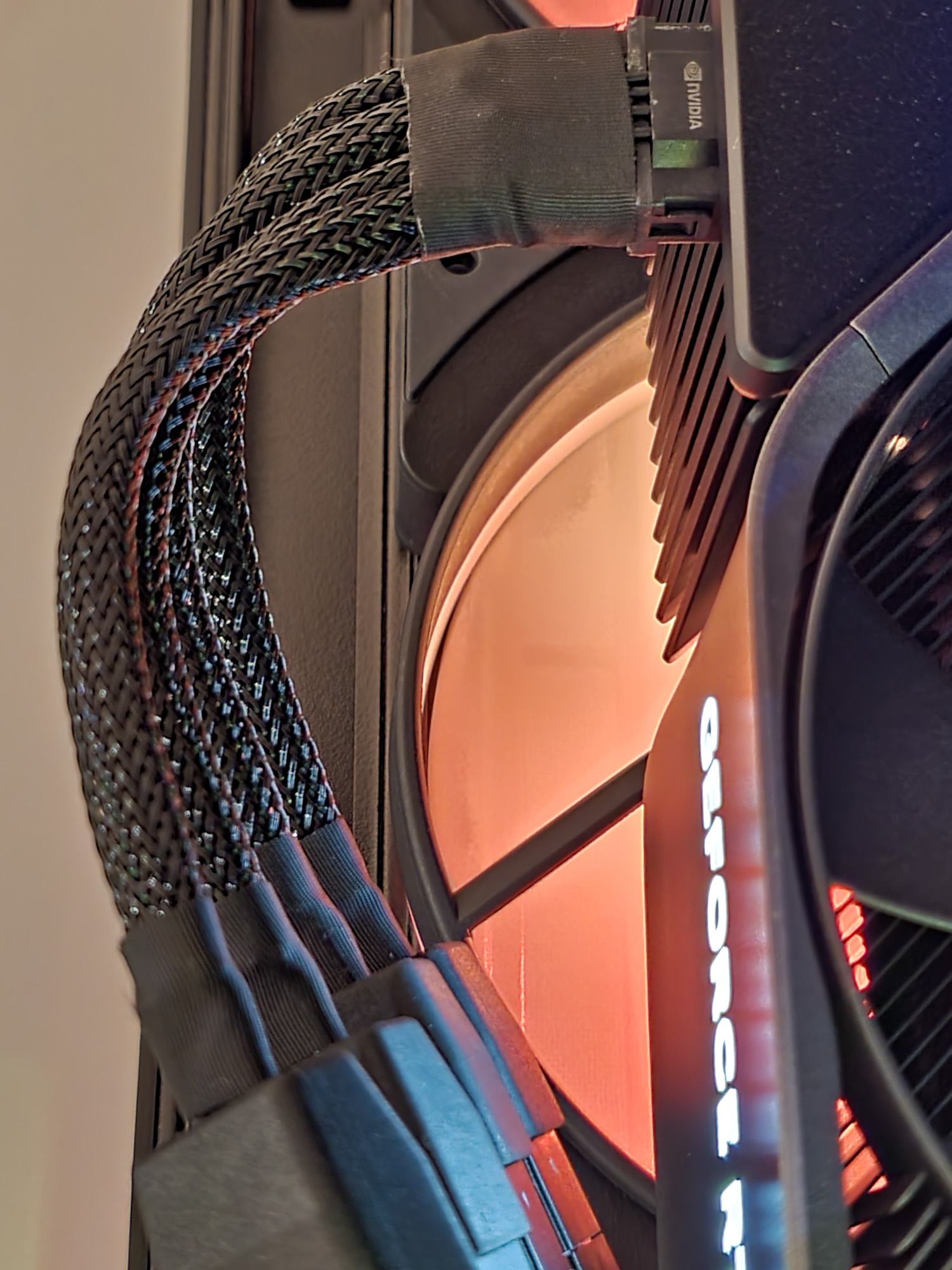

  • Fractal Torrent Case, Dark Power Pro 12 1200W, 4090 FE, Nvidia Adapter
  • Unterer PCIe 5.0 Slot (x8 = -2 bis 3% Performance) da Noctua DH-15 nur 1mm Platz zur 4090 und Lüfter rechts 50% abgedeckt
  • Karte funktioniert problemlos aber meine horizontalen Biegeradien (https://cablemod.com/12vhpwr/) sind ein Restrisiko (RMA = kein Lagerbestand 4090 FE +1950€ Investment)
  • Entscheidung nach langer Recherche: baue morgen wieder auf 3080 FE um und warte auf be quiet 12VHPWR Adapter Kabel und später ggf. CableMod 12VHPWR Right Angle Adapter

Das sieht für mich schon zu stark gebogen aus.
Jepp. Und am besten nach unten die Kabelführung, nicht nach hinten.
Vertical Mount hilft. Da kann das Kabel
gerade nach oben.
Wenn es endlich 90° gewinkelte Stecker gäbe wäre das Problem erledigt.

Sofort die Biegung reduzieren. Der äußere Pin könnte viel weniger Kontakt als nötig haben und wenn es auch noch der Pin ist über den die Watt läuft (sind ja nicht gleichmäßig verteilt) kann es wegschmelzen!!!
edit: von Cablemod
