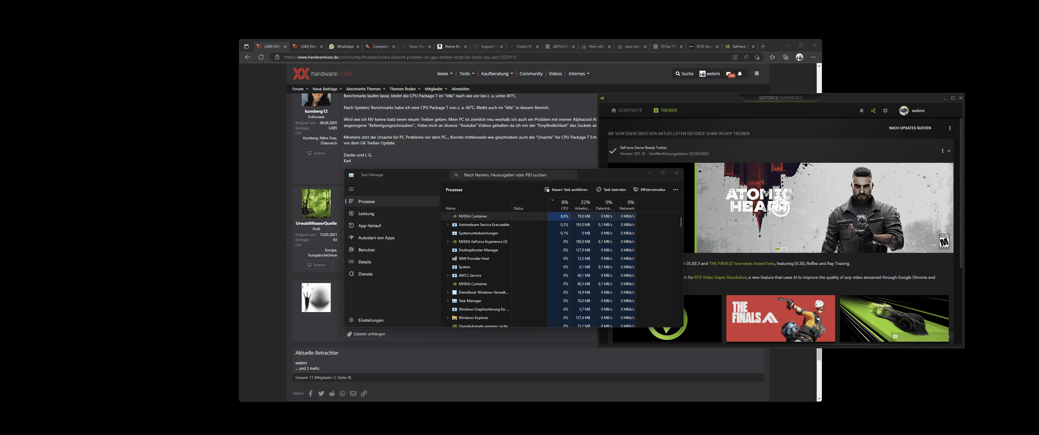

Es schien mir so, dass das Overlay daran Schuld ist, weil ich konnte selbst in Windows noch über ALT+R den Performancemonitor von NV öffnen.
Habe das Overlay jetzt erstmal deaktiviert, ist bisher nicht mehr aufgetreten.
