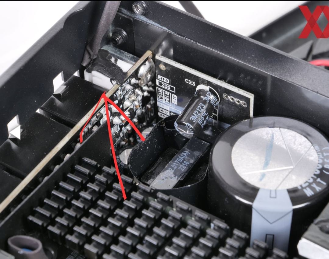

Habe das NT bereits seit ein paar Wochen im Einsatz und es hat ein SF750 beerbt. Weniger Spulenfiepen beim NT (das SF750 war bei hoher GPU Last schon hörbar bzgl. Spulenfiepen oder was auch immer das war), aber tatsächlich auch bei der GPU. Schön leise. Lediglich die Kabel sind der Horror, aber das war vorher klar und ist leider bei fast allen NTs so der Fall.
