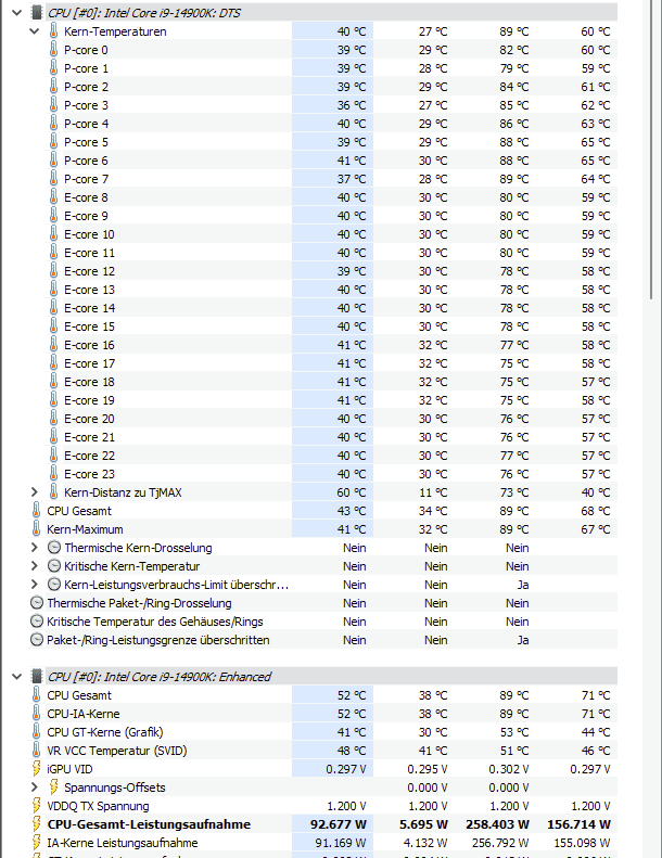

253W ist unter Luft (Noctua NH-D15S ) kein Problem, habe mal auf die schnelle 3 mal durchlaufen lassen.
Edit:
Hat mir jetzt keine Ruhe gelassen und wollte es selber wissen, bis wohin der Noctua NH-D15S die Leistung noch abführen kann.

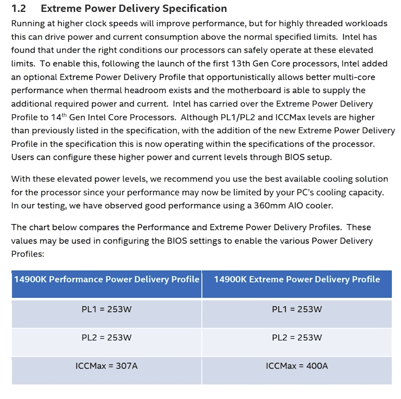

Dabei kommt es aber nicht nur auf die Watt an, sondern auch auf die Ampere Zahl, die man eingibt.
14900K Intel Performance Modus mit 253W und 307A und ein Extrem Modus mit 253W 400A

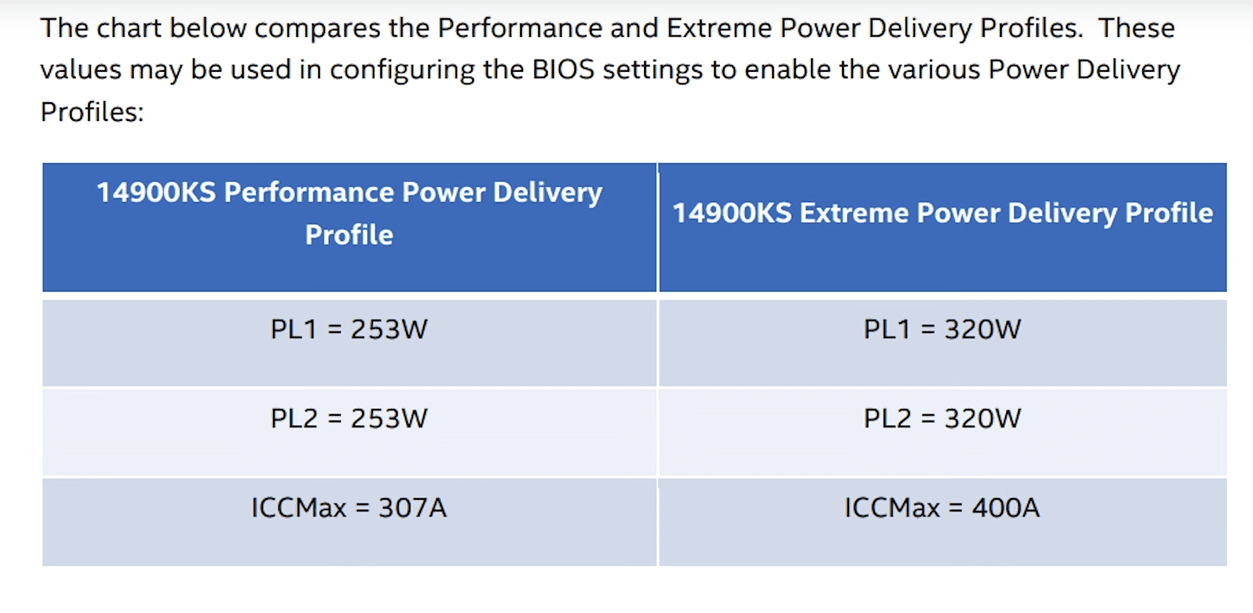

14900KS ein Performance Modus mit 253W und 307A und ein Extrem Modus mit 320W 400A.
Intel gibt beim 14900K ein Performance Modus mit 253W und 307A und ein Extrem Modus mit 253W 400A an.
Beim 14900KS ein Performance Modus mit 253W und 307A und ein Extrem Modus mit 320W 400A.
Ich kann gerade noch mit einem Noctua NH-D15S 280W 360A abführen, dann sind die roten Ampeln an.

Dabei kommt es aber nicht nur auf die Watt an, sondern auch auf die Ampere zahl, die man eingibt.
Es kommt nur auf die Watt an. Die Physik lässt sich nicht umgehen d.h. Watt = Volt * Ampere.
Ob du jetzt eine ICC Max von 307A oder 400A hast bei einem gleichbleibendem Power Limit von 253W, wird kein Unterschied machen da das Power Limit der limitierende Faktor ist.
Um 400A bei 253W zu erreichen, wäre die Voltage ja bei nur 0,6325V. Das kommt in der Realität sicher nicht vor.
Auch für deine 280Watt brauchst du keine 360A. Angenommen die CPU braucht 1,25V im Allcore, wärst du eher bei so 225A.

Da liegst du leider falsch, die Begrenzung ist in der Ampere Angabe.
Stell 253W ein bei 307A und stell 280W ein bei 307A ein, es gibt keinen wesentlichen Unterschied, stellst du 280W ein bei 360A oder 400A ein, dann wird das auch umgesetzt.

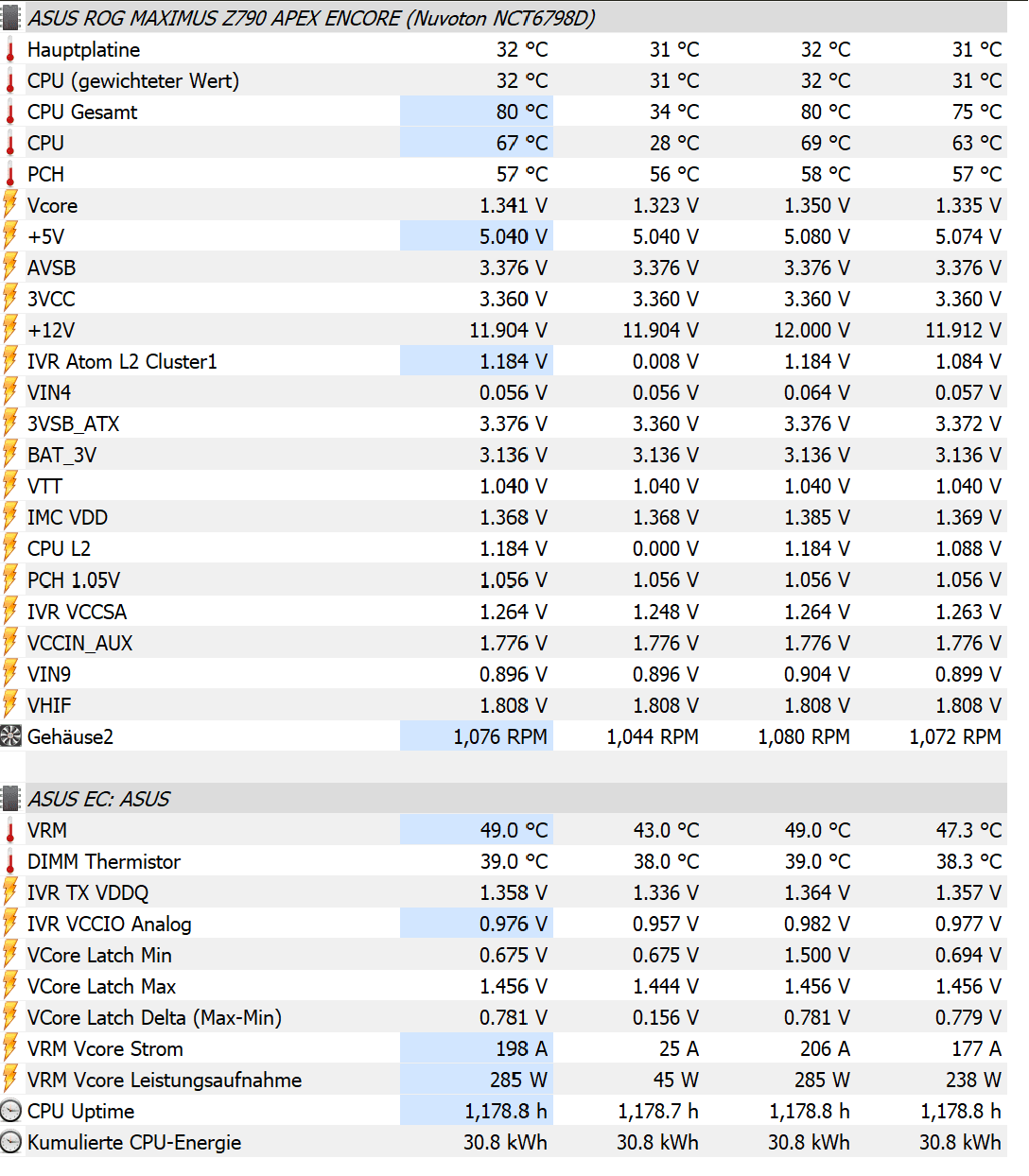

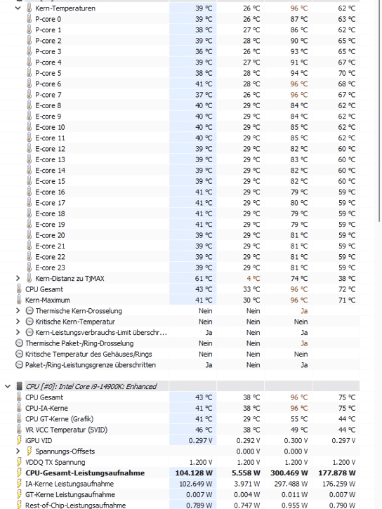

Meine ICC Max ist unlimitiert = ~511A
PL1=PL2=253Watt:
VRM VCore = 193A Max.
PL1=PL2=280Watt:
VRM Vcore = 206A Max.
Das haut bei den 1,3x Volt Vcore auch in etwa hin.
*Update*

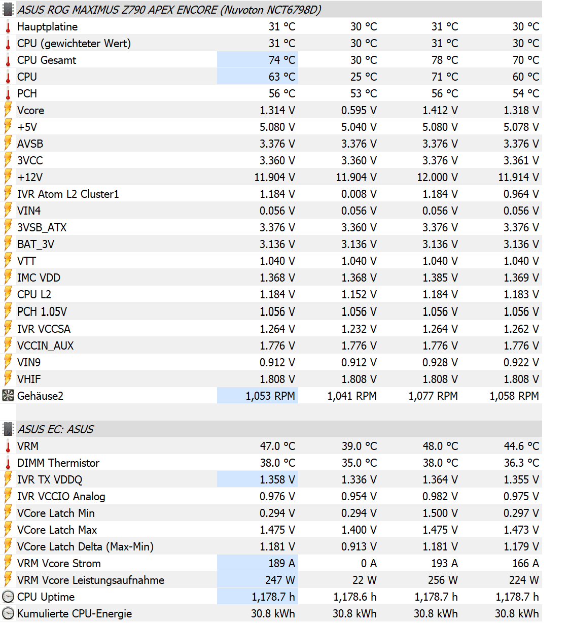

Scheint tatsächlich was dran zu sein was du sagst. Wenn ich meine ICC Max auf 250A begrenze, kommt die CPU nicht mehr über 170Watt hinaus und zieht auch nicht mehr als 160Ampere, obwohl ja theoretisch 250A möglich sein sollten.
Im Endeffekt heißt das ja dann trotzdem, real zieht die CPU keine >300A bei solchen Power Limits. Da muss es ein anderen Zusammenhang geben.

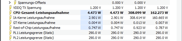

Die Ampere Eingabe, ist das Maximale, was die CPU an Strom ziehen kann.
Eingestellt: 307A 290W
CPU kommt auf 268W
Eingestellt 400A 290W
CPU kommt auf 308W

Dokumentierter Standard sind 307A und 400A(Extreme Power Delivery Profile) ICCMAX beim KS, die Intel Base Power Limits sind ebenfalls immer identisch trotz gestiegener 150 TDP immer 253 Watt PL1 PL2, ziemlicher Nobrainer.
"Unlimited" sind immer 4096 Watt Power Limit, 512A. Bei diesen Einstellungen kann es natürlich vorkommen das in gewissen Szenarien die Kernhitze so schnell steigt und nicht abgeführt werden das man schlechter dasteht als manch andere feingetunte CPU weil direkt das Kerntemperaturthrottlelimit getriggert wurde.
