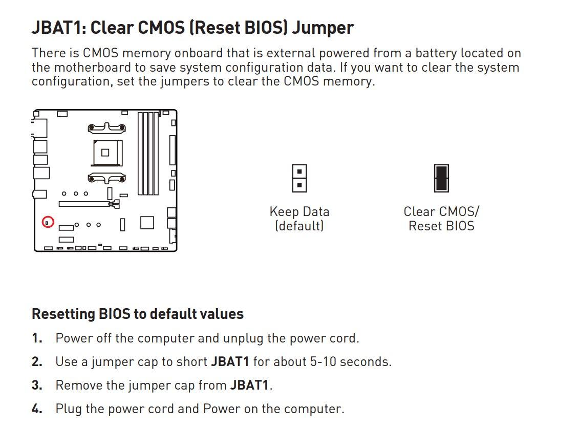

3) CMOS Reset. Hierfür musst du zwei Kontakte auf dem Mainboard überbrücken (z.B. mit einem Schraubenzieher). Hab dir einen Screenshot aus der Anleitung deines Boards angehängt. Da steht wie das geht.
Wenn du danach noch immer das Problem hast, wirst du nicht umher kommen, zumindest mal eine andere Grafikkarte zu testen.
